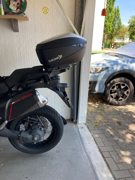

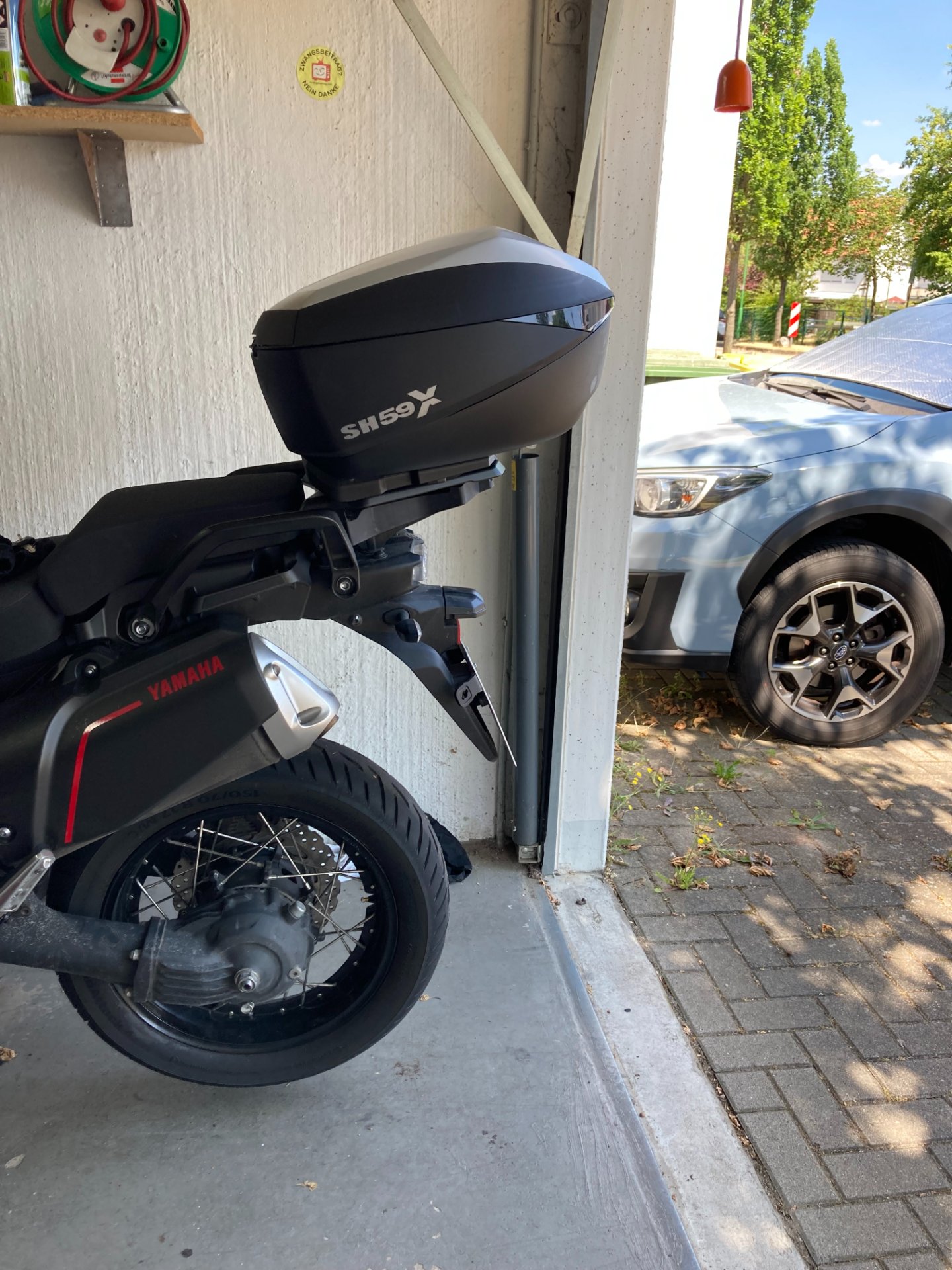

Re: Topcase Empfehlungen
Rückansicht
Gruß Markus
Seitenansicht
Gruß Markus

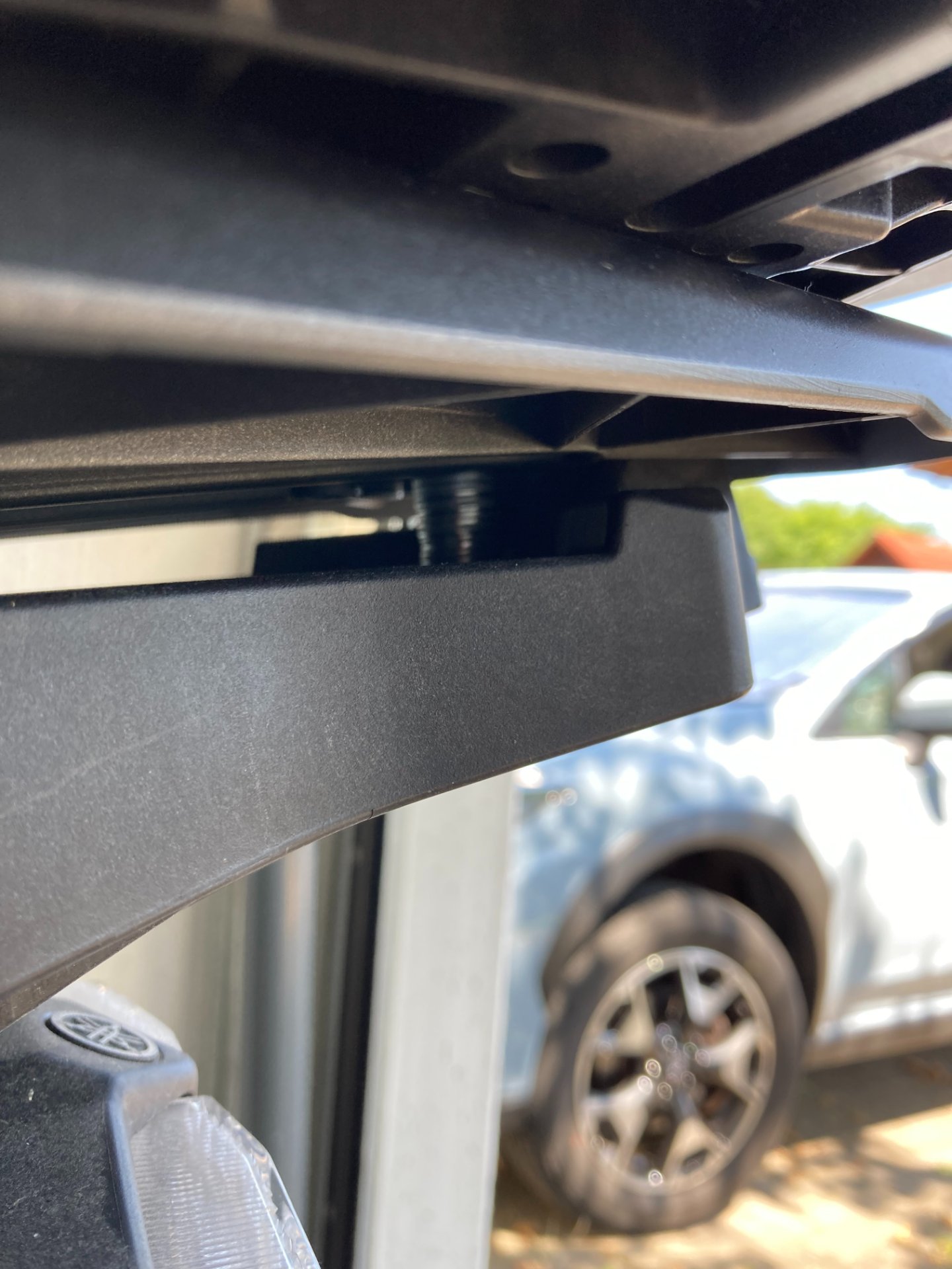

Nochmal Seitenansicht
Gruß Markus

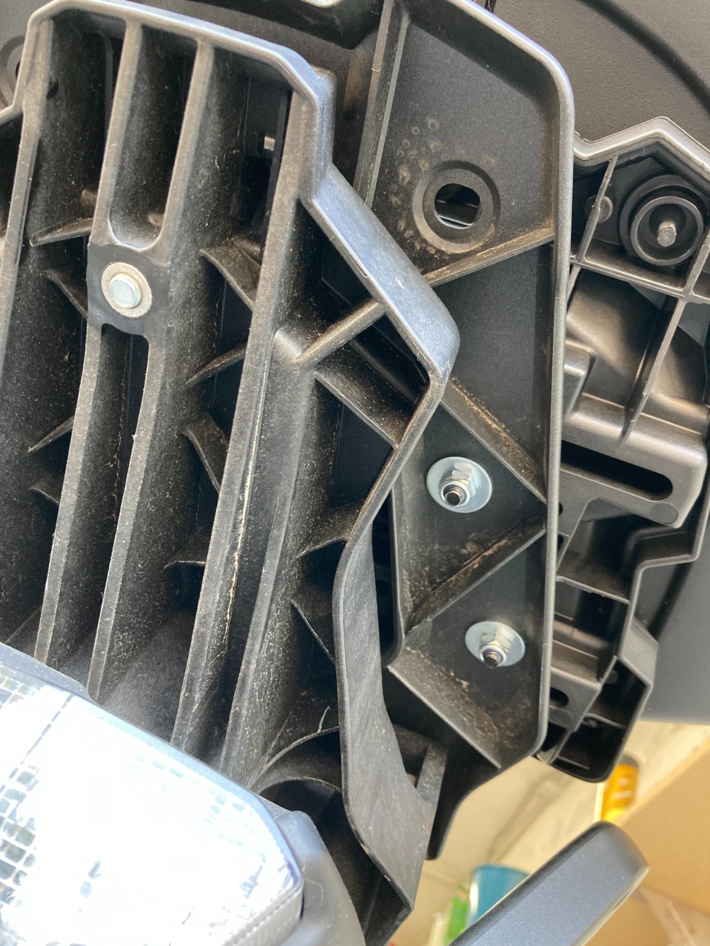

Von unten.
Gruß Markus

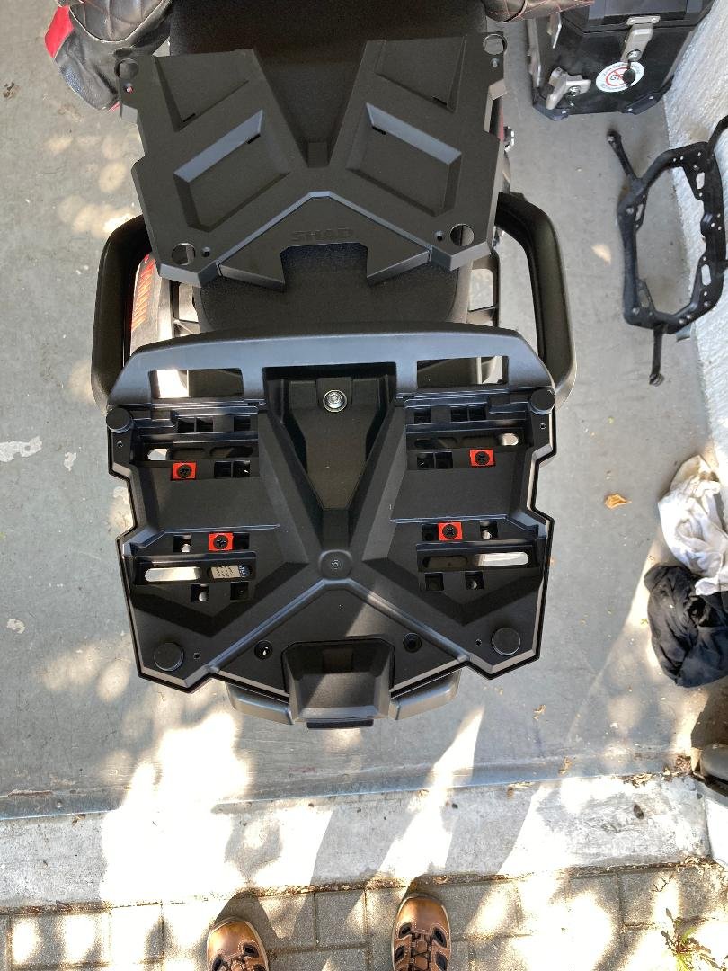

Adapterplatte
Gruß Markus

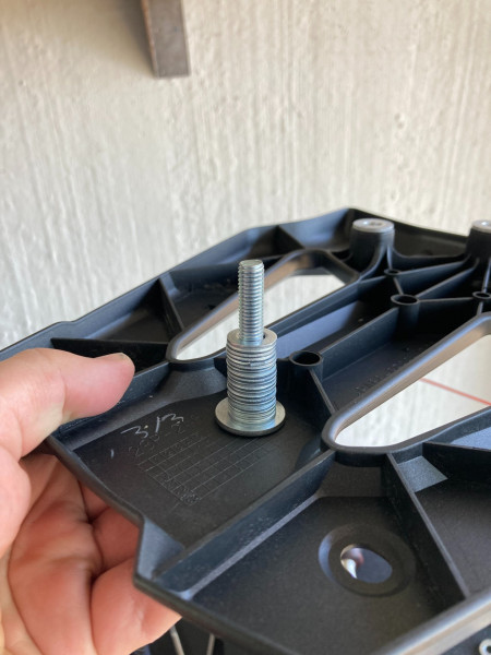

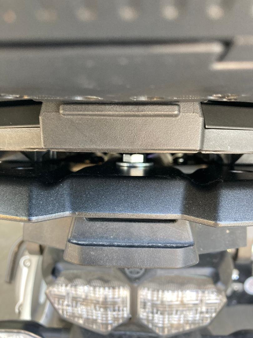

Schraubenkopf vom "Zusatzhalter"
Gruß Markus
Mit dem "Zusatzhalter" kann man die Originalgepäckbrücke schon benutzen, vorausgesetzt der Schraubenkopf hat Platz unter der Adapterplatte.
Trotzdem hat sich Yamaha mit dieser Konstruktion meines Erachtens nicht gerade mit Ruhm bekleckert.
Mein Topcase schwingt nun nicht mehr.
Gruß Markus
Gruß Markus
Alleine schon die zahllosen U-Scheiben beleidigen das Auge eines jeden Schraubers
Schön ist sicherlich anders, aber nicht jeder hat eine Drehbank daheim um schnell mal ne Buchse zu drehen.Südwestpfälzer hat geschrieben: Sa 24. Jun 2023, 14:31 Alleine schon die zahllosen U-Scheiben beleidigen das Auge eines jeden Schraubers![]()
Ist halt ne preiswerte Low-Tech Lösung, für jedermann mit Bordmitteln umsetzbar, die trotzdem ihren Zweck voll und ganz erfüllt.
Gruß Markus
Gruß Markus
Moin moin..
Ob das hält ist fraglich, so ein Top Case schwingt und Vibriert auf der Fahrt schon nicht schlecht
Das sollte man vielleicht noch mal überdenken
Andreas
