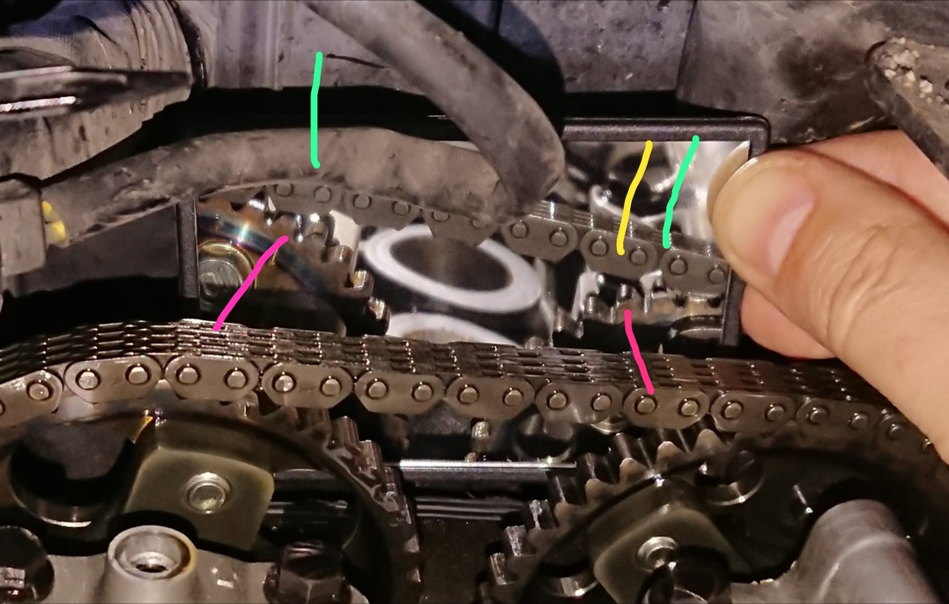

nachdem der Fehler nach der letzten Inspektion mit Ventilspieleinstellung auftrat, hab ich Janaur selbst den Zylinderkopfdeckel runtergenommen, um da anzufangen, wo das ganze Elend losging. Dabei kam raus, das die Auslaßnockenwelle um einen Zahn verdreht eingebaut wurde. (wie von Tequila bereits vermutet) Grob überschlägig ergeben sich dadurch ca.8° verstellte Steuerzeiten.
Nach richtigem Einbau der Nockenwelle läuft sie wieder wie zuvor. :shock:
Größte Herausforderung beim Zusammenbau war das Rückstellen des Kettenspanners - beste Variante bei mir: 13er Nuß auf den Kolben aufsetzen, so daß sie sauber geführt wird und mit nem Akkuschrauber den Kolben langsam drehen und dabei runterdrücken (dann schafft man nämlich auch mal mehr als 180°)
Soweit die News von mir.
kurze Erklärung zum Bild: Zahnstellung sieht man im Spiegel.
Pink = Zähne Inlet + Exhaust,
Grün = Sollglieder der Kette,
Gelb = Istglied Auslaßwelle nach Werkstattarbeit

Respekt dafür, dass du das alleine machst - ich hätte dem Schrauber NICHT die Arbeit gespart :denker: Was sagt er denn dazu ?

danke fürs Lob. Ich hatte über 1 Jahr auch nicht vor, den Motor selber aufzumachen ;-) Und hatte sicherheitshalber noch nen Kumpel dabei, der seine Maschinen (Triumph) stets selber zerlegt und auch wieder zum Laufen bringt.
Beim Händler war ich noch nicht wieder, der is 60km weiter und liegt nicht direkt an der Hausstrecke. Das heb ich mir auf, wenn ich mal gaaaanz gute Laune hab.
