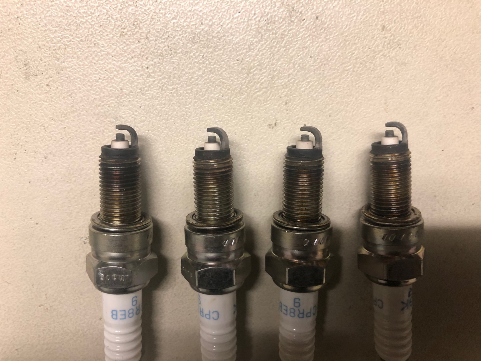

Problem war bei mir nur die rechte 10mm Mutter, hatte keine so kurze Verlängerung, so dauerte das Ganze halt eine Weile bis sie draussen war. Die Löcher waren alle blitz blank sauber, der Luftfilter war leicht verschmutz, habe dennoch gewechselt. Die Kerzen sahen folgendermassen aus nach 23500 km.
Sehen etwas trocken aus, bin mir da ganz anderes Kerzenbild gewohnt nach 10000 km an meiner Harley.
