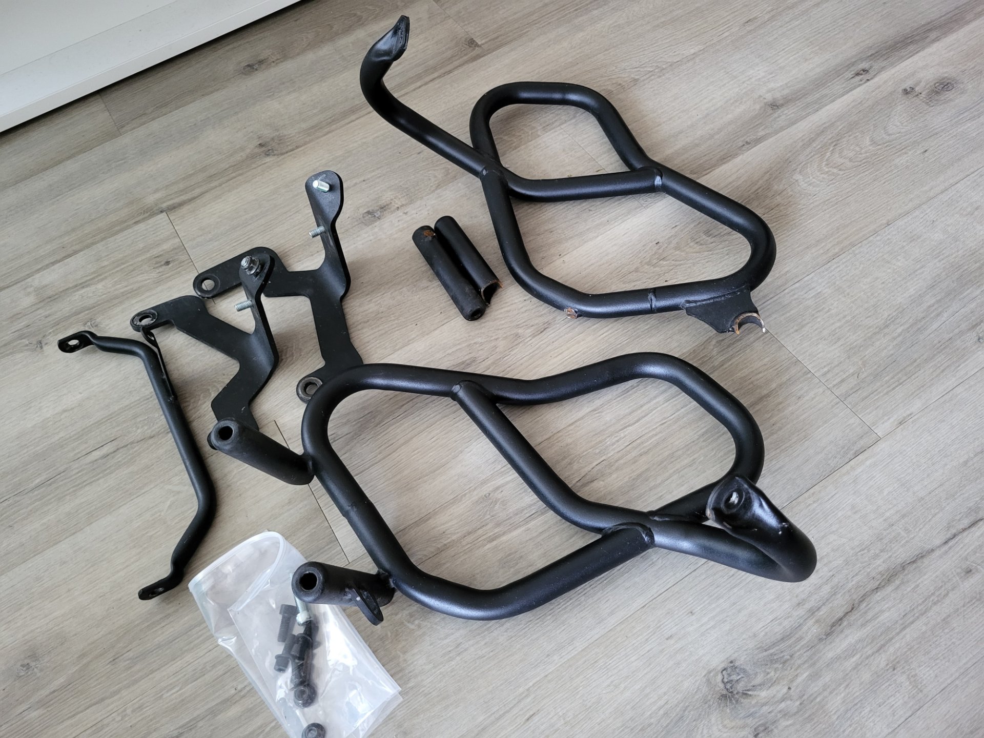

Lagermeister hat geschrieben: So 7. Mai 2023, 16:09 Ist es möglich so etwas schweißen zu lassen?
Ich bin ganz sicher kein Schweißfachmann aber ich habe solche Brüche schon öfter gesehen. An gebrochenen Anhängervorrichtungen, am Pleuel eines Hafenschleppers, der dadurch abgesoffen ist (lange Geschichte) usw.
Das Problem waren in allen Fällen, die nicht durchgeführte Wärmebehandlung nach dem Schweißen. Wenn Du also die Bügel nacharbeiten lässt, dann achte bitte darauf, dass der Bereich anschließen ausreichend "Wärme" behandelt wird. Nur kannst du dann davon ausgehen, dass die Pulverbeschichtung im Eimer ist.

Tequila hat geschrieben: Mo 8. Mai 2023, 09:52
Ich bin ganz sicher kein Schweißfachmann aber ich habe solche Brüche schon öfter gesehen. An gebrochenen Anhängervorrichtungen, am Pleuel eines Hafenschleppers,........
Das Problem waren in allen Fällen, die nicht durchgeführte Wärmebehandlung nach dem Schweißen. Wenn Du also die Bügel nacharbeiten lässt, dann achte bitte darauf, dass der Bereich anschließen ausreichend "Wärme" behandelt wird...............
Viel Erfolg :winken:
:denker: die Sturzbügel sind "Waldundwiesenstahl", Rohre und haben eine Materialstärke von max. 5mm. Was soll da eine Wärmenachbehandlung bringen? 🤔 Bei einem Pleuel aus Vollmaterial und einer bestimmten Vergütung ist das doch etwas ganz anderes.
Fakt ist, die Beschichtung muß vor dem Schweißen im Nahtbereich sauber entfernt werden, die Bruchstelle muß Rostfrei sein und möglichst eine dezente Nahtvorbereitung (V - Naht) bekommen, damit die ganze Materialstärke aufgeschmolzen werden kann. Dann hält das schon. Wenn da einer aber nur eine "Wurst" oben "draufklebt", dann ist es schade um die Mühe. Alles in allem wäre es aus meiner Sicht Ok für jemand der es selbst kann, aber zu viel Aufwand, wenn man es machen lässt. :engel:
Aber das ist halt nur meine unbedeutende Meinung.
Jensgrüße :winken:
An solchen Teilen wird keiner eine Behandlung vornehmen denke ich. Eine Blechlasche an einem Rohr... die Bruchstelle ergibt sich immer am Einbrandkerp der Schweißnaht. Also am Rand der Schweißnaht beim Rohr. Ist schwer zu verhindern wenn man auch eine Wurzel erreichen möchte
Grüßlä aus lebkoungcity
Schwarz Matt is bund genug!
Beiträge: 3734
Re: Sturzbügel und Gepäckträger von Heavy Duties
Bei unseren Maschinen werden verschiedene tragende Teile der Gestelle tatsächlich nach dem Schweißen behandelt um Spannungen zu eliminieren. Der Bruch an dem Bügel sieht so aus, als hätte sich der Riss langsam entwickelt und durch das Material gezogen. :denker: Aber wie gesagt "kein Schweißer". Wahrscheinlich habt ihr Recht und bei solchen einfachen Bauteilen, schweißt man ohne weitere Behandlung :bier:
Trotzdem finde ich Idee, das beim Hersteller zu reklamieren, nicht verkehrt.Irgendwas stimmt ja damit nicht, :winken:

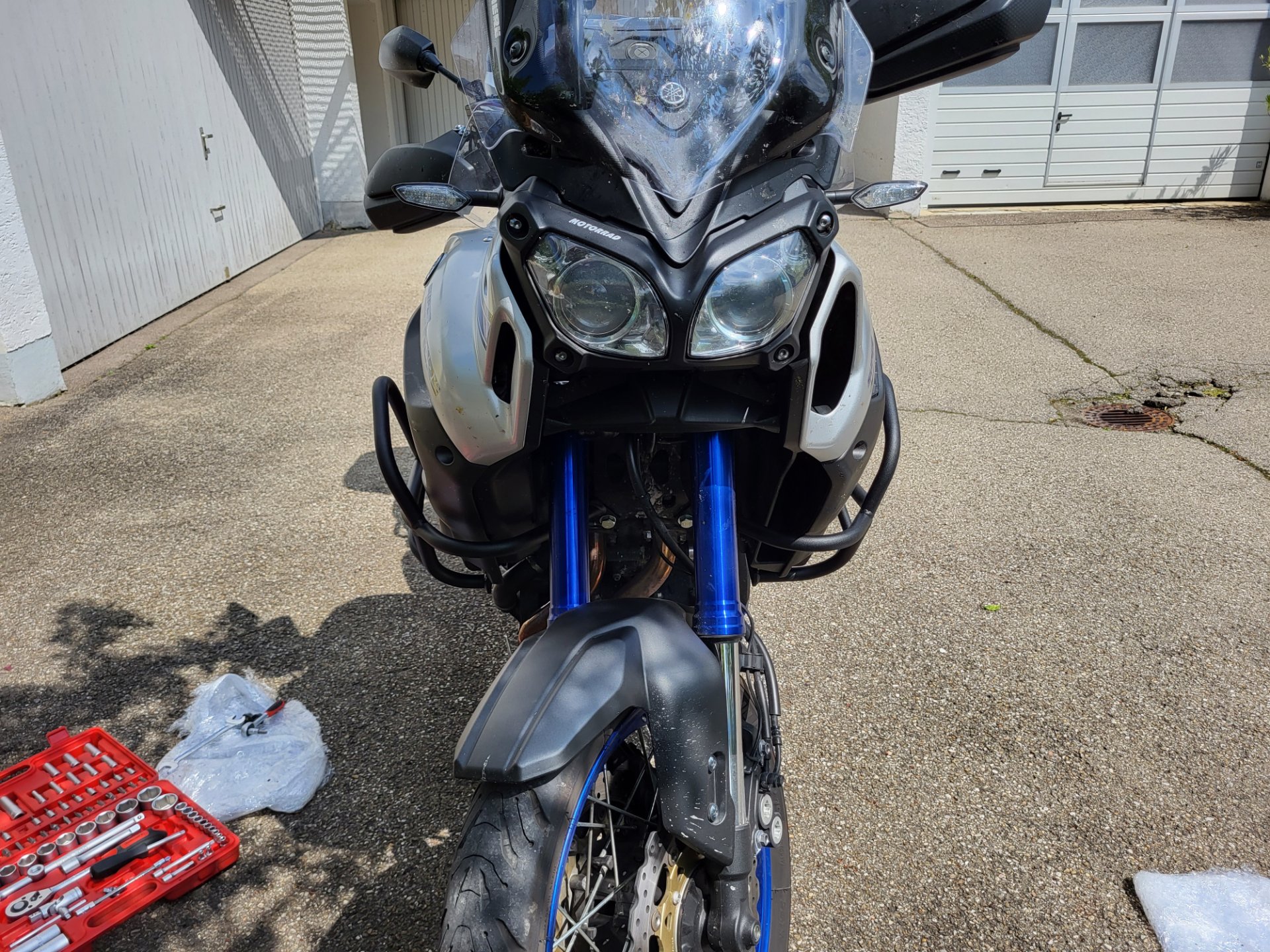

auch ich habe mir nun die Sturzbügel von Heavy Duties bestellt und montiert (1200ZE, DP04).
Die Lieferung nach erfolgter Zahlung per Vorkasse erfolgte binnen 1 Woche.
Die Bügel waren extrem sicher verpackt und somit in perfektem Zustand.
Neue Schrauben wurden gleich mitgeliefert.
Mit der Eingangsbestätigung erhielt ich auch gleichzeitig eine sehr anschauliche Montageanleitung.
Bei der DP04 ist die linke Seite etwas kniffliger, da sich ganz unten an der Verkleidung ein Stopfen befindet, der in die Aussparung der seriell verbauten Schützer hineinschlüpfen muss.
Wenn man also - wie in der Anleitung - die bisherigen Schützer montiert lassen möchte, muss man da ein wenig frickeln.
Es hilft, die Verkleidungsschraube etwas zu lösen, um Spiel zu bekommen.
Die Montage selbst ist problemlos, selbst für mich war die Aufgabe lösbar :-)
Bin mit dem Ergebnis sehr zufrieden und würde hier mal :daumen: für die Firma Heavy Duties geben.
In der Hoffnung, die Dinger nie wirklich zu brauchen verbleibe ich mit Grüßen in das Forum.
Rob. :winken:
