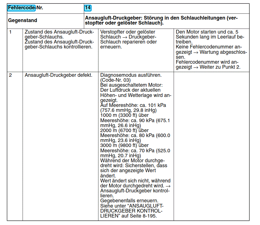

Hi,
zum Fehlercode 14 habe ich im WHB folgendes gefunden:
VG
Hans-Dieter
FC 14.GIF (12.93 KiB) 6516 mal betrachtet
