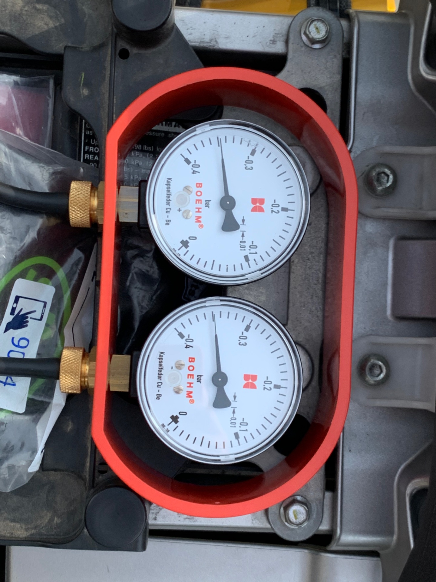

Uhren habe ich mir 2018 angeschafft und da auch direkt die Nebenluft-Leerlaufschraube weiter auf gedreht.Zoekende hat geschrieben: Sa 15. Apr 2023, 08:48 Viberationen komt auch durch nicht good sincroniseren, haben sie das al gemacht?
2021 hab ich mal schlecht synchronisiert und da waren die feinen Vibrationen schon in geringer Drehzahl vorhanden.
Auf der Autobahn bin ich freiwillig nicht schneller als 105km/h gefahren.
Bin dann noch mal ran und danach war es besser.
Am besten und genausten geht es wohl mit digitalen Uhren.
Die die ich habe sind schon schwierig zueinander genau abzustimmen, ist halt fummelig und dauert.
Ich möchte auch keine Diskussion auslösen das man sein Motorrad in die Werkstatt bringen sollte.
Ich will das selber machen und da habe ich meine Gründe.
Vielleicht muss ich noch mal Geld in die Hand nehmen und auf digitale Uhren umsteigen.
Vielleicht 1x in der Werkstatt mit digitalen Uhren einstellen lassen und gucken ob sich was geändert hat und ob es einen Unterschied zu den analogen Uhren festzustellen ist.

Welchen Vorteil sollten die bringenMr.L hat geschrieben: Sa 15. Apr 2023, 14:29 Vielleicht muss ich noch mal Geld in die Hand nehmen und auf digitale Uhren umsteigen.
Entweder die springen wie wild oder sind so stark gedämpft dass sie sehr träge sind.
