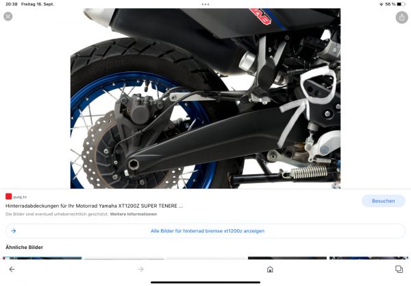

das Problem konnte hier in Südtirol von einem sehr guten Monteur (Gerrys Garage in Mühlen in Taufers) gelöst werden. Es war ein lose obere Veschraubung vom Bremsdruckzylinder zum Bremsschlauch. Wie das passieren konnte, unklar. Bild im Anhang.
Er hat zwar auch suchen müssen, aber konnte es lösen.
Ja, dass Bremspedal konnte voll durchgedrückt werden und das Hinterrad konnte trotz vollgedrückten Pedal bewegt werden.
Danke für die vielen Antworten
