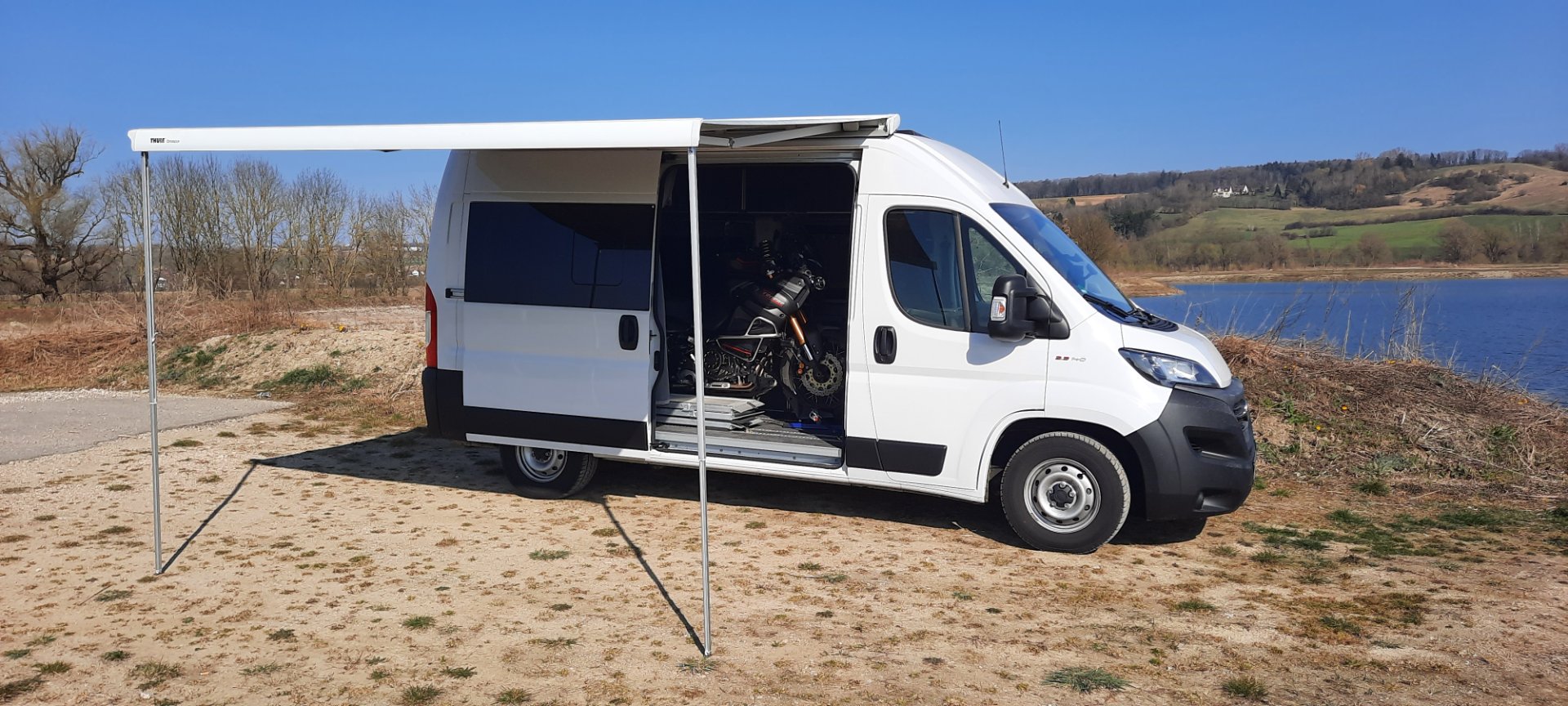

Wir starten mit unserem Variovan in die neue Saison ...

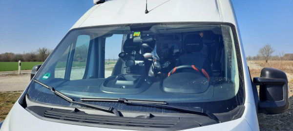

Man hat irgendwie das Gefühl, dass man von hinten "beobachtet" wird :roll:
Wer Details über den Ausbau, die autarke energetische Versorgung mit Solar, die Verlade- und Transportlösung und den Preis für den ganzen Spaß haben möchte, kann sich gerne per PN oder hier in diesem Thread melden.

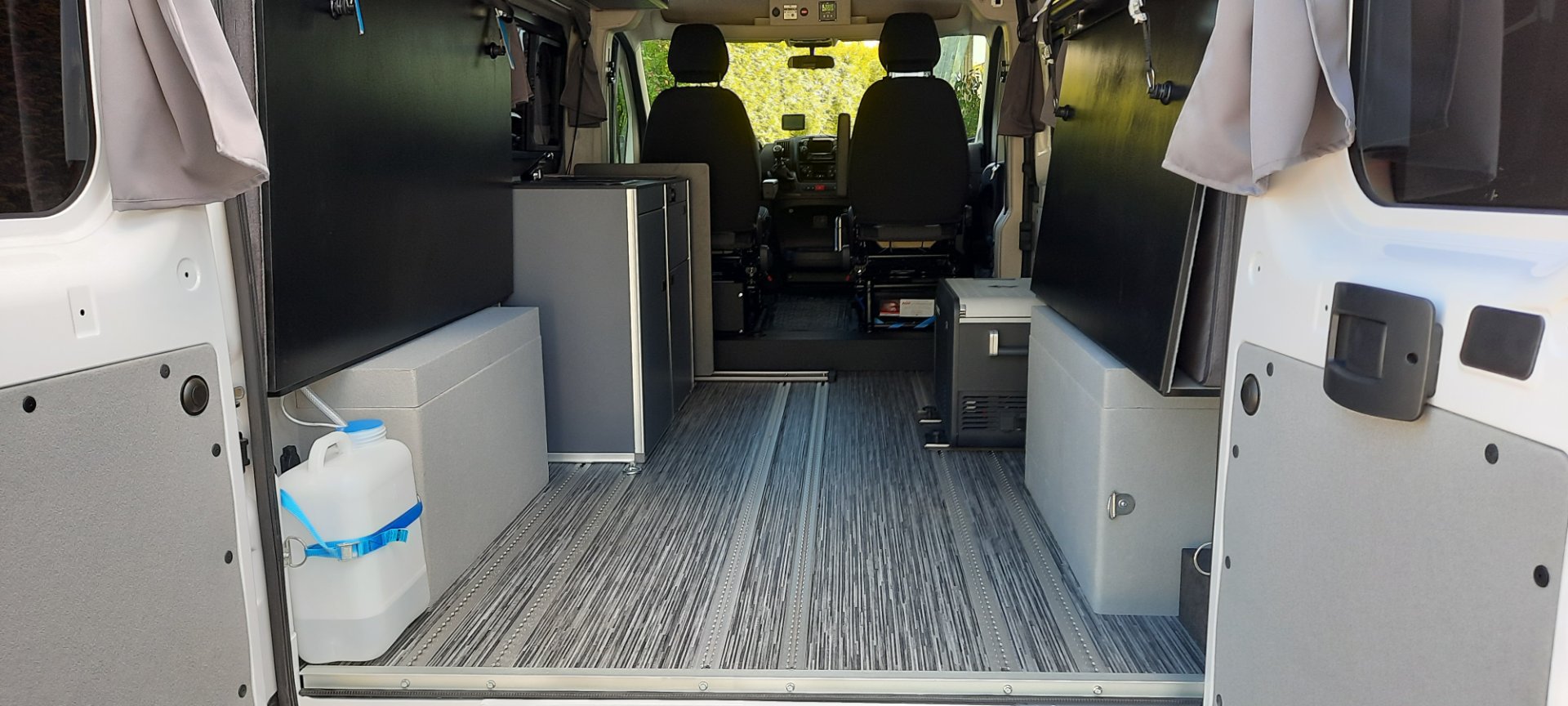

Uns "fehlen" nur die beiden Fenster hinten und das hat konstruktiv mit dem Doppelbett zu tun. Wir wollten sehr kompakt bleiben, deshalb war L2H2 unsere Wahl. Dass sich dann "nur" ein Querschläfer bauen lässt, war klar.

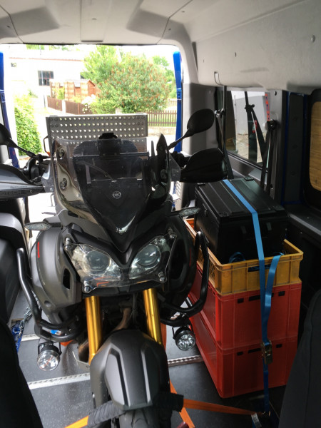

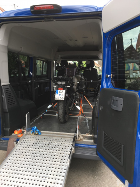

Ja, wir verzurren auf Airlineschienen, das Motorrad wird in einer Standwippe fixiert und abgespannt.
Frischwasser zapfen wir mit einer Pumpe aus dem 20L-Resservoir in die Spüle (darunter Grauwassertank). Kühltruhe ist flexibel im Auto zu platzieren.

I.d.R. belade ich die XT und meine F6 (die noch einmal gute 80 kg schwerer ist) mit Motorkraft. Ich habe mir eine Luftfederung am Ducato gegönnt (4 cm Ablassen ist möglich), d.h. ich kann die Motorräder entweder rein fahren, oder am Gas mit nebenher Laufen ins Auto bringen. Danach habe ich logischerweise Abgasgerüche im Auto, die aber relativ schnell verflüchtigt sind. Während der Fahrt (auch wenn der Motor nach einer Tour noch warm ist) und auch, wenn das Motorrad länger oder über Nacht im Auto steht, ergeben sich keine nennenswerte und störende Gerüche. Das kann und wird aber wahrscheinlich bei anderen Motorrädern, insbes. bei Vergasermodellen anders sein.
