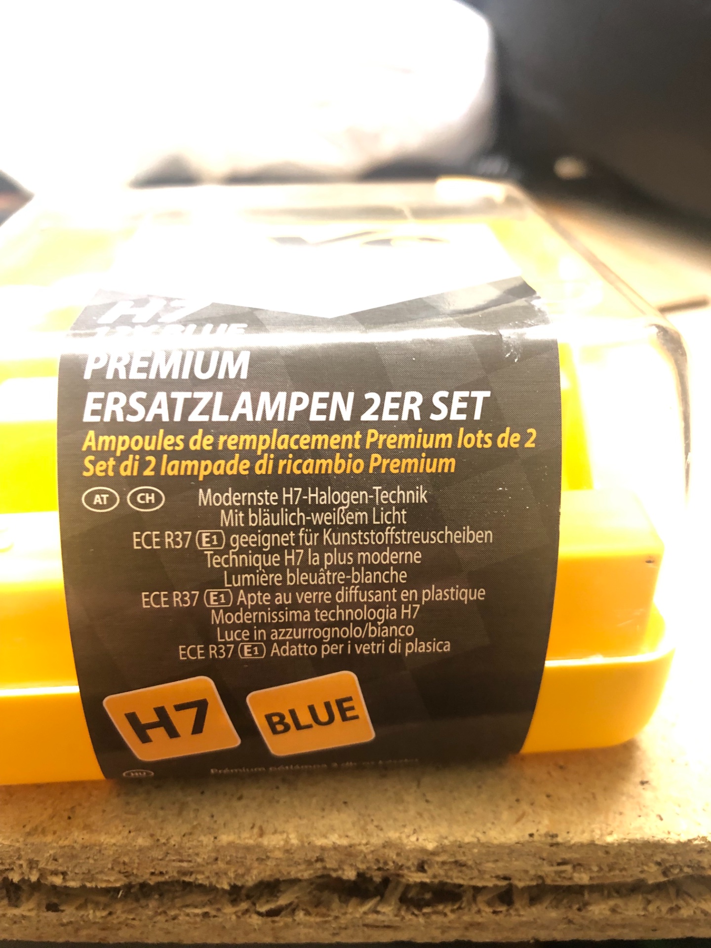

Bei mir sitzt diese Centermark jetzt rechts knapp neben dem Federverschluss.
Die zwei Birnen welche ich montiert habe waren bei Aldi vor ca. 8 Jahren mal im Angebot und lagen seit her in der Garage herum. Ich wechsle immer gleich beide Lampen.
Mal schauen was die Dinger hergeben.

Aber was waren das denn für Leuchten, die Du im Aldi (CH?) gekauft hast?

Ja, Aldi CH, habe noch 2 Set in der Garage. Habe gerade beim fotografieren gesehen dass die eigentlich von Aldi Austria sind.

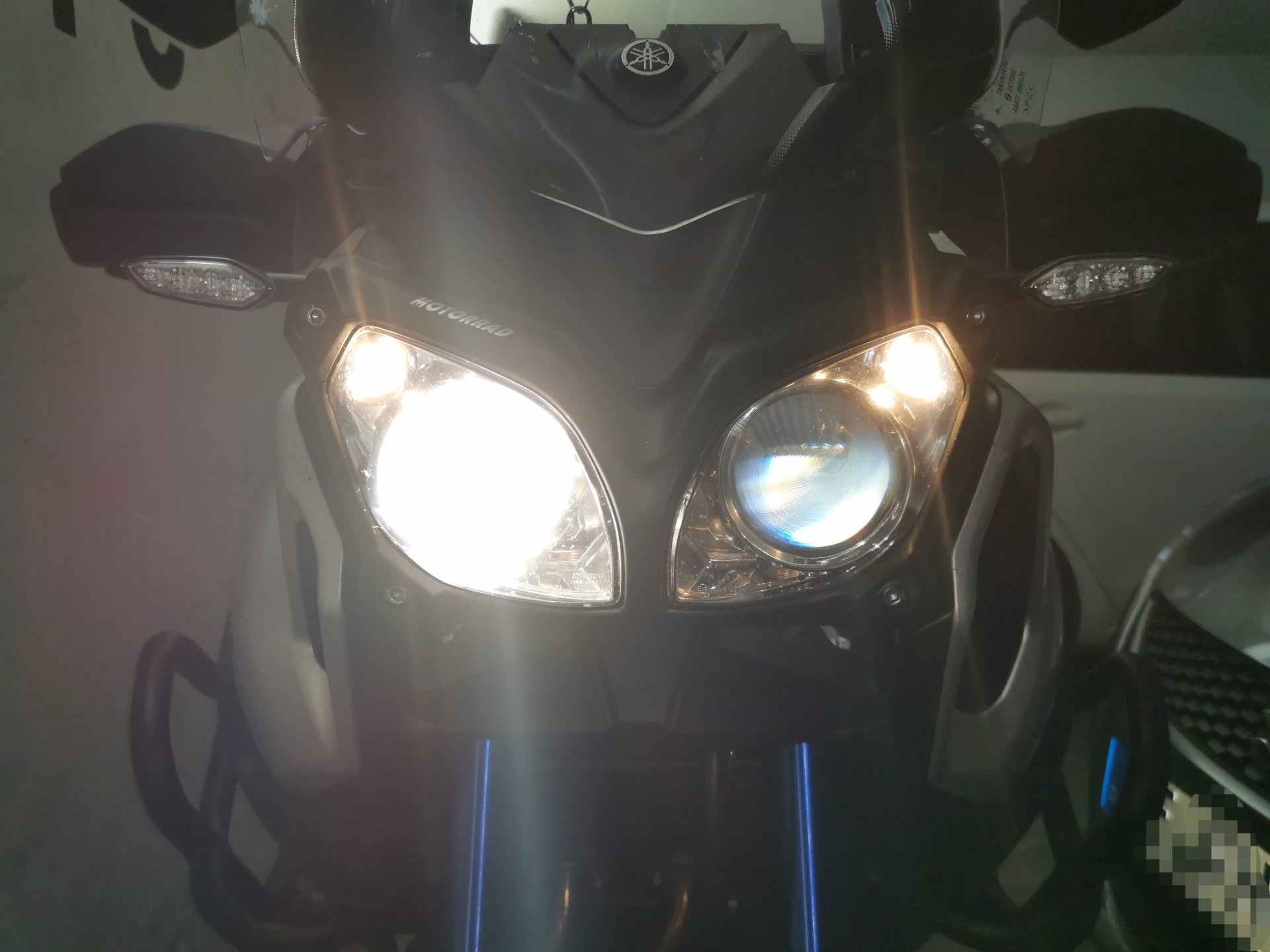

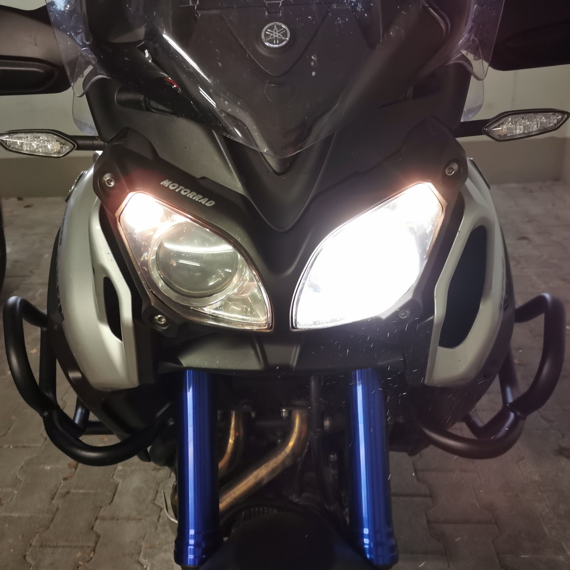

Re: Scheinwerferlampe auswechseln
Ähm, das find ich jetzt nicht so cool, eine Lampe war, wie berichtet kaputt, habe heute die neue rein und mich erwartet das:
