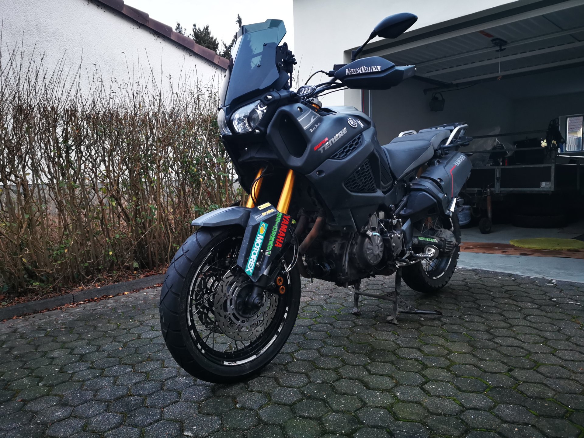

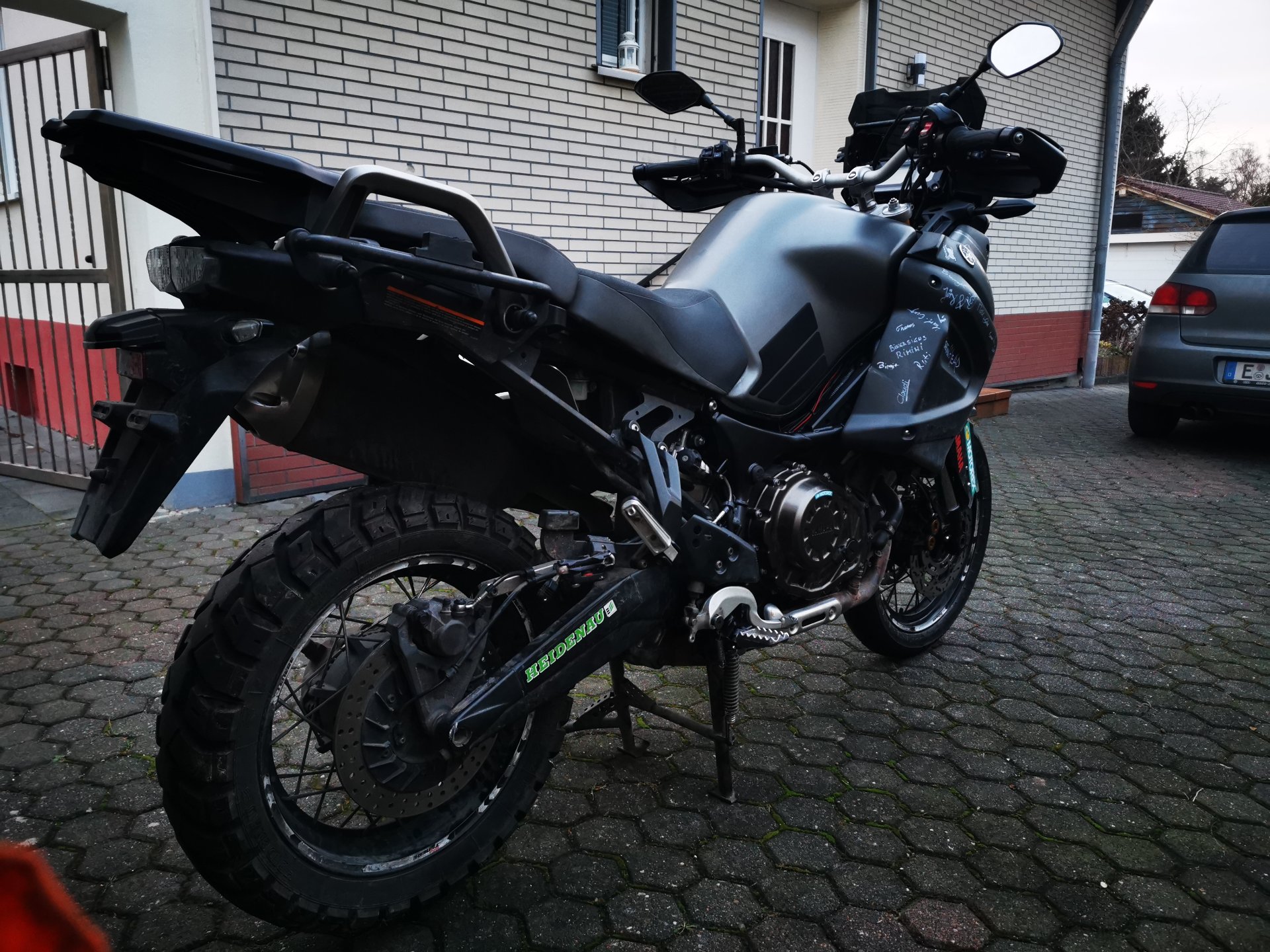

So, 5 Monate und 1 Tag nach meinem Unfall steht sie wieder komplett befüllt und zusammengebaut da.
Insgesamt waren es nun rund 43 Std Arbeit, Großteils alleine.
Lediglich beim Rahmentausch hatte ich Hilfe.
Ich warte nun noch auf paar Kleinteile (Splinte und Schraube für Fußbremshebel, Plastikclips) und dann heißt es Probefahrt auf Privatgelände und TÜV-Termin.
Und der Hinterreifen muss ich noch wechseln auf Straßenbereifung.
Es war eine Erfahrung wert sein Motorrad so zu zerlegen und neu aufzubauen. Aber:
NIE WIEDER :lol:
Vor allem die Kabellage hat mich zum Schluss zur Verzweiflung gebracht...
Da habe ich 3x alles zusammengebaut und wieder auseinander genommen bis alles wieder so lag wie es sein sollte.
Da ich eh alles auf hatte sind die Stahlflex von ProBrake direkt verbaut worden. Ebenso die Brems- und Kupplungshebel und die kurze Scheibe von Touratech.
Das wird dann alles direkt mit eingetragen.
TÜV heißt es nochmal Daumen drücken das alles so läuft wie besprochen , dann habe ich seit langem wieder mal ein Saisaonstart

Tolle Arbeit und viel Erfolg beim TÜV.

Sehr schön das sie endlich Fertig ist, viel Erfolg beim TÜV.
Ich wünsche dir für die Zukunft viele Unfallfreie Km.
Gruß Frank

👍 tip top.
Gutes Gelingen beim TÜV.
Lass dir alles eintragen was eine ABE hat, so sparst du Dir Papierkram mitzuschleppen.
Mit der Touratech Scheibe wird‘s aber aktuell was frostig am Hals …….
Grüße basti

Sieht wieder klasse aus :daumen:
Da hat sich die Arbeit doch gelohnt :winken:

Ich bin begeistert und gerade beim vorher/nachher Bildvergleich etwas sprachlos :shock:
Selbst wenn ich es gekonnt oder mir zugetraut hätte, hätte ich es wohl nicht angefangen.
Dein Schutzengel hat sich ja nun durch die Zwangspause auch erholen dürfen und ist wieder voll einsatzfähig :roll:

Auch ich ziehe meinen Hut!!
Alles Gute Dir u. Deiner XT, auch für die HU!!! :xt12: :daumen:
