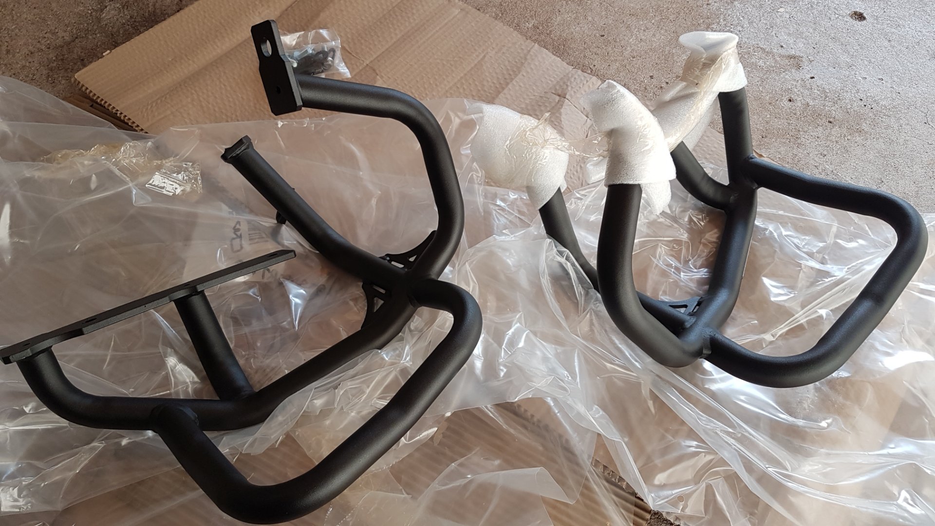

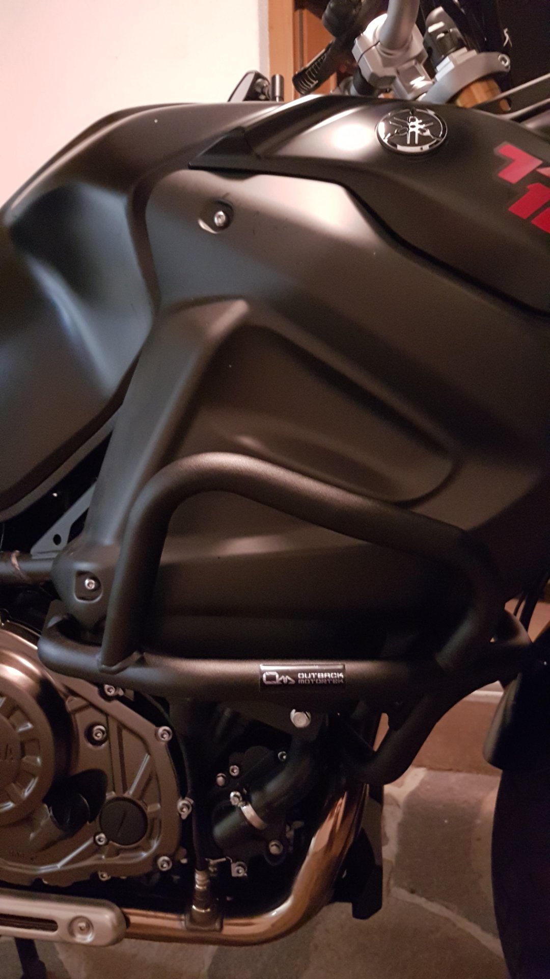

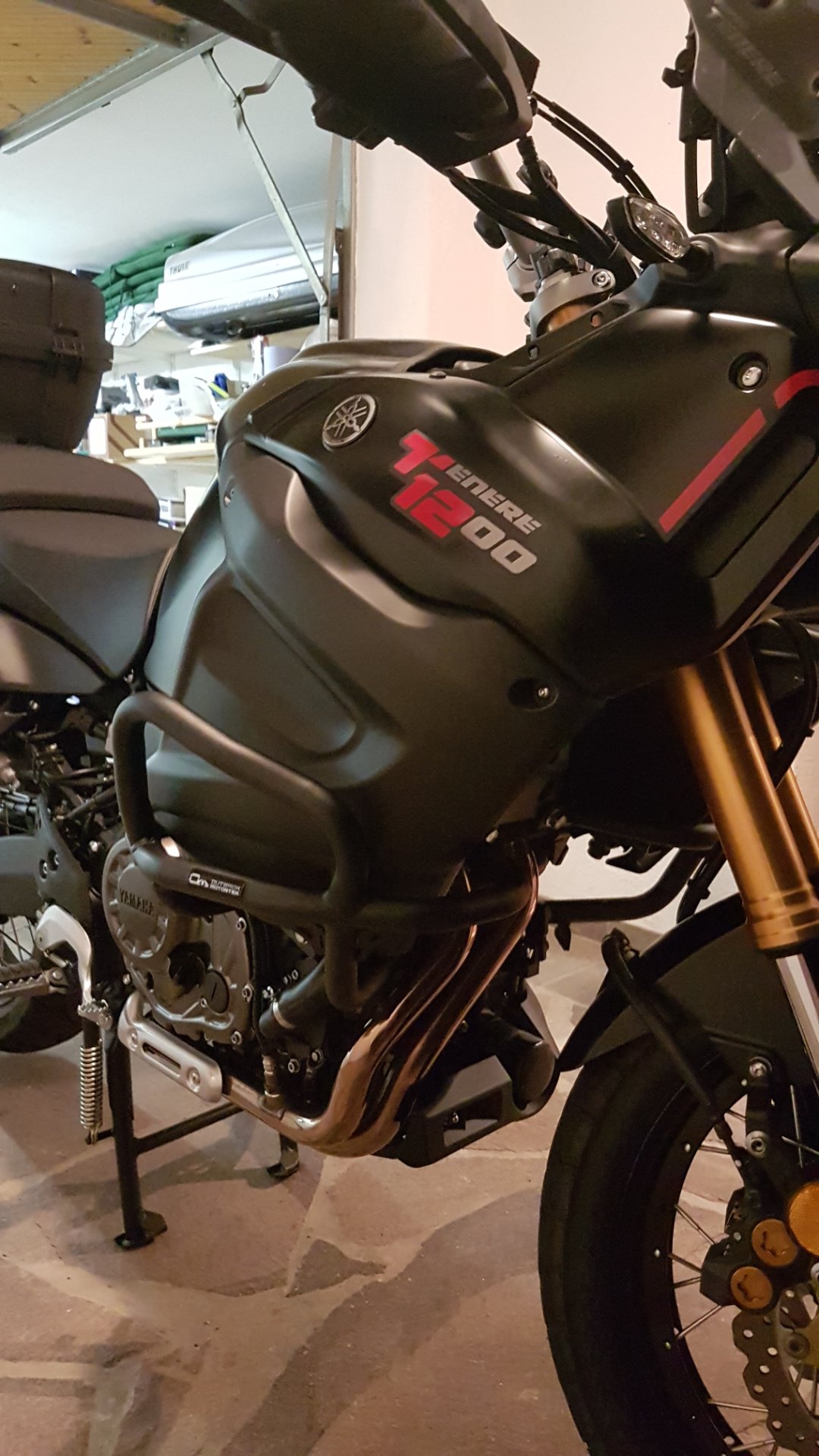

Heute wurden die Sturzbügel von Outback Motortek für die XT geliefert.
Die Stürzbügel sind sehr hochwertig, stabil und haben eine hervorragende Passgenauigkeit. Montageanleitung via YouTube
Nun hoffe ich mal, dass ich sie nie benötige.
