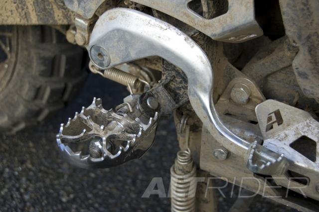

Re: ABE bei Fußrasten? Notwendig oder Unsinn?
Monstrumologe hat geschrieben: Mi 3. Nov 2021, 19:41 Ich denke mal, eine Eintragung für Fußrasten ohne Dokumente kann ich vergessen.
Da die Dinger recht auffällig sind
liegen Probleme wie von "Ciao, R." ;) genannt nahe. Angesichts der vielen Anbieter müßte doch ein "Persilschein" zu bekomen sein - wenn man's braucht.

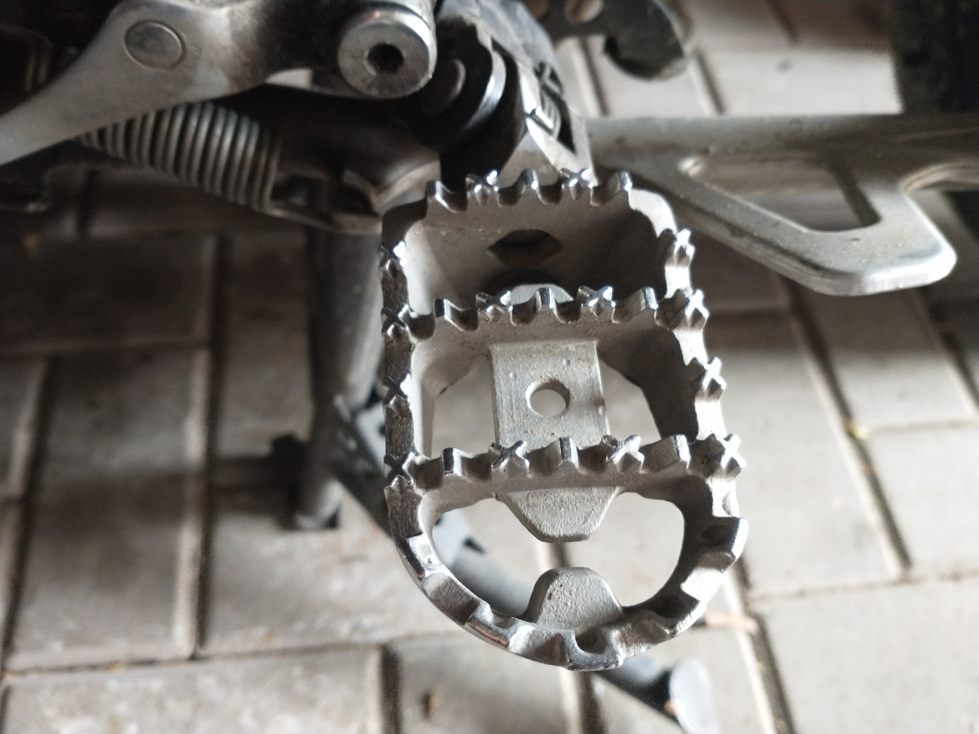

Na super. Bis eben war meine Zweiradwelt noch in Ordnung, und nun kommt ihr mit eintragungspflichtigen Fußrasten um die Ecke. Darum hatte ich mich noch nie gekümmert, sondern mich jahrelang einfach nur über die stabilen, bequemen Fußrasten, die an meiner gebraucht erworbenen XT bereits verbaut waren, gefreut. Und jetzt erfahre ich, dass ich die ganze Zeit illegal unterwegs bin und in einigen Ländern gar eine Stilllegung droht. Unterlagen über die Fußrasten habe ich nicht, Hersteller o.ä. kann ich auf den Rasten auch nicht entdecken. Kennt jemand diese Fußrasten und weiß, wer der Hersteller bzw. Vertrieb ist? Dann könnte ich mal wegen Unterlagen anfragen.
Matthias
