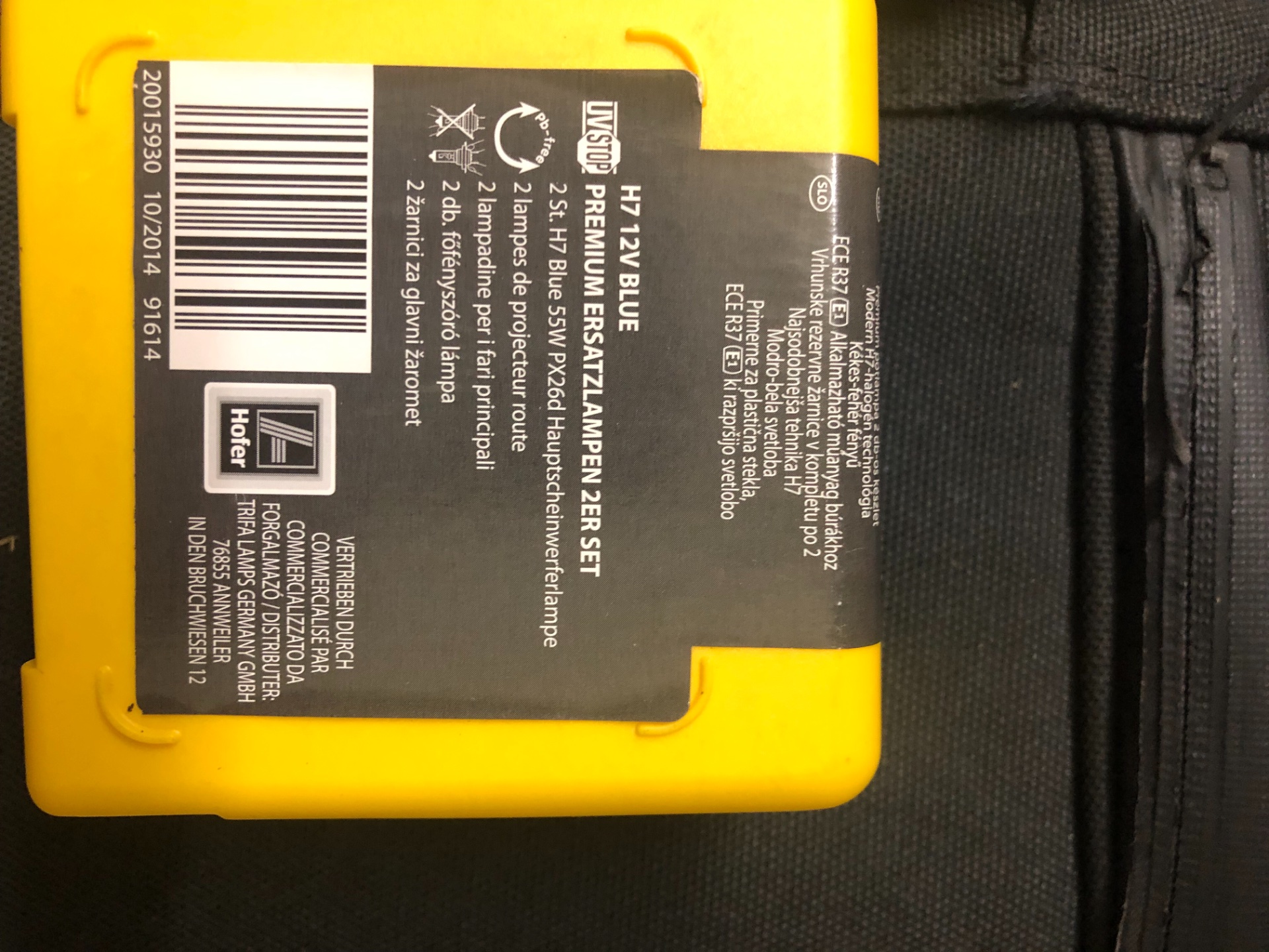

Danke Floh
Bei mir sitzt diese Centermark jetzt rechts knapp neben dem Federverschluss.
Die zwei Birnen welche ich montiert habe waren bei Aldi vor ca. 8 Jahren mal im Angebot und lagen seit her in der Garage herum. Ich wechsle immer gleich beide Lampen.
Mal schauen was die Dinger hergeben. :-) :-) :-)
Grüsse Hans-Jürg

Aber was waren das denn für Leuchten, die Du im Aldi (CH?) gekauft hast? :shock:

Beitrag von resi »
Ja, Aldi CH, habe noch 2 Set in der Garage. Habe gerade beim fotografieren gesehen dass die eigentlich von Aldi Austria sind.
Grüsse Hans-Jürg
