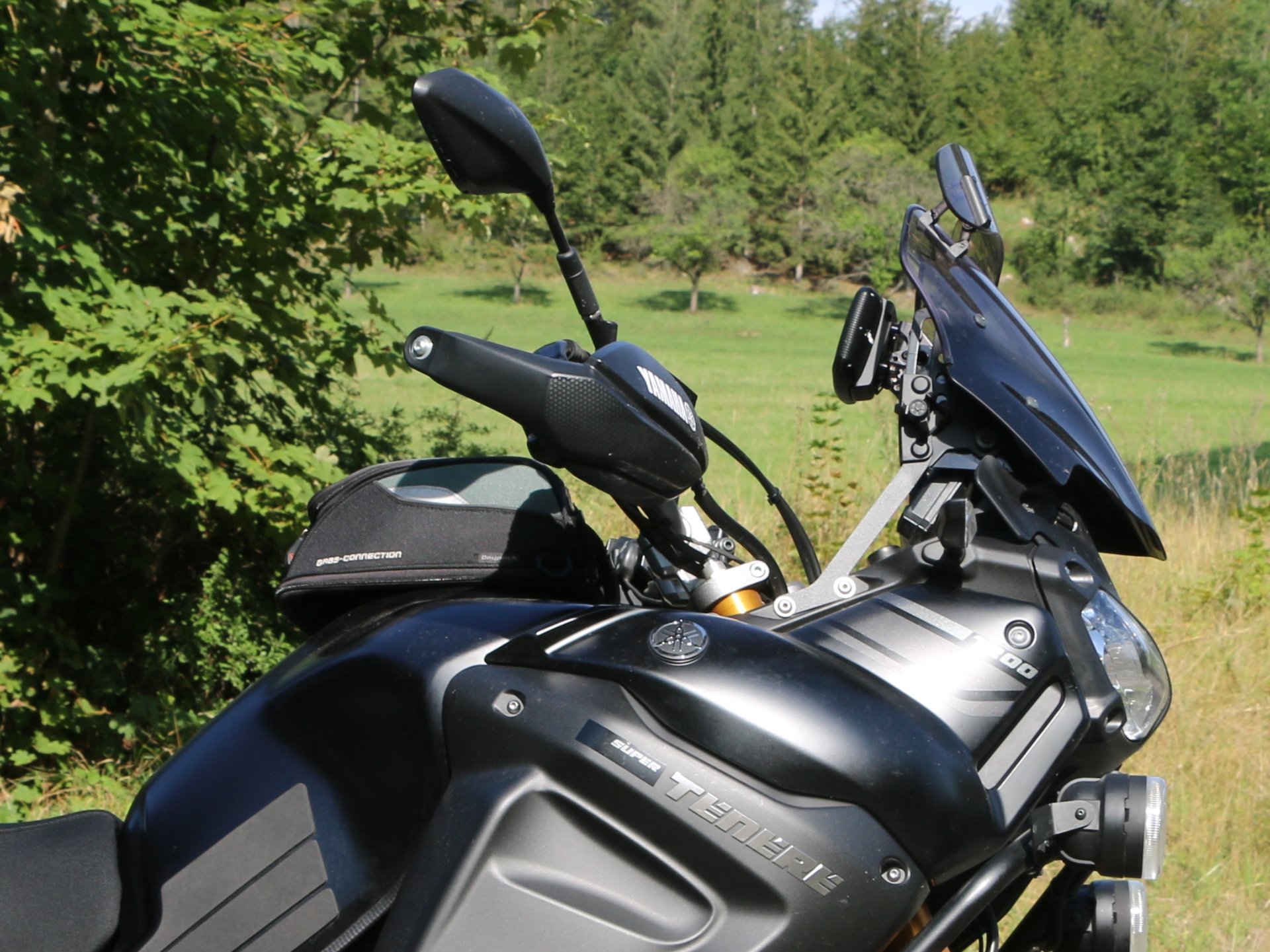

söse
Beiträge: 445
Km-Stand: 40000
Ort: 16303
Re: Multifunktionsanzeige
Beitrag von söse »
solche Streben?
Grüße aus der Uckermark
Jörg
NavWil
Beiträge: 341
Km-Stand: 45000
Ort: 33729
Beitrag von NavWil »
Jup :daumen:
Meine Bike-Historie: Maico MD50, Honda CB100, Yamaha RS100, ... lange lange nichts, ... 17 Jahre Suzuki VX800, Yamaha XT1200ZE

Trigger
Beiträge: 420
Km-Stand: 42000
Ort: Heidelberg
Beitrag von Trigger »
Ich bastel aktuell nach der Italien und Kroatien Offroadrunde mal wieder n bissl an der :xt12: und bin über den Fred hier gestolpert.
Dachte Ich schau mal bei mir weil in letzter Zeit trotz der Streben aus Holland das gewackelt mehr geworden ist.
Die Sollbruchstelle funktioniert wohl....
Lediglich ein Garmin XT mit Teuertech Halterung verweilt oben, sonst nur Originalteile. Scheinbar ist hier durch die Belastung evtl. auch durch das Offroadfahren die exakt gleiche Stelle gebrochen....
Laufleistung 33tkm Baujahr 18.....
