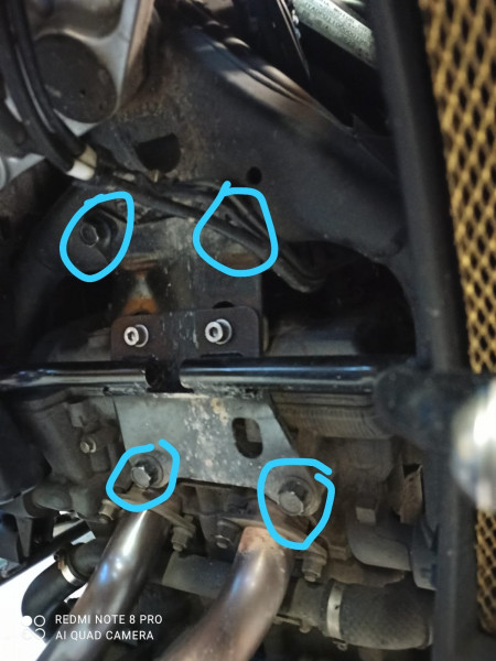

ich glaube das ist meine erste Frage in der Schrauber-Ecke und auch nur weil ich hier die Frage eines "anonymen XT-Fahrers" weitergebe.
Er ist auf der Suche nach dem korrekten Drehmoment dieser Schrauben. Kennt das jemand?
anonymer Mitleser braucht Drehmoment

Re: anonymer Mitleser braucht Drehmoment
Kurz und schmerzlos: 75 Nm
Vielen Dank, Thomas. Gebe ich gleich weiter.
