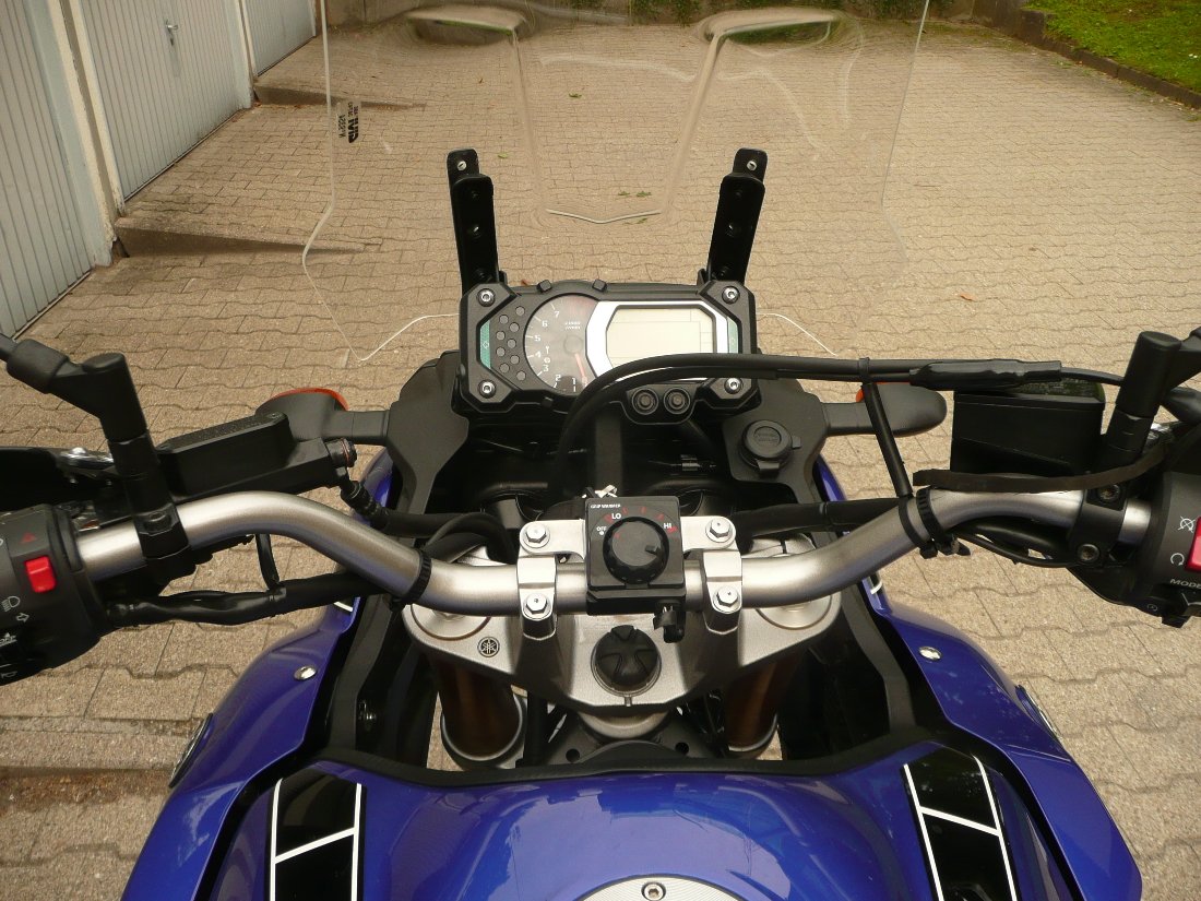

Wie kommst Du denn auf DIN 6912 :o :?: . Bei der DP01 sah das so aus:
Lenkerpartie
Lenkerpartie
Das sind Konstruktionsteile des Herstellers mit Bund, im Katalog steht "Schraube Flansch". Der Bund muß sein, damit die Flächenpressung an der Auflage das Aluminium darunter nicht zerquetscht. Aus den letzten Jahrzehnten wirst Du auf Alu kaum etwas Anderes finden. Zylindrische Innensechskantschrauben oder einfache Sechskantschrauben kommen da nicht in Frage :!:

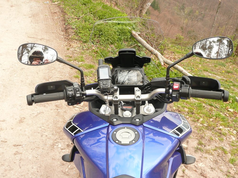

Okay. Beim Vergleichen sehe ich, daß bis hin zur Gabelbrücke alles anders ist als bei DP01, so etwa ;) :
Lenkeranbau
Lenkeranbau
