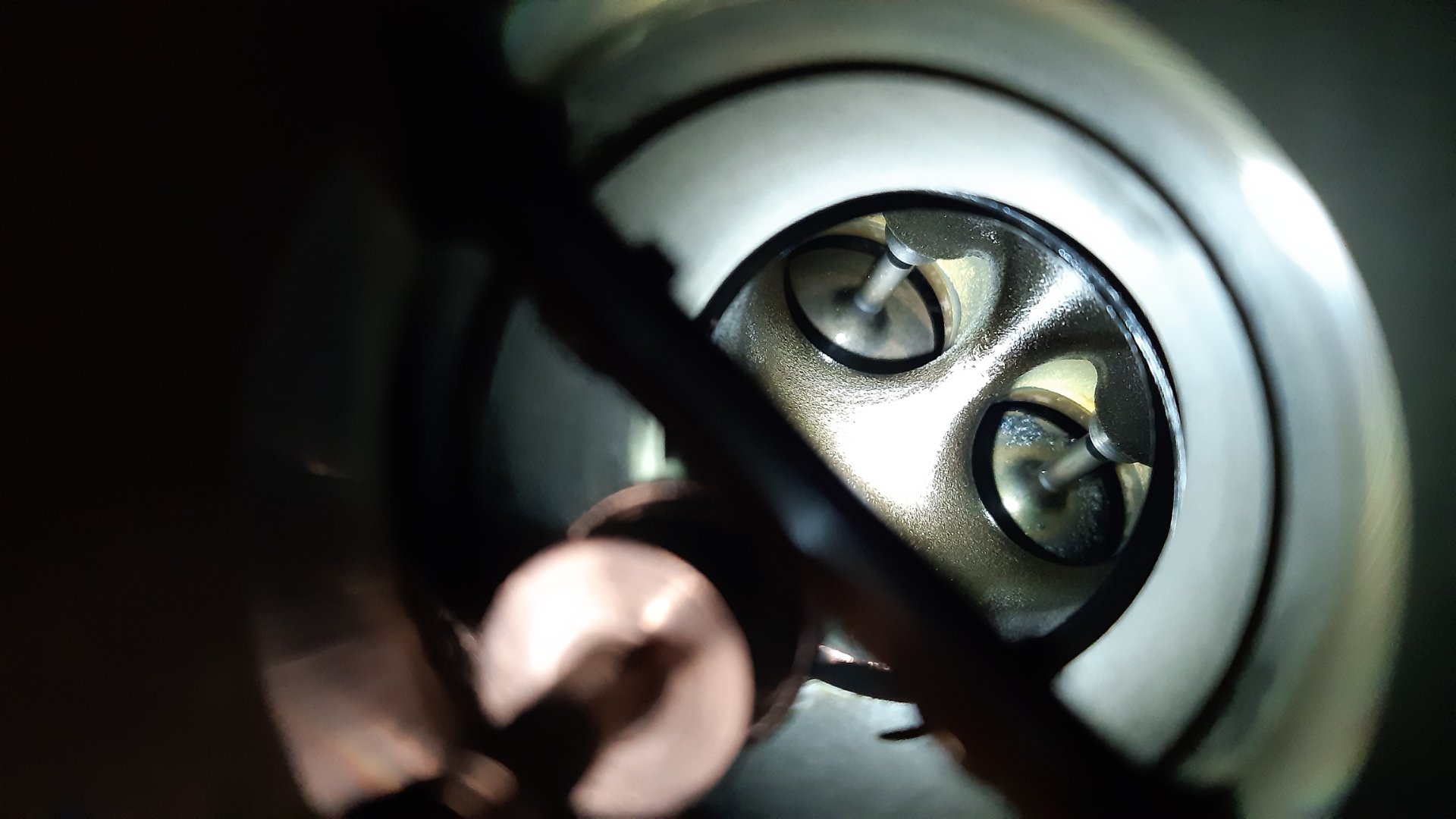

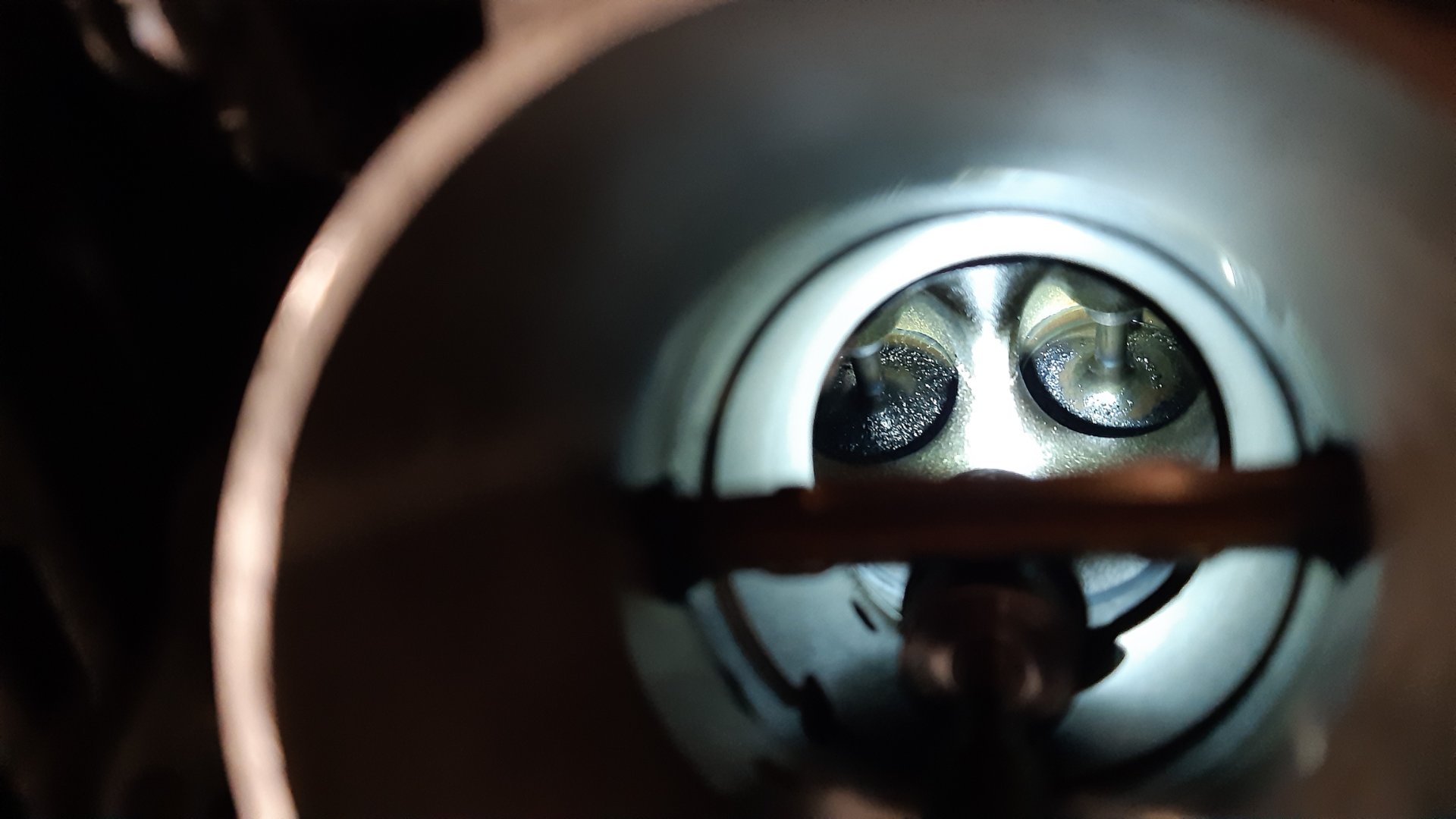

hab heute einen Blick auf die Ventile geworfen und gesehen das die Ventile ablagerungen haben.
Km Stand knapp 60tkm. Ventile vor 5000km prüfen lassen und für gut befunden.
Das die nie blitzeblank bleiben glaub ich schon, nur in wie fern wie viel noch ok ist frag ich mich....
Was mich zur nächsten Frage bringt, Brennraumreiniger z.B. liqui Moly o.ä.? Was passiert dann mit der Kohle? Verpufft die? oder bröselt die in den "gereinigten Brennraum"? :denker:

Ablagerungen findet man auf den Ventiltellern nach 60.000 km immer. Deren hier unterschiedliche "Materialstärke" kann ich schlecht abschätzen - auf dem unteren Bild ist der Teller des linken Ventils blitzblank, dagegen ist auf dem oberen Bild der Teller links etwas stärker verkokt. Es beschränkt sich überall auf den Teller, schon die Radien in die Schäfte sind sauber. - Aus welchem Anlaß hast Du da reingeschaut :?:
Wenn der Motor keine Leistungseinbuße zeigt und die Gasannahme nicht beeinträchtigt ist, dann sage ich "Weiterfahren". Vor 35 Jahren hatte ich einen Automotor, bei dem die Einlaßventile schwammartige Ablagerungen vom Kraftstoff auf den Tellern hatten, durch welche die Gasannahme verzögert war. Das konnte man durch Strahlen mit irgendeinem m.W. pflanzlichen Granulat entfernen. In Deinem Fall tippe ich auf harte Ölkohle.

Bedenke immer, daß Millionen Motoren mit solchen Ablagerungen klaglos herumfahren. Grüße, Yeti.
