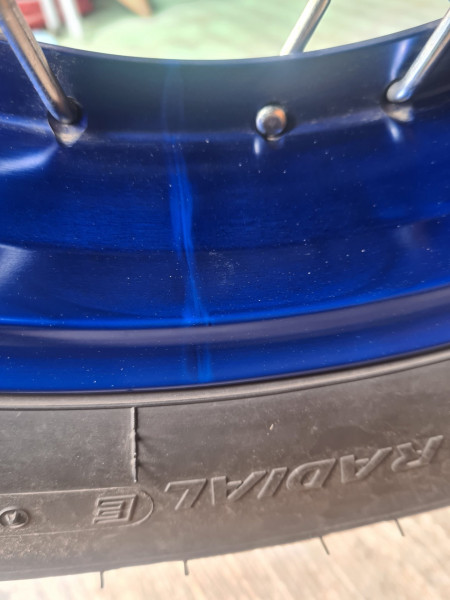

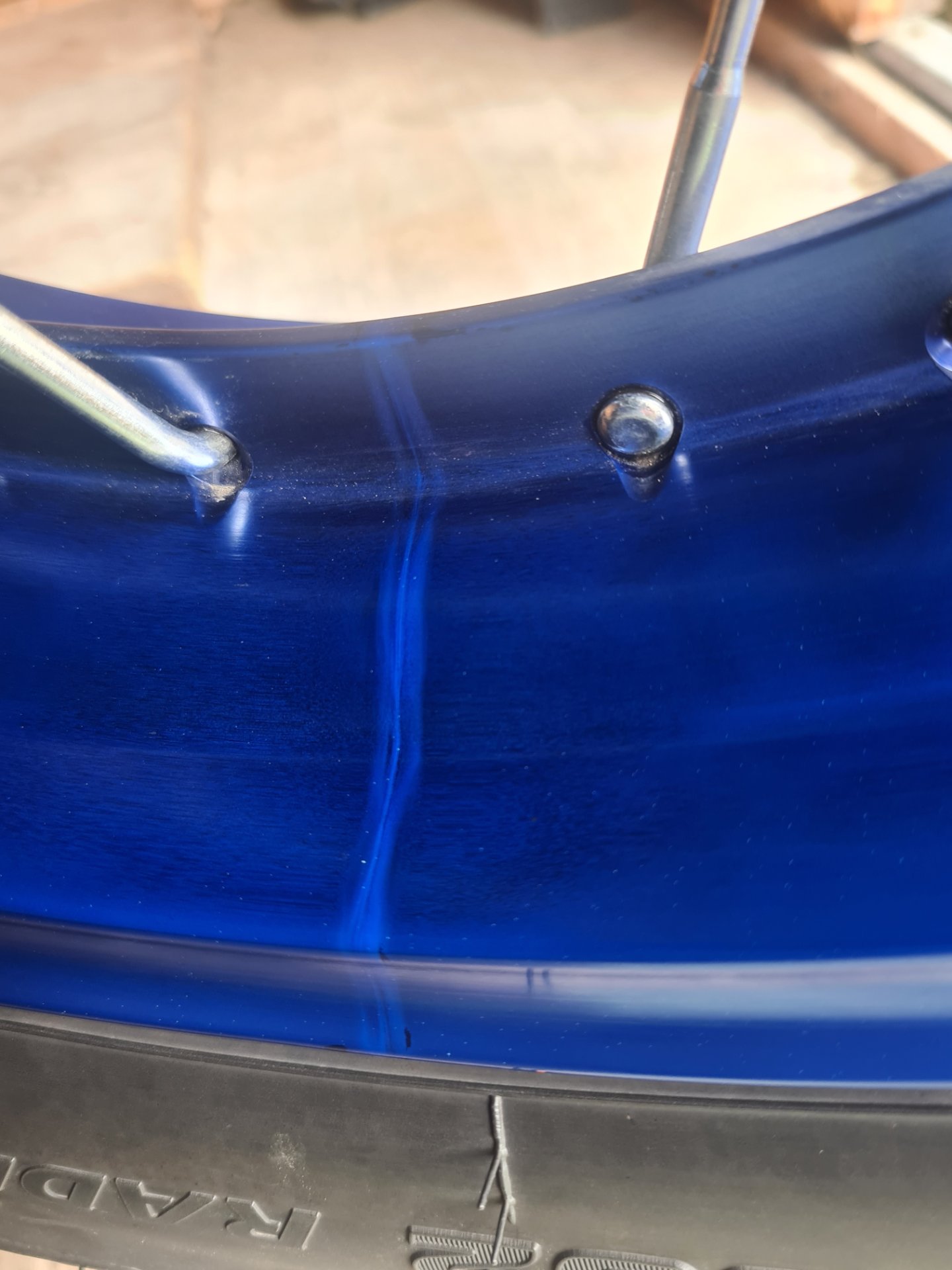

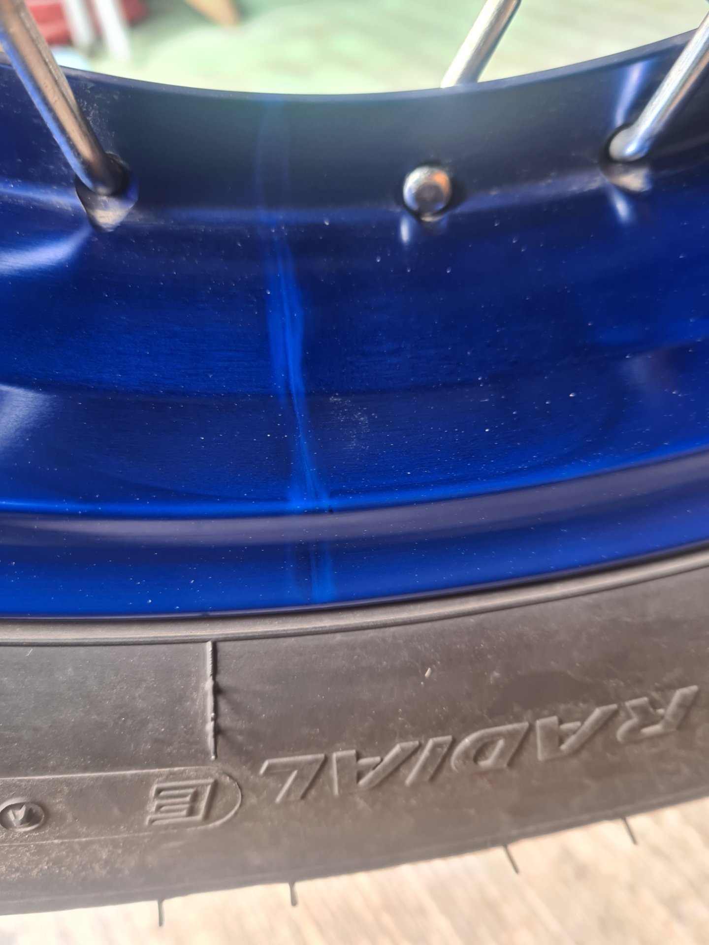

heute ist mir beim putzen der XT aufgefallen, daß an beiden Felgen eine Art " Naht "zu sehen ist.
Ich dachte bis jetzt immer das Alufelgen gegossen und nicht geschweißt werden. Möglicherweise kommt diese " Naht " durch die Gußform zu Stande ?
Zu fühlen ist eine leichte "Erhebung", Risse sind keine zu sehen.
Ist das normal ?
Die Bilder sind re u. links vom Hinterrad.
Beste Grüße und ein schönes Restwochenende
Totti

Ja, das sind Schweißnähte. Die Ringe werden aus Blechstreifen gebogen, geschweißt und dann geformt wie in diesem Video:

Tequila hat geschrieben: So 21. Mär 2021, 15:13 Ja, das sind Schweißnähte. Die Ringe werden aus Blechstreifen gebogen, geschweißt und dann geformt wie in diesem Video:
In diesem Video werden Stahlfelgen hergestellt. Da wird das Felgenbett aus einen Stahlrohrabschnitt gerollt und dann wird meistens der Felgenkranz rundum aufgeschweisst und die Schweissnaht überdreht.
Die :xt12: hat aber Felgen aus Aluminium. Die werden aus einem Strangpressprofil, welches bereits den Querschnitt der Felge hat, gewalzt. Der gewalzte Ring wird dann (quer) zusammengeschweisst. Die Schweissnaht hat immer eine etwas andere Legierung, als das Strangpressprofil. Deshalb sieht man das nach dem Eloxieren. Es ist auch normal, dass die Felge bei der Schweissnaht einen kleinen Höhenschlag hat. Das gleicht aber der Reifen aus.
