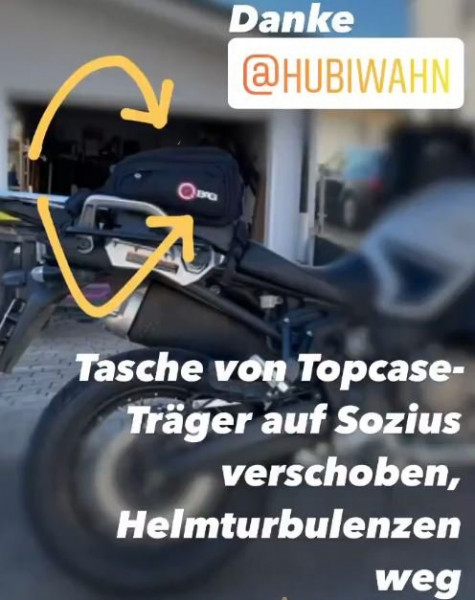

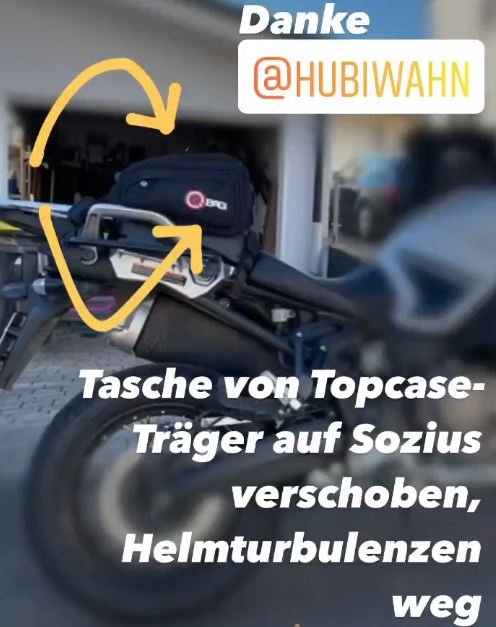

da ich die letzten Wochen so einige Windschilde, Windabweiser, Windschildverstellungen und Windschildspoiler getestet habe, darf ich euch heute die vermeintliche Lösung meiner Helm-Vibrationen vorstellen.
Ich wäre alleine nie drauf gekommen, aber die Verwirbelungen kamen anscheinend von hinten.
Ich bin noch keine größere Tour gefahren und kann daher nicht zu 100% ausschließen, dass es nicht doch noch etwas anderes ist.
Jedenfalls habe ich jetzt regelrecht Angst davor, ein Topcase zu installieren :lol:

Das wird eine Ursache sein,
fahre ich nur mit Tankrucksack dann ist es bei mir am Helm auch deutlich ruhiger als wenn ich mit dem Topcase fahre, oft sind es vermeintliche Kleinigkeiten die eine große Wirkung haben können.
Das sollte aber nicht pauschalisiert werden, wie in einem ähnlichen Thread schon geschrieben spielen viele Faktoren eine Rolle (Windabweiser, Scheibenhöhe, Klamotten, Helm, Körpergröße, Windverhältnisse, ....)

Da hast Du natürlich recht, das Thema ist zu individuell und es gibt leider keine Rezept, was immer funktioniert.
Was ich allerdings noch nirgends gelesen habe, ist das etwas auf dem Motorrad hinter Dir für störende Verwirbelungen am Helm sorgen kann.
Ich hoffe das hilft denjenigen, die auch nach der Ursache von Vibrationen oder Geräuschen suchen.
