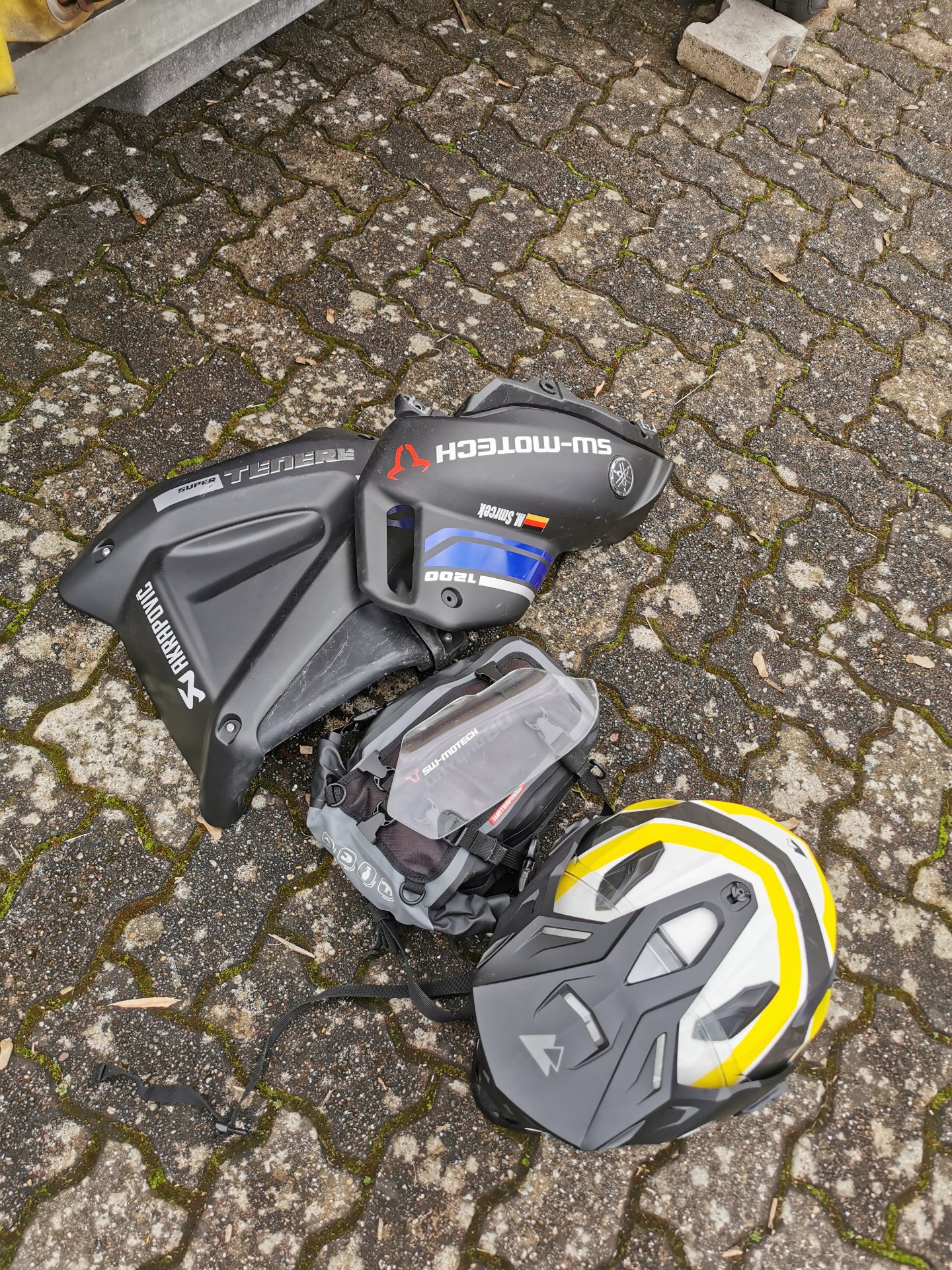

Nachdem die Teile auf dem Bild durch mich vor Ort abgebaut wurden war der Tausch in 5min erledigt :lol:
Der Mechaniker muss an den Lenker und unter die obere rechte Seitenverkleidung.
Mein Carboninlay unter dem Tacho konnte bleiben, hat nicht gestört.
