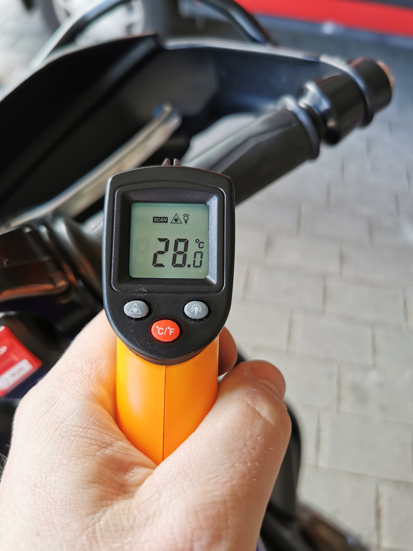

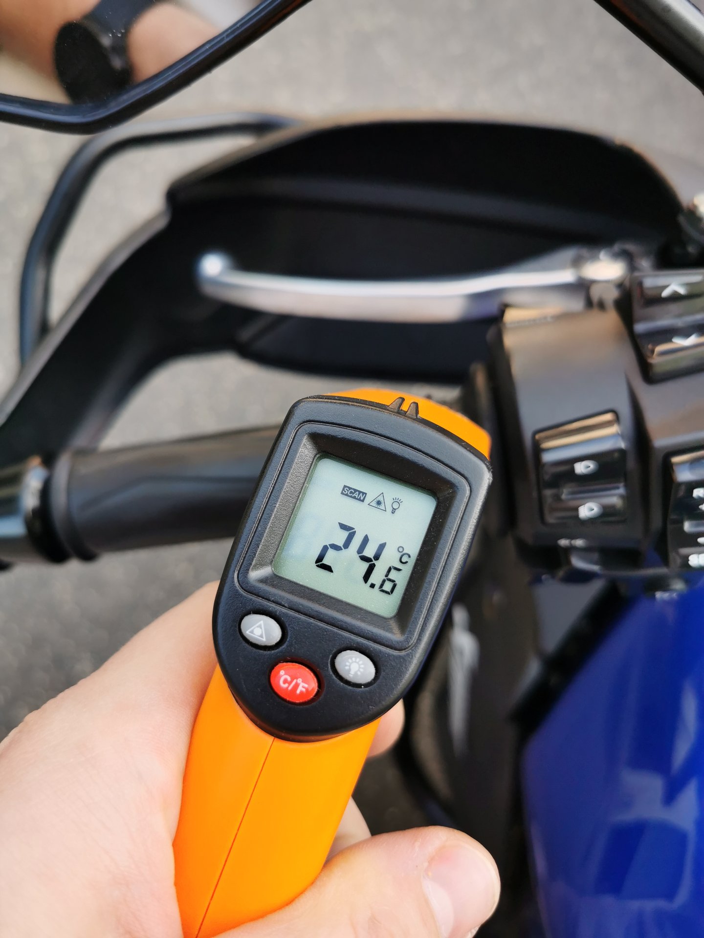

Nachdem die Kupplung net so trennt wie sie soll, kommen jetzt noch die Heizgriffe dazu
Nach den über 300km am Samstag wo die Griffheizung lange Zeit auf Stufe 3 ( im Untermenü 8 ) lief bei Temperaturen bis -3C°, hatte Ich heute morgen das Gefühl, dass da nixmehr kommt.
Naja die Bilder kann jeder selbst deuten.
Die Temperatur wurde kalt gemessen und nach 15min auf Stufe 3 ( 8 ).
Ich meine mich zu erinnern, das als Ich die
geholt hab Stufe 3 so heiß war, dass man sich bald die Finger verbrannt hat.
Knapp 25-30C° ist gefühlt ja nur lauwarm und durch die dicken Handschuhe kommt da garnix mehr durch.
Da beide noch laufen schließe Ich Sicherungen o.Ä. aus und gehe von einem Schaden der Heizgriffe aus.
Toller Mist
Toller Mist

Ich hab das im Elektrik Thread weiter vertieft.Rolf hat geschrieben: Mi 25. Nov 2020, 18:40 Du hast wohl recht. Stufe 3 ist schon richtig heiß. Ich fahre morgens immer mit Stufe 2 und habe warme Hände.
Gruß Rolf
Es kommen nur 7V an den Heizgriffen an, wodurch Sie rein rechnerisch nur mit 1/3 der Leistung laufen.
Warum das Steuergerät nur 7V für die HG hergibt steht in den Sternen

In diesem Diskussionsfaden ist zu lesen, dass die Heizgriffe in Reihe geschaltet sind. Das heißt, wenn etwas defekt ist, betrifft es immer beide Seiten.
Ich halte es auch nicht für zielführend, eine Fehlersuche mit einer einfachen Spannungsmessung durchzuführen, da der Aufbau und die Arbeitsweise der Steuerungselektronik unbekannt sind. Man könnte noch den Widerstand der beiden Heizgriffe messen und sehen ob die unterschiedlich sind. Wenn ja dann kannst du dich fragen, ob du richtig gemessen hast, ob das Messgerät auch wirklich genau ist und ob du auf Grund deiner Messung bereit bist, dir neue Heizgriffe zu kaufen. Meiner Meinung nach, macht es hier Sinn in eine Fehlersuche bei einer Fachwerkstatt zu investieren.
