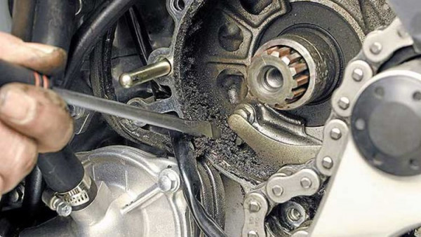

Ich staune auch Bauklötze über die angeblich "...unvermeidbaren Reinigungsarbeiten durch abgespritzten Schmierstoff
mit einer herkömmlichen Kette". Ich kenne keine "Fettnester im Gehäuse rund um das Ritzel" und das Hinterrad blieb
stets fettfrei. Es findet sich dort nur Straßenstaub. Ich muß also irgendetwas falsch machen

Nunja, sowas sieht der freundliche Schrauber wohl relativ häufig, wie mir gesagt wurde und bei meinen letzten Rennsemmeln habe ich auch jede Woche die Felge geschrubbt.Yeti hat geschrieben: Mo 23. Nov 2020, 13:00

Ob und wieviel Schmutz/Fett an den genannten Stellen hängenbleibt, hängt auch vom Abschleuderverhalten des Schmiermittels ab. Da gibt es gute und weniger gute Kettensprays.Tequila hat geschrieben: Mo 23. Nov 2020, 13:48 Nunja, sowas image-bigMobileWide-a47cc675-1417576.jpg sieht der freundliche Schrauber wohl relativ häufig, wie mir gesagt wurde und bei meinen letzten Rennsemmeln habe ich auch jede Woche die Felge geschrubbt.
Und wenn mit Teflon (z.B. PDL) geschmiert wird, findet man an diesen Stellen so gut wie gar nichts.
