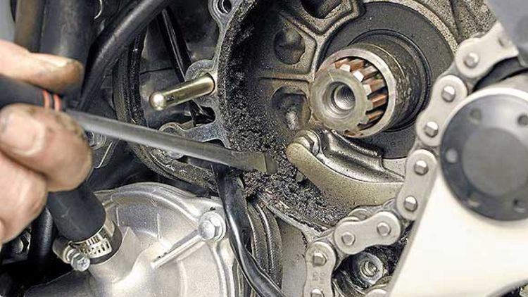

Nunja, sowas
aus dem Internet kopiert
sieht der freundliche Schrauber wohl relativ häufig, wie mir gesagt wurde und bei meinen letzten Rennsemmeln habe ich auch jede Woche die Felge geschrubbt.
BMW gibt eine Einschätzung ab, an der sie dann auch gemessen werden. So weit so gut. Die sagen auch, 1 Liter Ölverbrauch / 1000 km wären normal :roll: Das sind nur Strategien. Die Aussage von Regina ist offenbar: "hält so lange wie eine herkömmliche Kette MIT Schmierung".

Tequila hat geschrieben: Mo 23. Nov 2020, 13:48 Nunja, sowas image-bigMobileWide-a47cc675-1417576.jpg sieht der freundliche Schrauber wohl relativ häufig, wie mir gesagt wurde und bei meinen letzten Rennsemmeln habe ich auch jede Woche die Felge geschrubbt.
Ob und wieviel Schmutz/Fett an den genannten Stellen hängenbleibt, hängt auch vom Abschleuderverhalten des Schmiermittels ab. Da gibt es gute und weniger gute Kettensprays.
Und wenn mit Teflon (z.B. PDL) geschmiert wird, findet man an diesen Stellen so gut wie gar nichts.
