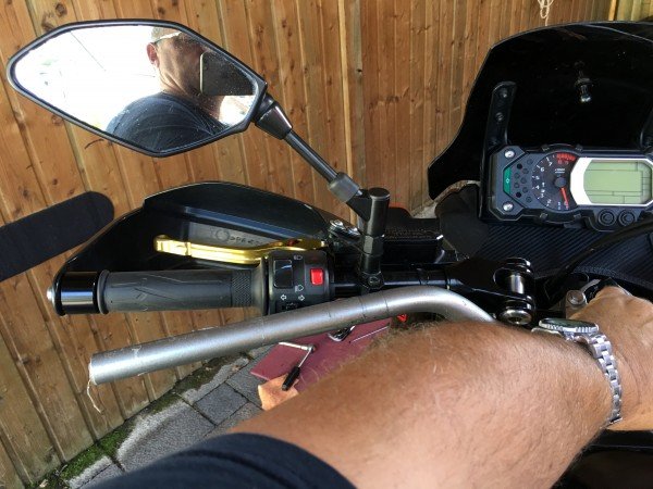

...hier ein Bild von Heinz mit dem NonShock Lenker. Das wäre mein Ding...leider nirgends mehr zu bekommen :daumen_ab: :cry:
Gruß Marcus

PS: Anhand des Bildes kommt man schon ins Grübeln ... :denker:
Gruß, Stefan
