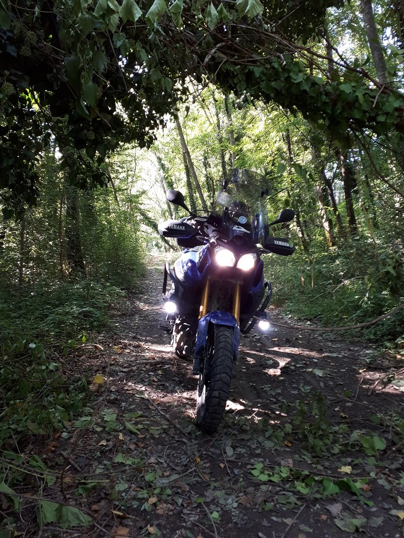

ich habe die Fernscheinwerfer am sw-motech-Bügel montiert. Derzeit ist meine XT aber nicht fahrbereit, also dauert das mit dem Foto 'nen Moment.
Die Hawk sind in Höhe der mittleren Strebe des Bügels montiert und so eingestellt, dass sie den Gegenverkehr nicht blenden resp. so wenig wie möglich. Ich habe sie in den Brennpunkt des HS ausgerichtet mit einer leichten Tendenz zum rechten Fahrbahnrand, eben damit der Gegenverkehr nicht belästigt wird, ich aber trotzdem wahrgenommen werde. Hier mal ein recht aktuelles Foto:
Leider gibt's von sw-motech keine STVZO-konformen Sätze mit 1 x Nebel und 1 x Fern. Für mich jedoch die perfekte Ergänzung zum HS, das zusätzliche Licht hilft bei Nachtfahrten deutlich...

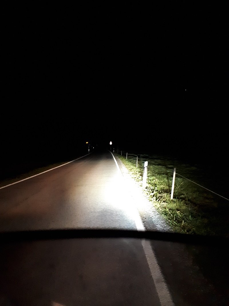

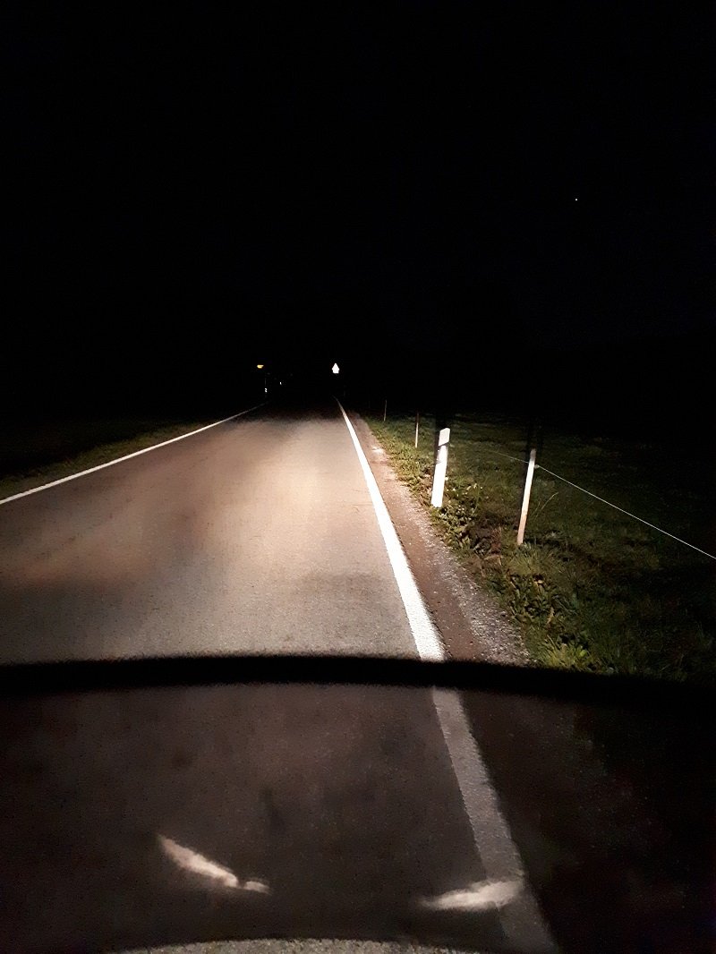

... so Mr. Redbarett, manchmal geht's schneller als man denkt. Schrauberei beendet hat zur Folge ... ... ... Probefahrt, richtig.
Also gleich die Fotos mit erledigt, ich hoffe, sie bringen Dich weiter...
In Anbetracht Deiner Frage hab ich heute nochmal konzentriert auf die Lichtverteilung geachtet. Ich würde mir die Hawk wieder montieren, wenn ich Bedarf daran hätte...

Super, hilft mir weiter! Also wenn ich jetzt noch nen Wunsch frei hätte, würde ich mir ein Foto bei Tage von den Scheinwerfern selber wünschen
