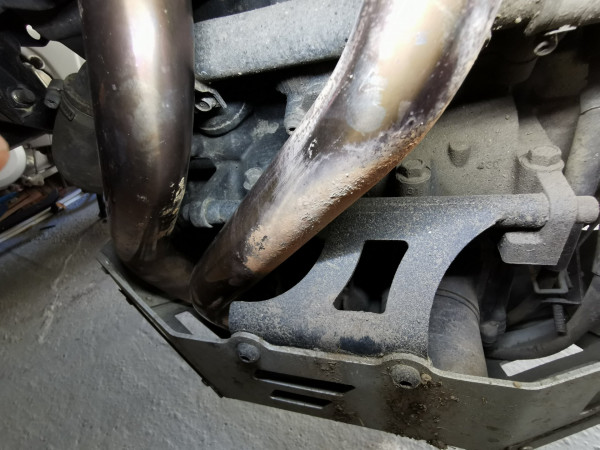

- Beiträge: 287
- Km-Stand: 88888
- Ort: Schleswig
Re: Motorschutzplatte, Sturzbügel und Zusatzleuchten
Ich habe die von Altrider dran, zu gerissenen Schweißnähten kann ich nix sagen, höre ich zum ersten Mal.
Auch hatte ich bislang damit keine Probleme.
Ich würde sie wieder kaufen.
Sie kooperieren auch wunderbar mit der Schutzplatte von Givi, die fahre ich auch.
Einzig der rechte (silberne) Seitendeckel kratzt bei Demontage am Oberteil des Bügels (wenn man diesen zum Hauptteil fährt), das sollte man wissen, mich stört es aber nicht.
Darüber hinaus sind die von Outback Motortek sicherlich auch sehr gut, mein Nachbar fährt die auf der AfricaTwin, die sind schon seeehr solide.
Emil
