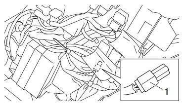

Yamaha macht es bei der DP04 hiermit
....und der Stecker sollte dort sein
