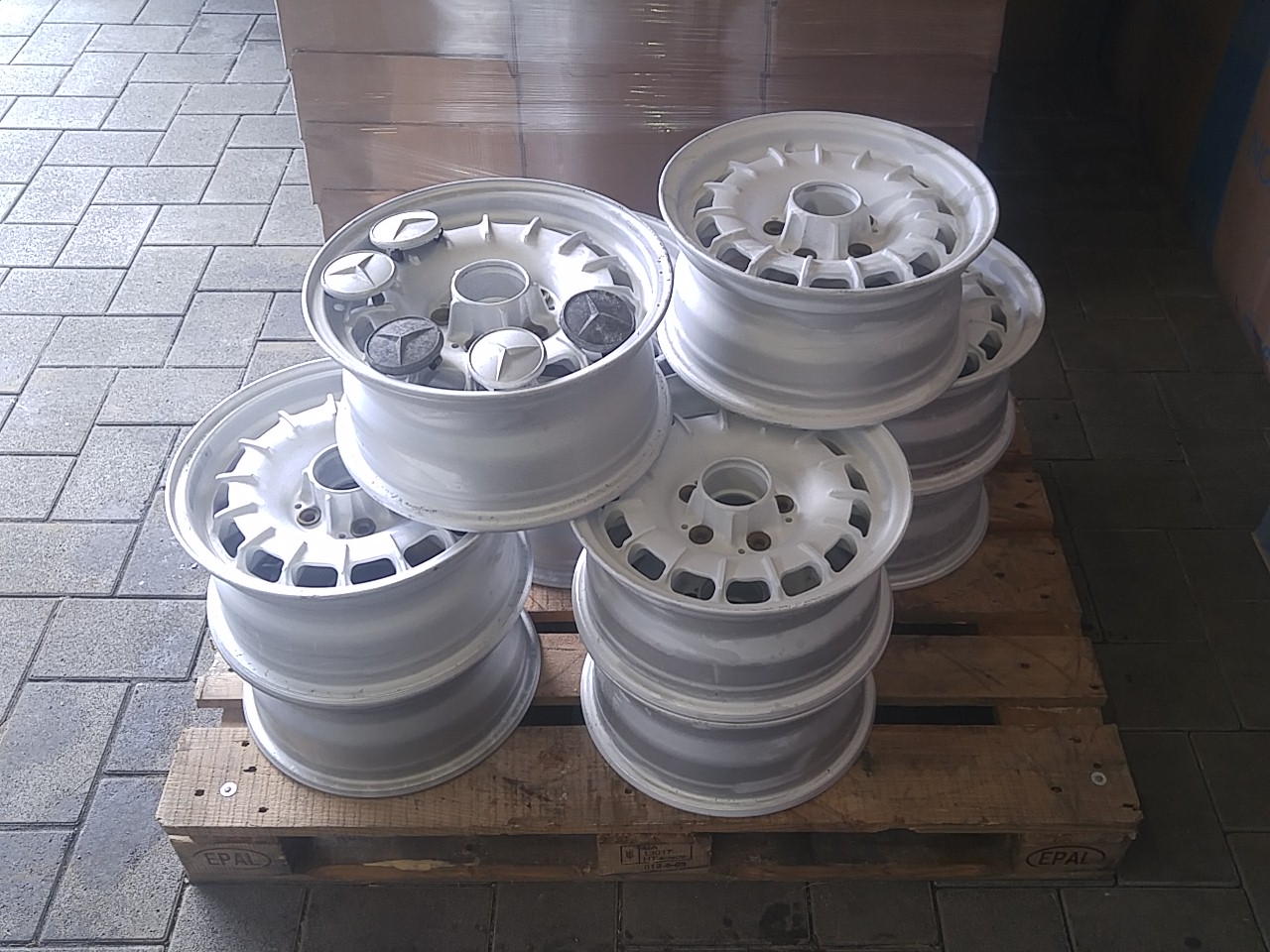

Wenn das sogar bei ganzen Pkw gemacht wird... warum dann nicht auch an einem überschaubaren Moped?
Hier nach Tauchbadentlackung und chemischer Entrostung im EZZ Zweibrücken. Hab' dort schon viele Alu- und Stahlfelgen in den Neuzustand versetzen lassen.
