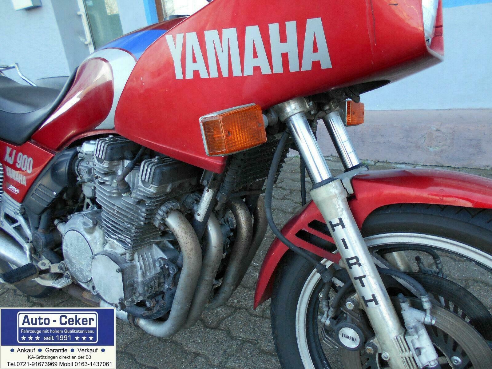

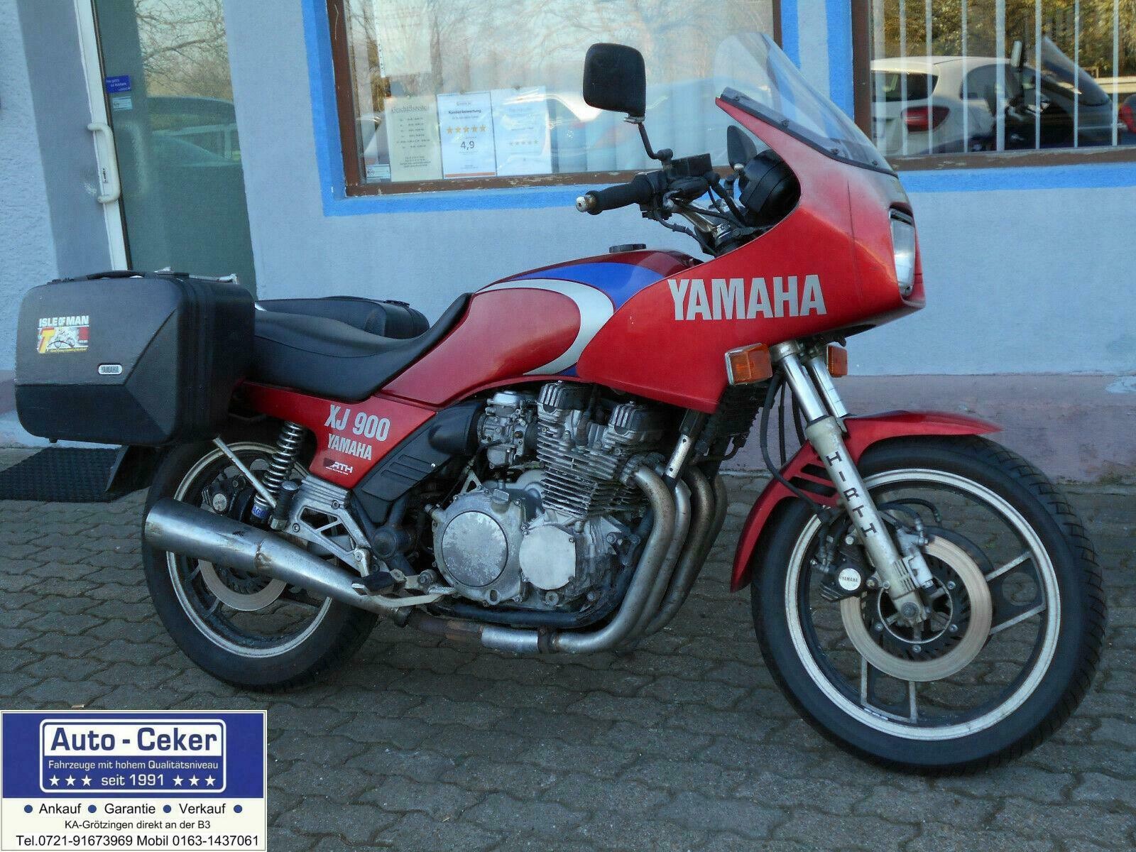

Ich habe gerade zufällig bei mobile eine XJ900 von 1983 entdeckt, die Vorn eine interessante Bremse hat. Habe ich noch nie gesehen und auch nichts dazu im Netz gefunden. Weiß jemand, was das Ding unten, an der Telegabel kann? Sieht auch so aus, als hätte sie innenbelüftete Bremsscheiben. Auch noch nie gesehen.

Hallo Steffen.
Oh schön, das Modell hatte ich auch. Bj. 1984.
Ja, die Scheiben waren innenbelüftet. Vorn an der Gabel befand sich ein Anti-Dive-System. Die Wirkung war allerdings nicht so berauschend, weshalb Yamaha es bald wieder in Ruhestand schickte.

Re: Bremse an einer XJ900
Hallo Steffen,
die Bremsscheiben sind innen belüftet wie bei den PKW. Hat immer gut funktioniert. Ich hatte das spätere Modell der XJ 900 und die hatten kein Antidive mehr. Bei meiner Suzuki davor hatte ich das Antidive stillgelegt, da es die Bremsfunktion verschlechterte. Man spürte keinerlei Druckpunkt. Einfach kürzere Bremsschrauben an den Leitungen einsetzen und am Anitdive auch eine Verschlussschraube.
Gruß Rolf
