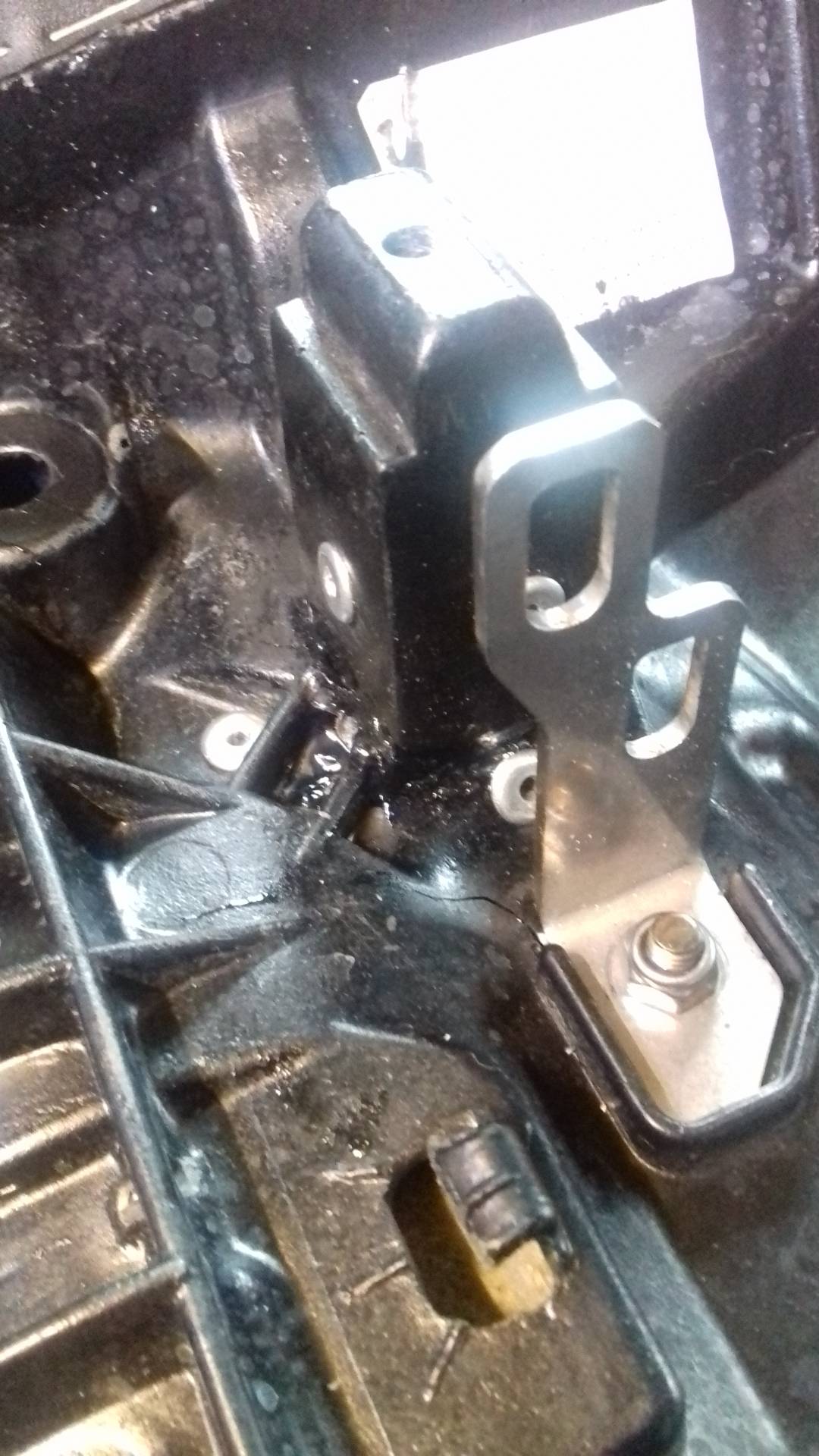

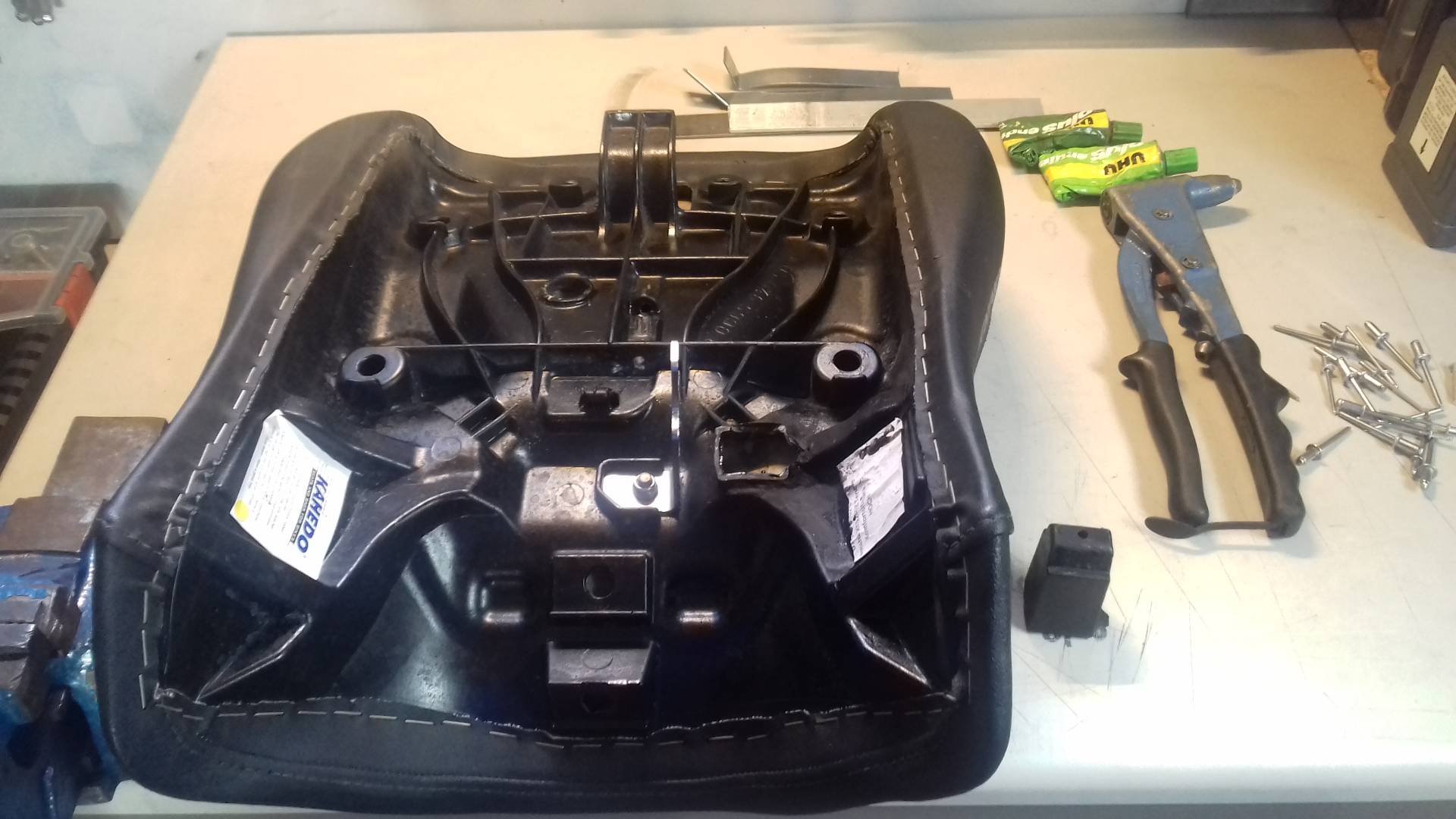

Ich habe Flacheisen gebogen gebohrt und vermietet.

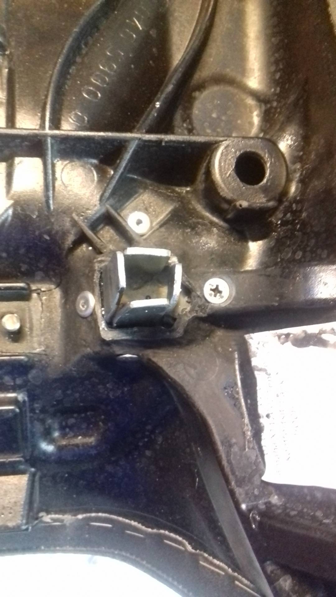

Nach Aufbau eines Winkel Gerüstest dann einen Holz klötzchen zugeschnitten.

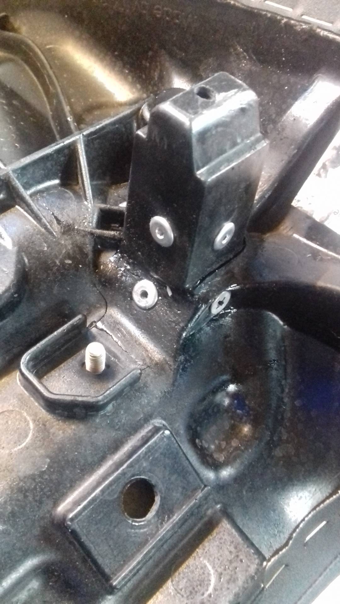

Das ganze dann mit 2 Komponenten Kleber eingestrichen und dann die Haltenase drüber und diese noch zusätzlich mit den Winkeln vernietet.
Was soll ich sagen Bomben fest.

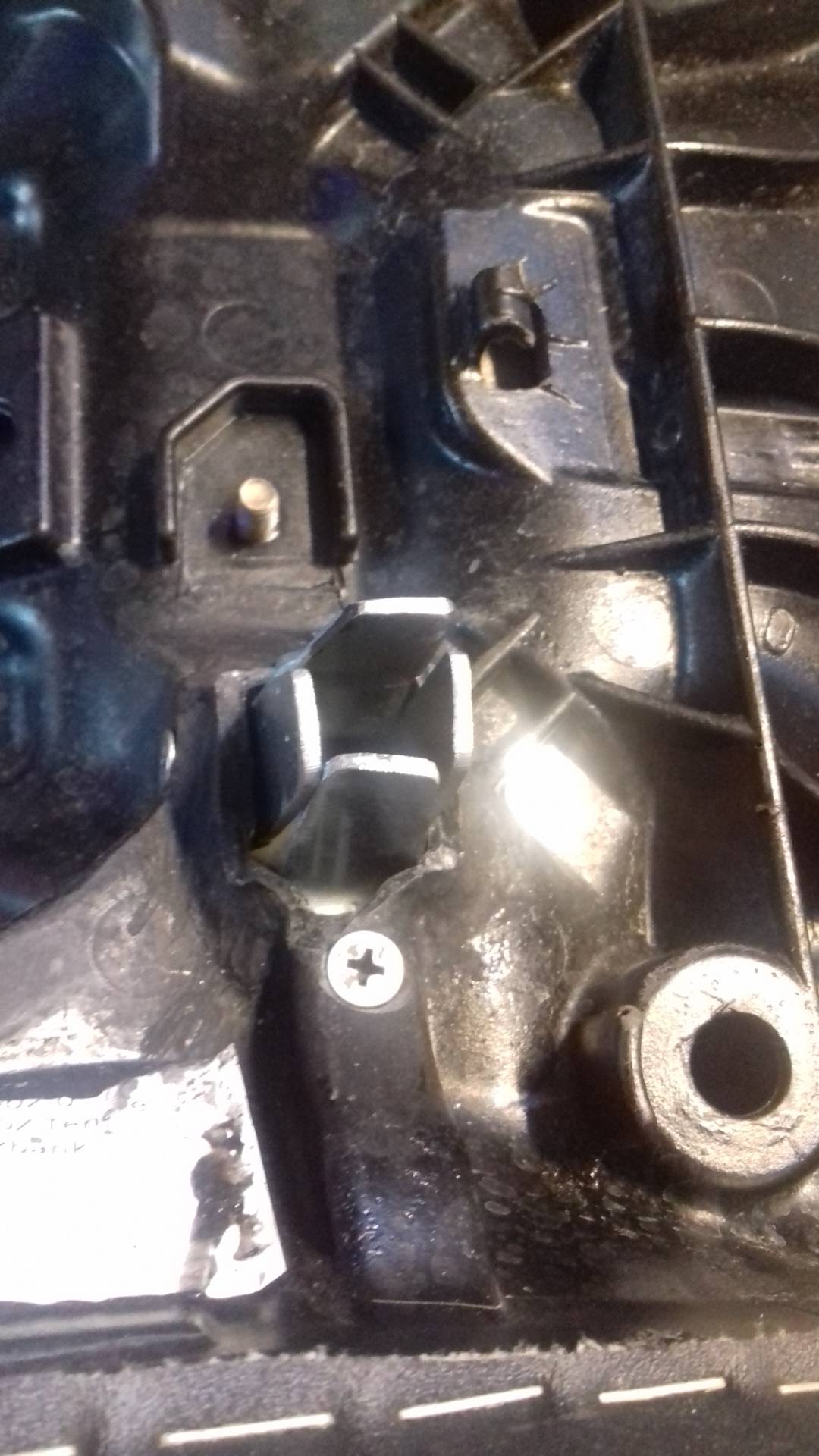

Der Unterbau der Bänke sind vom Plastik unterschiedlichen.
Der orginale ist weicher und somit elastischer.
TT ist etwas spröder und neigt somit leichter zu brechen.
