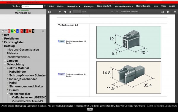

Ich denke dass du Stecker V-19627 und V-19621 brauchst, dazu auch noch die Männliche und Weibliche pins.
Wenn du zumindest den Strom willst abnehmen am Kabel Stecker von den Scheinwerfer.

Maurice hat geschrieben: Fr 10. Apr 2020, 22:11 Ich denke dass du Stecker V-19627 und V-19621 brauchst, dazu auch noch die Männliche und Weibliche pins.
https://www.xmas1.at/
Mega großes Dankeschön.
Genau das habe ich gesucht :klatsch:

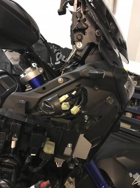

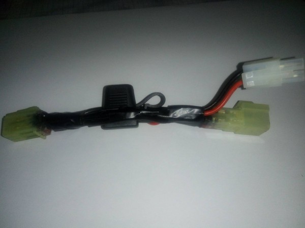

Ich habe mir einen Adapter für Zusatzfernlicht gebaut:
Zweipolstecker führt zu Zusatzfernlicht; Sechspolstecker ohne Shutterkabel führt zum normalen Lichtkabelbaum.
Einbauort des Adapters:
Steckerverbindung Scheinwerfer groß.JPG (34.06 KiB) 5663 mal betrachtet
So kann ich die Zusatzscheinwerfer ohne das originale Fernlicht mit dem Lenkerschalter schalten.
Bei entsprechender Belegung der Stecker kann Du das sicherlich auch für Deine Zwecke verwenden.

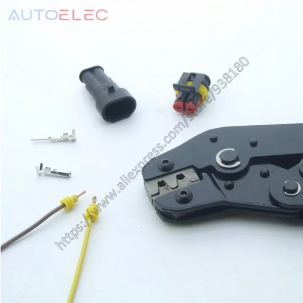

Maurice hat geschrieben: Sa 11. Apr 2020, 11:34 Ich hatte dass gleiche auch mal so gebastelt, weil ich den Strom davon abnehmen wollte für mein Navigationsgerät usw.
Du brauchst auch noch eine Zange für die pins, und ich rate dir nimm extra pinns, denn es werden einige nicht gelingen.
Auf dem Bild sind die falsch gecrimpt, die gelben Gummis werden nicht einfach draufgezogen, sondern mit an die Zugentlastung gecrimpt.
https://www.youtube.com/watch?v=ey8Tx-Ww3DY
