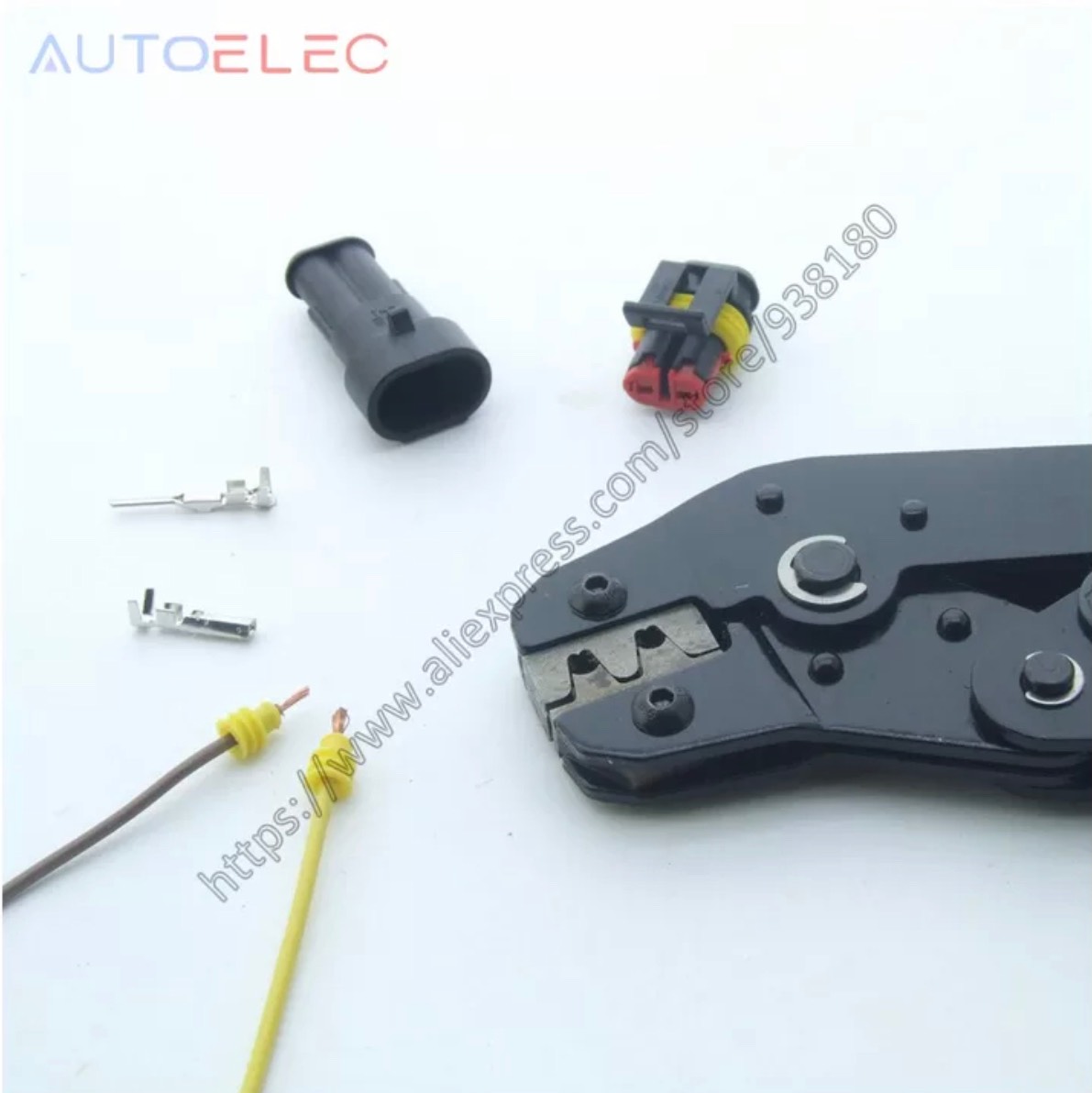

Auf dem Bild sind die falsch gecrimpt, die gelben Gummis werden nicht einfach draufgezogen, sondern mit an die Zugentlastung gecrimpt.
https://www.youtube.com/watch?v=ey8Tx-Ww3DY
