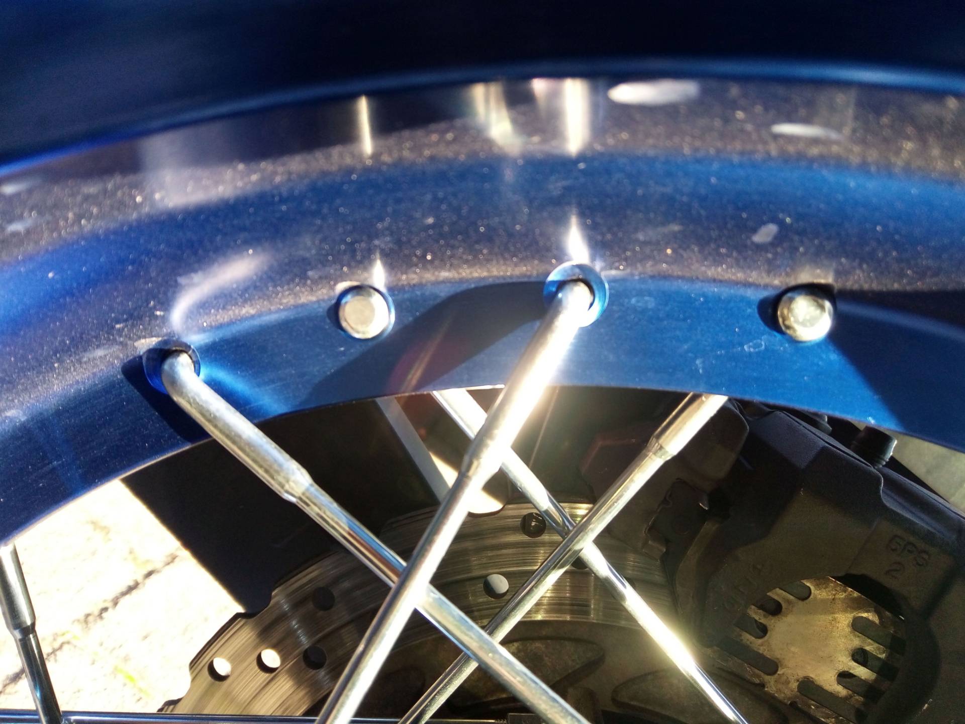

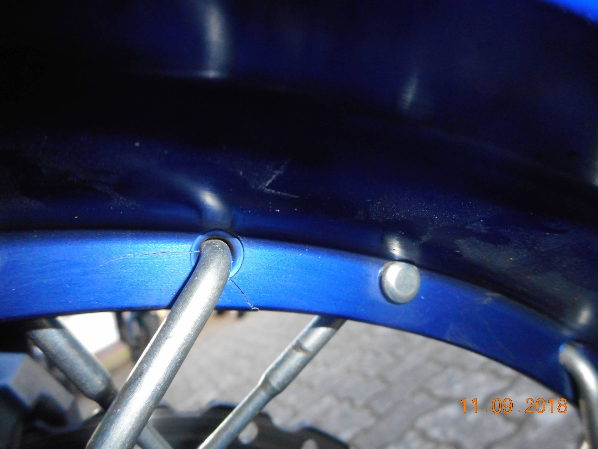

Ich habe jetzt keine Maße zur Hand,
aber hier kannst Du den Unterschied zwischen der alten und der neuen Felge sehen:
Neue HR-Felge
Neue HR-Felge
Alte HR-Felge
Alte HR-Felge

Dankeschön. Der Steg ist höher. Ist er auch dicker?

Hallo Georgios,
ich würde nicht sagen, dass der Steg dicker ist.
Ich hatte mal versucht, das zu messen.
Kannst es ja auch mal versuchen, zu messen.
Dann wirst Du sehen, dass dies nicht so einfach ist.
Mal angenommen, die Speichen an sich sind unverändert geblieben, und davon gehe ich aus, dann ist der Steg in etwa gleich dick und wird aufgrund der Höhe am Ende sogar dünner auslaufen.
Reinhard
