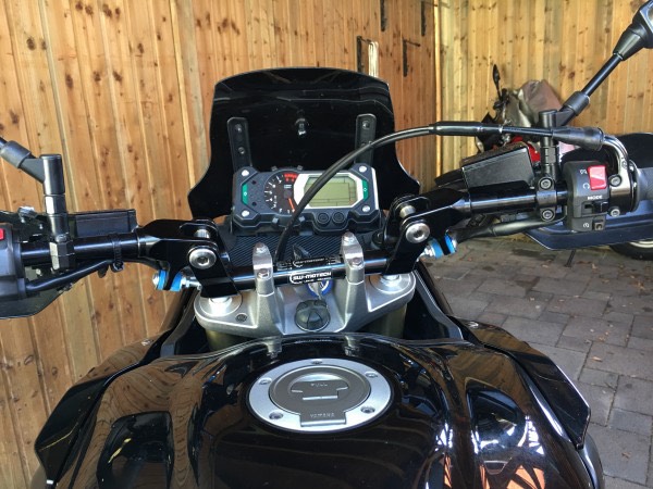

Die Lenker der DP01 und DP04 sind beide konifiziert 22,2 mm / 28,6 mm. Die Aufnahmen sind zwar anders gestaltet aber die Lenker sind kompatibel. Es gibt Zubehörlenker, die eine ABE für alle drei Baureihen DP01, 04 und 07 haben - für den selben Lenker.

Ich glaube auch nicht, dass ein TÜV Prüfer den Unterschied zwischen einem DP01 Stahllenker und einem DP04 Alulenker (er)kennt. Mit anderen Lenkern, die schon augenscheinlich etwas anders sind, oder zwischen den Klemmböcken eine deutlich sichtbare Herstellerbezeichnung stehen haben, sieht das schon anders aus. Mit meinem Nonshock Lenker sorge ich sogar bei jeder Polizeikontrolle für Stirnrunzeln und genaue Betrachtung der ABE :lol:
