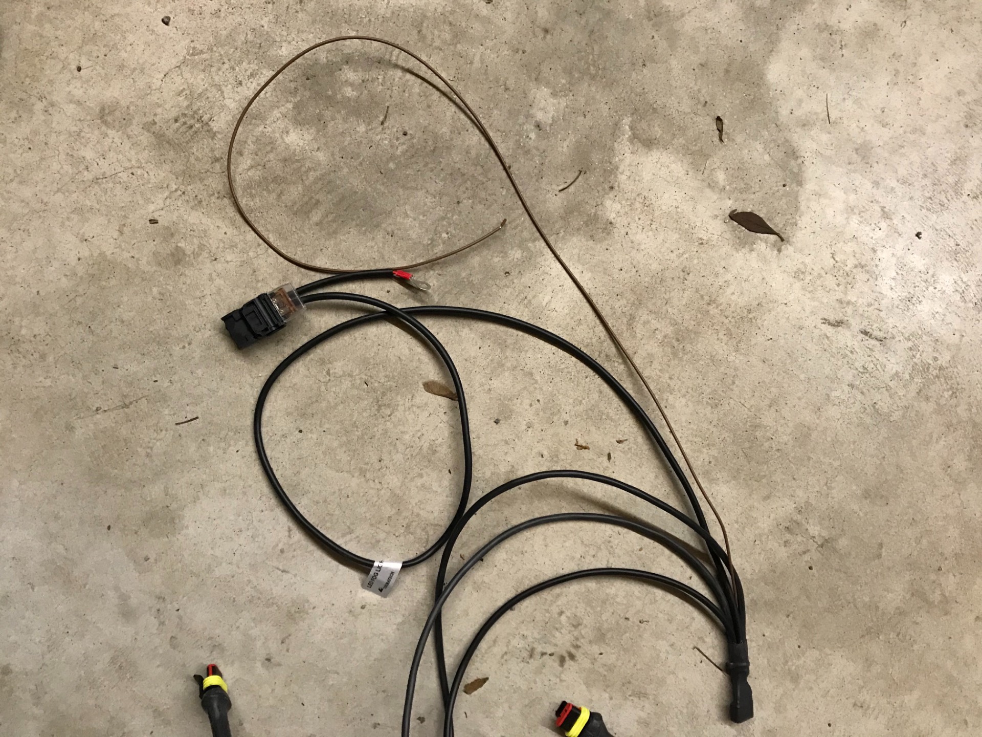

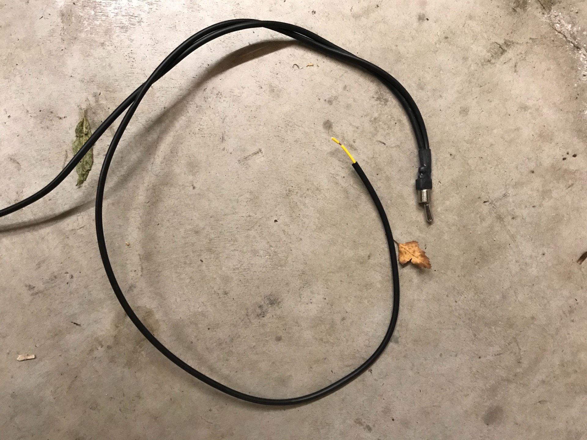

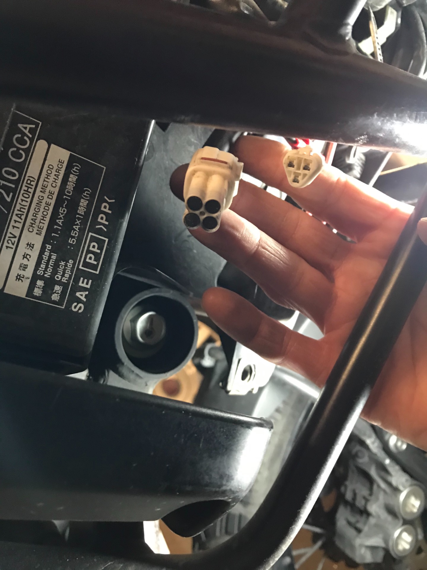

das Päckchen ist angekommen - und da konnte ich auch nicht anders, mal schnell gucken:-)
Ich habe hier mal die Fotos rangehangen - erste Frage, sind das die richtigen Stecker? Sowohl der Dreifach, als auch der Vierfachstecker sind frei.
Zum Dreifachstecker geht nur ein rot/weißes Kabel. Jetzt kommt vom Touratech Kabelbaum ein gelbes Kabel vom Schalter, das muss dann auf den Dreifachstecker? Un das braune Kabel dann zum Minus der Batterie? Verstehe ich das so korrekt?
Danke und sorry für die Fotos, das läßt sich wirklich blöd fotografieren.

Beiträge: 5502
Re: Anschluß Touratech LED Zusatzscheinwerfer Nebel/Fernlicht
Ich hatte zwar nur eine DP01 und eine DP04, allerdings waren die dreipoligen Stecker jeweils, wie im Wiki beschrieben belegt.
Mit Dauerplus, Zündungsplus und Masse, also alles was du zum Anschluss der Leuchten brauchst. Den vierpoligen Stecker konnte man bei der DP04 nicht wirklich brauchen, ein Messgerät oder wenigstens einen Spannungsprüfer sind dann hilfreich.
Wenn der andere Draht des Schalters auf ein Relais geht, musst du den gelben auf den Zündungsplus legen. Den Arbeitsstrom (Lampen) auf Dauerplus. Wenn die Lampen direkt über den Schalter eingeschaltet werden würde ich lieber auf den zweipoligen Stecker der Bordsteckdose gehen und die zugehörige Sicherung gegen eine größere tauschen, eventuell 10A. Das hängt mit der Stromaufnahme der Lampen zusammen. Vorteil, die Teile funktionieren dann nur mit eingeschalteter Zündung.
