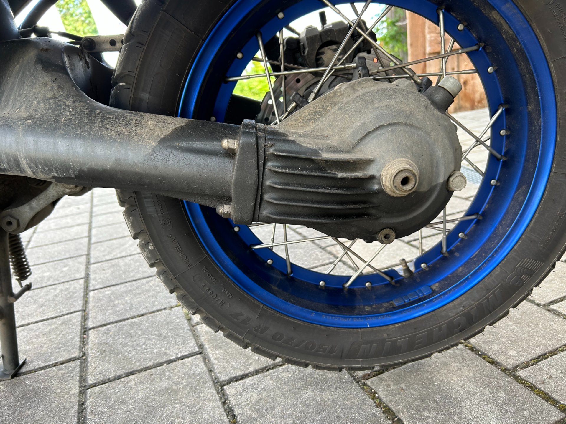

wer möglicherweise meinen Tourbericht 2024 gelesen hat, fragt sich, warum bei meiner :xt12: kein Öl mehr sichtbar war.
Ich hatte kurz vor Antritt der Tour meine :xt12: beim Service, mit Ölwechsel. Auch, weil ich eine ölverschmierte Hinterradfelge hatte.
Ich bekam also in der Werkstatt eine neue Dichtung am Kardan (welche genau, muss ich nachsehen, spielt aber keine Rolle). Vermutlich wegen des Regens der ersten Tourtage habe ich nicht bemerkt, dass weiterhin Öl am Kardan flöten geht. Nach rund 1.500 km war dann Ebbe im Motor.
Ich habe gut 2 Liter Öl nachgefüllt und bin weitere 2.300 km ohne Probleme bis nach Hause gekommen.
Mein Kardan sah dann so aus.
Gut geschmiertes Kardangehäuse
Nun steht die :xt12: wieder beim Service und wartet auf die Ersatzdichtung am Austritt der Kardanwelle vom Motor.
Am Tag, bevor ich den Ölverlust bemerkte, sind wir bei hohen Außentemperaturen sehr sportlich unterwegs gewesen. Denkbar ist hier auch, dass der Motor recht heiß geworden war und dadurch ggf. mehr Öl durch die Dichtung gelassen hat. Ich bin jedenfalls mit sichtbarer Ölmenge zu Hause angekommen. Wir sind danach auch nicht mehr ganz so sportlich unterwegs gewesen.
Reinhard
Reinhard

Re: Undichtigkeit am Kardan?
Beitrag von Reinhard »
Es war nicht die Dichtung vom Motor zum Kardan, sondern die Dichtung vom Winkelantrieb Richtung Motor. Öl hatte ich viel zu viel nachgefüllt. Das mit dem Motoröl war weniger dramatisch, als vor Ort bei der Tour angenommen.
