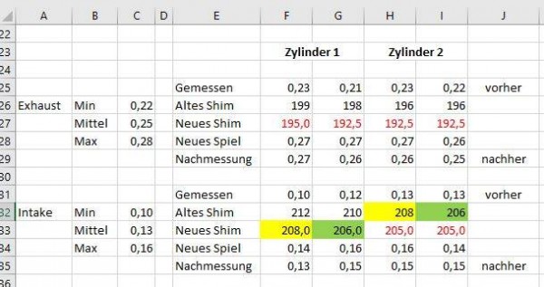

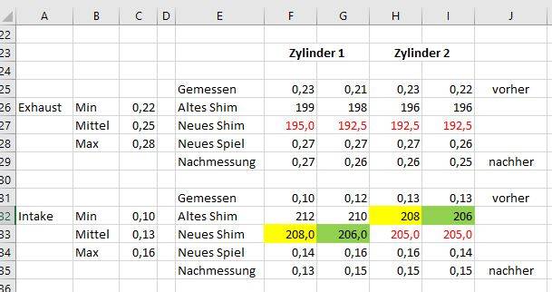

Bei der Berechung des neuen Spiels wollte ich auch erst auf die goldene Mitte gehen. Bin dann aber auch wie Rainer an die Obergrenze, so wie im WHB auch bei der fehlerhaften Beispielrechung (wollen beim Einlass auf 0,16 und gehen dann aber auf 0,18) dargestellt ist bzw. im Nachhinein in die obere Mitte gegangen. 2 Shims wurden an anderer Stelle wieder eingebaut, 6 mussten neu gekauft werden.

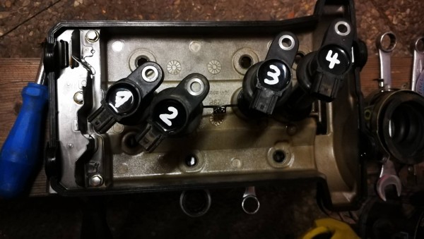

2) Ich habe mir beim Ausbau die Zündspulen und deren Stecker beschriftet. Von links nach rechts 1,2,3,4.
Zündspulen auch gesäubert, die EMV Bleche mit WD40 drehbar gemacht und die Spulen leicht engefettet.

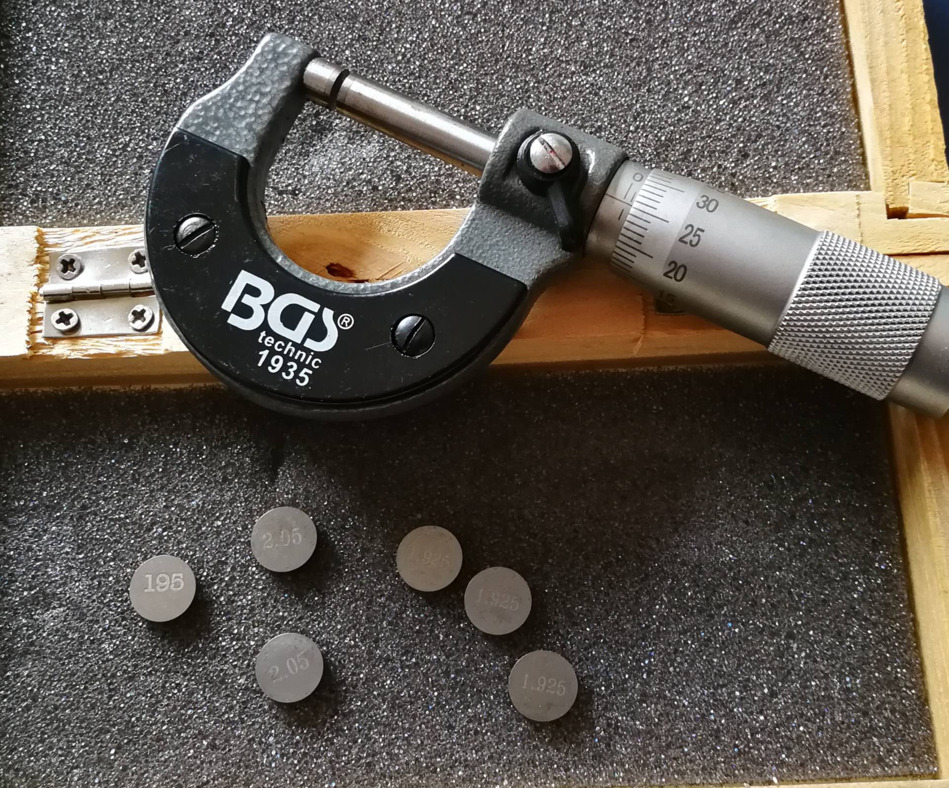

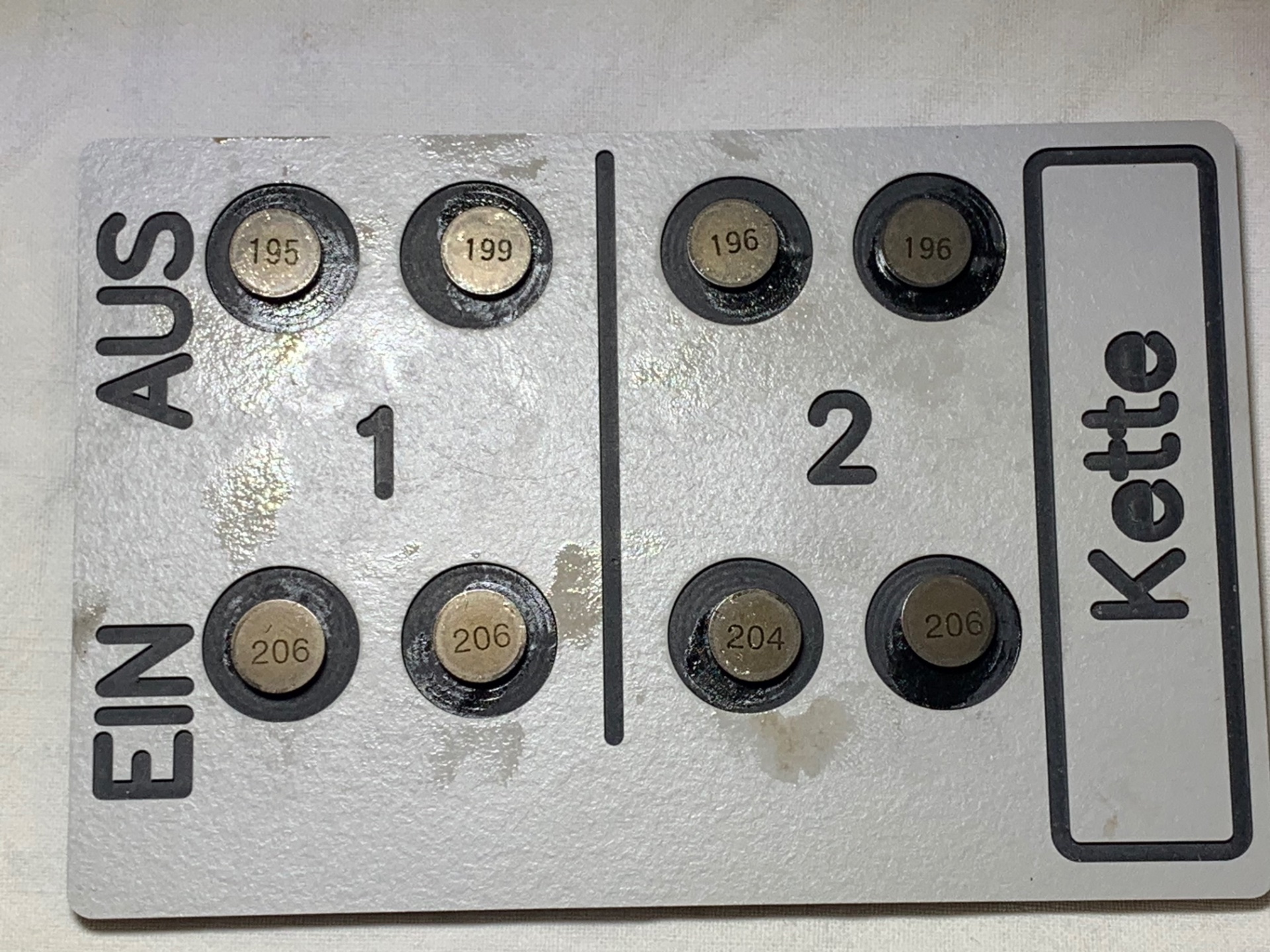

4) Achtet auf die korrekte Lage der Shims! Bei mir waren - trotz peinlich genauer sorgfalt - tatsächlich 2 Shims (je bei einem Ein- / Auslass Ventil) leicht verkanntet. Das hatte zur Folge, dass ich bei der Nachmessung - wenn ALLES wieder eingebaut und der Kettenspanner gelöst ist - das Spiel nicht messbar bzw. jenseits der Toleranz ist. Meine mich zu erinnern, die 0,40mm Fühlerlehre beim Auslassventil noch durchgeschmissen zu haben. Also Kettenspanner wieder raus, Nockenwellen runter und Fehler beheben.

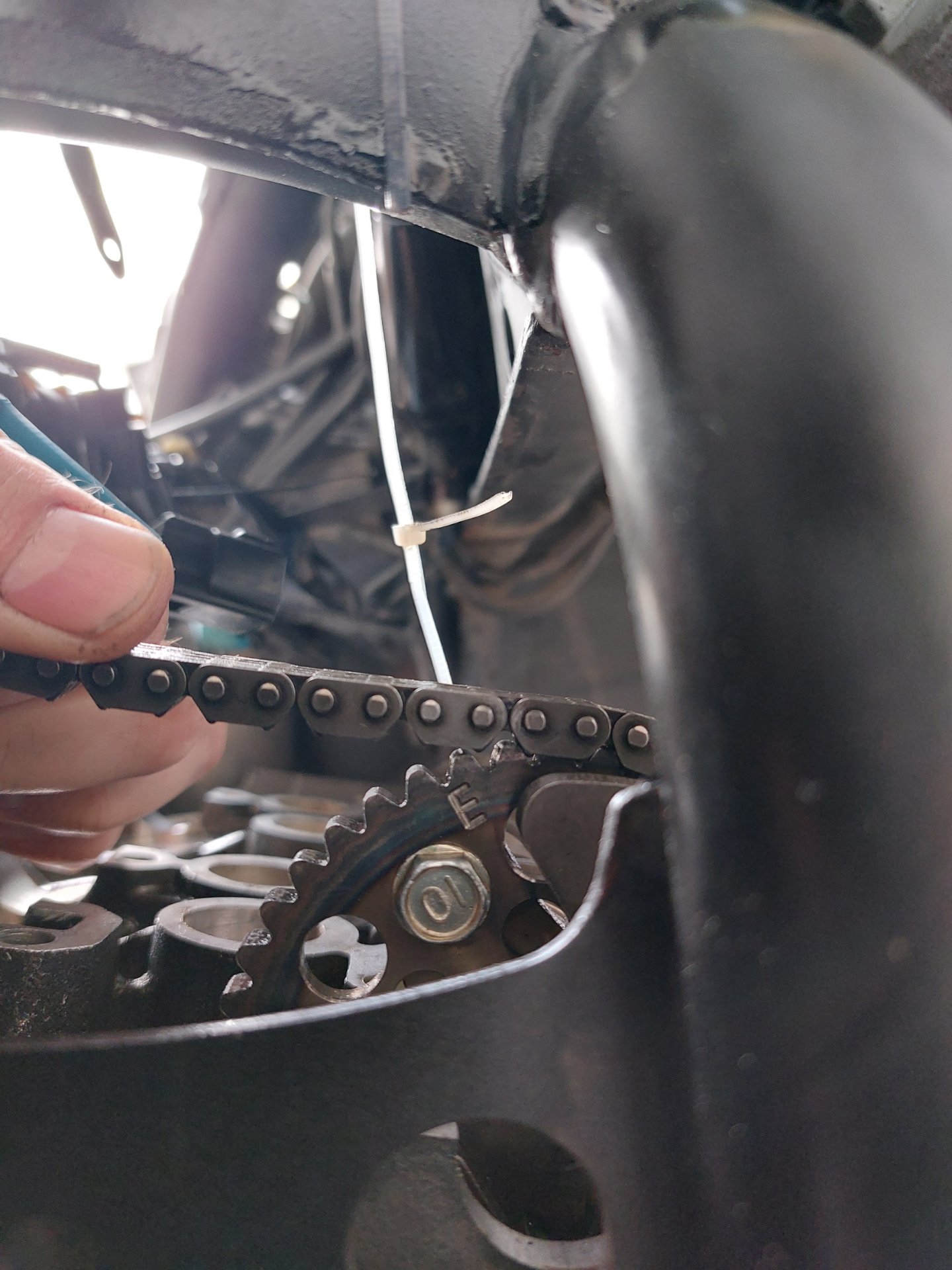

6) Die Methode mit dem Kabelbinder bei der Einlassnockenwelle ist klasse. Nehmt nen Richtigen (4,2mm ist okay). Bei mir ist die Kette 2 x durchgerutscht. Ihr wisst was das heißt? Genau, zurück auf Start. Zumindest die Einlassnockenwelle und der Kettenspanner muss dann wieder ausgebaut werden.

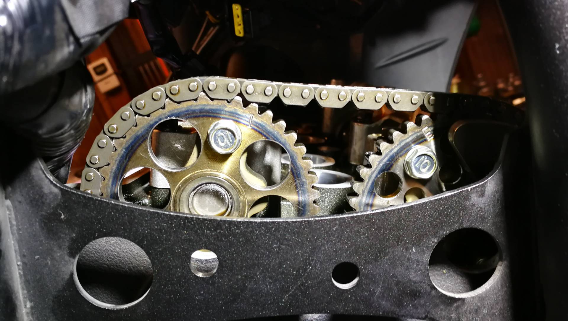

9) Wenn alles nach Vorgabe (insbesondere K Markierung der Kurbelwelle auf 3 Uhr und die 4,5 Kettenglieder zwischen Ausslass und Einlass) verbaut und der Kettenspanner ausgelöst ist, sollten ein paar Motorumdrehungen von HAND mit RATSCHE gemacht werden. Hierbei kann schon auffallen, ob die Steuerzeiten passen oder doch ein Ventil evtl. am Kolben klemmt. Wenn keine komischen Geräusche auftreten, sollte es okay sein. Das teilweise "Durchrutschen beim Drehen" ist normal. Das sind die Massen von Kurbel- und Ausgleichswelle im Zusammenspiel mit OT und UT und Ventilfedern.

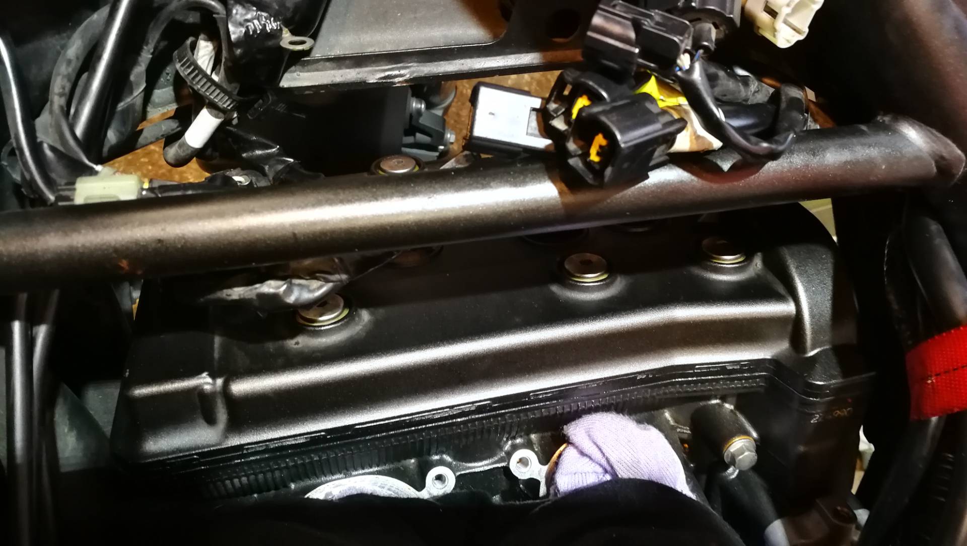

11) Einbau Ventildeckel!
Erstmal ohne Dichtungen testweise ausprobieren, wie man am idealsten hinkommt. Bei mir war es gerade durch und runter.
1. Versuch alle Dichtungen mit Fett "eingeklebt" und die Halbkreise mit Dichtmasse auf Silikonbasis bestrichen. Fürn Arsch!
2. Versuch: Zündkerzendichtungen in den Deckel "geklebt", V-Deckeldichtung aber auf den Zylinderkopf gelegt und die Halbkreise schonmal fixiert. Dann den V-Deckel durch das GROßE "Rahmentor" geworfen. Passt! Vorne und Hinten die Dichtung noch fixiert. Daher den Deckel nicht gleich volle Pulle draufklatschen. Man sollte ihn noch anheben können, um die Dichtung reinzudrücken. Das ging recht fix, wie oben schon geschrieben.

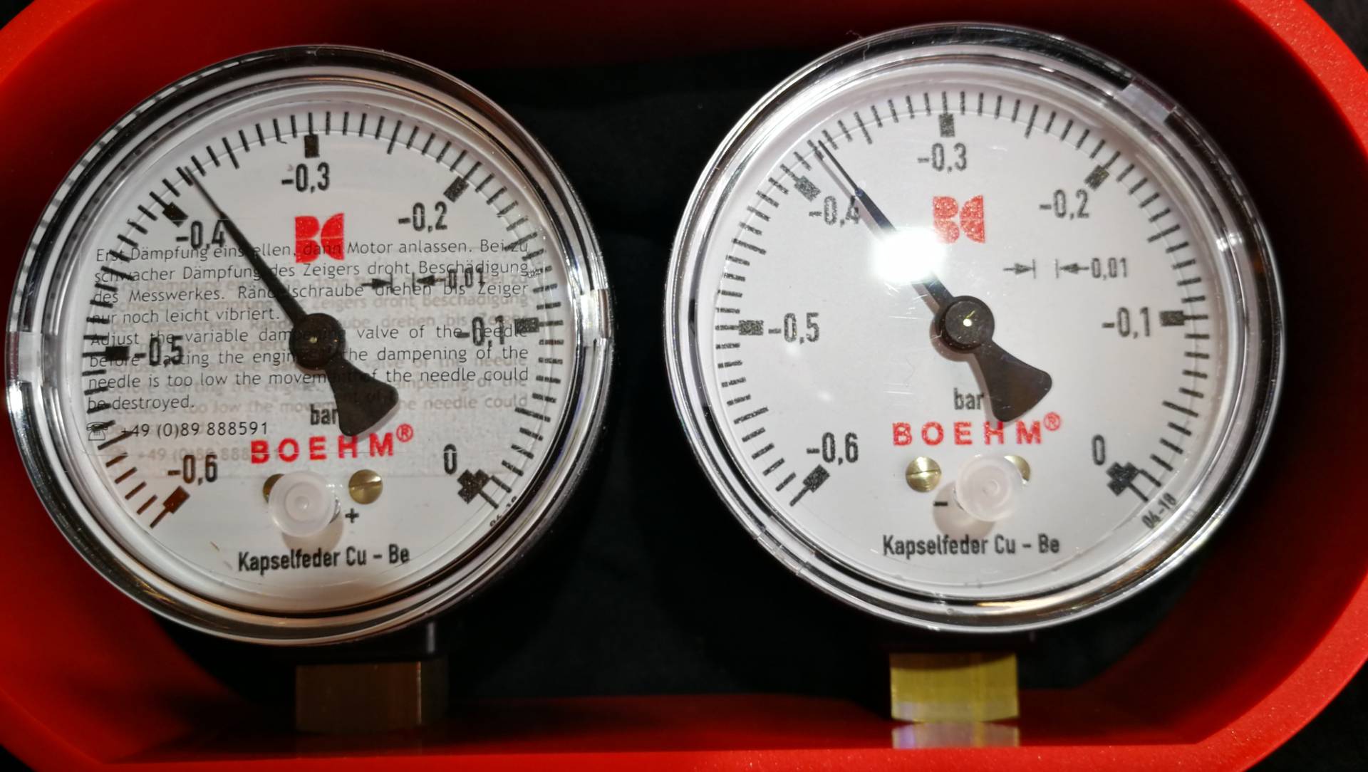

15) Drosselklappen synchonisieren ist nach der Ventilspieleinstellung (nicht nur die Messung) Pflicht!

Meine Messergebnisse
Zündspulen und Stecker beschriften. Ist nur ne Ordnungsmacke von mir.
Allerdings weiß ich nicht, ob die Zündkerzen versetzt oder gleichzeitig funken?
Daher wäre zumindest die Einhaltung der Stecke wichtig.
Der Ventildeckel gesäubert sitzt wieder am rechten Fleck.
Wenn der Bolzen in das Loch fällt.

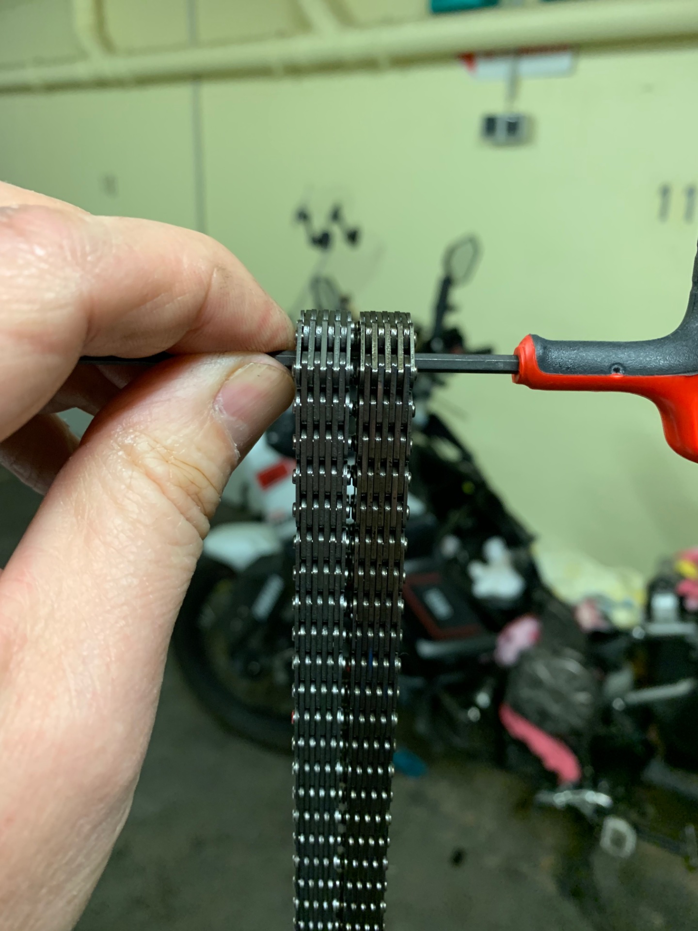

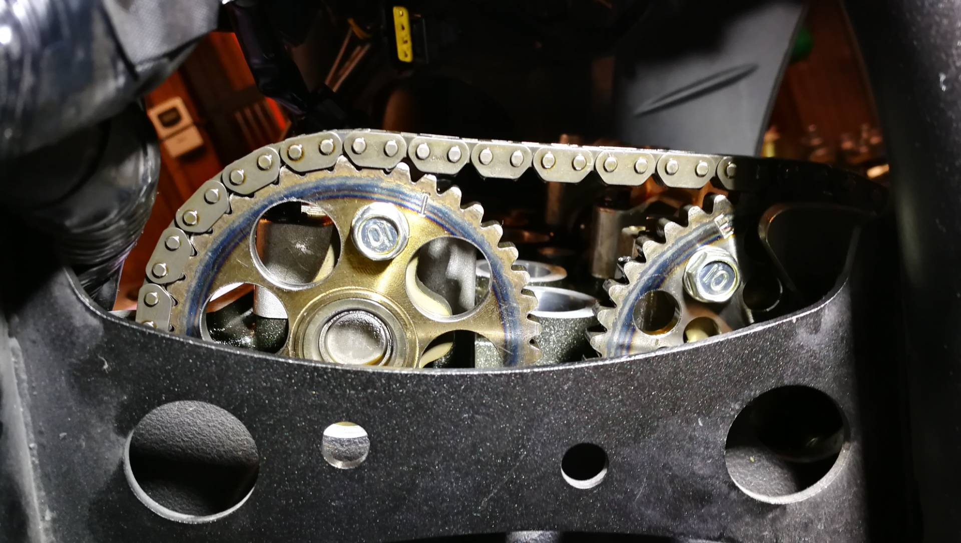

4,5 Kettenglieder von rechts (E) nach links (I). Allerdings hier schon ohne Kabelbinder bei noch nicht ausgelöstem Kettenspanner. Ganz schlechte Idee! Merke: Kabelbinder erst entfernen, wenn Steuerkette gespannt ist. Und auch erst dann setzt sich die Kette in das Kettenrad der Einlasswelle.
Neue Shims kann man ruhig mal nachmessen. Und immer mit der Bezeichning zum Tassenstößel hin einbauen (Schrift nach oben)

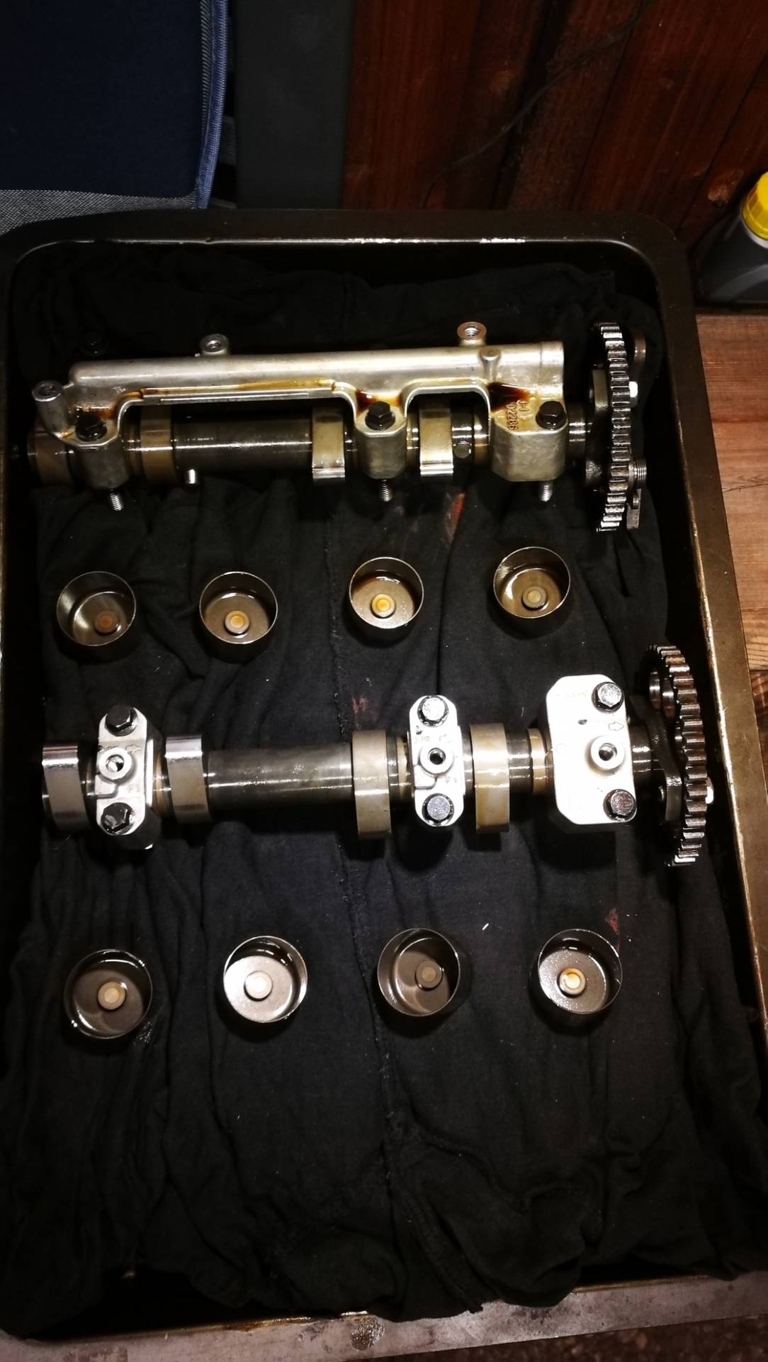

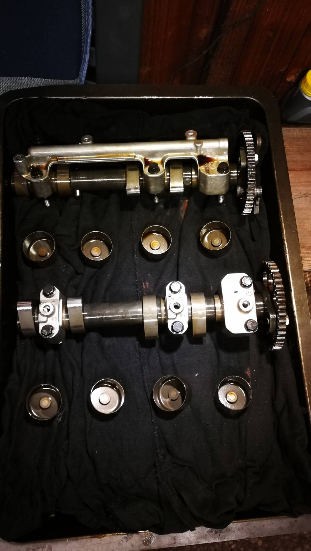

Ausbau der Nockenwellen inkl. Tassenstößel und Shims. Oben Auslasswelle mit Dekompriemierungsvorrichtung. Unten Einlasswelle. Die Tassenstößel sortiert von links (Zylinder 1, Ventil 1, Ventil 2 und Zylinder 2, Ventil 1, Ventil 2)
Drosselklappen synchronisieren, nachdem alles Tutti gemacht wurde.

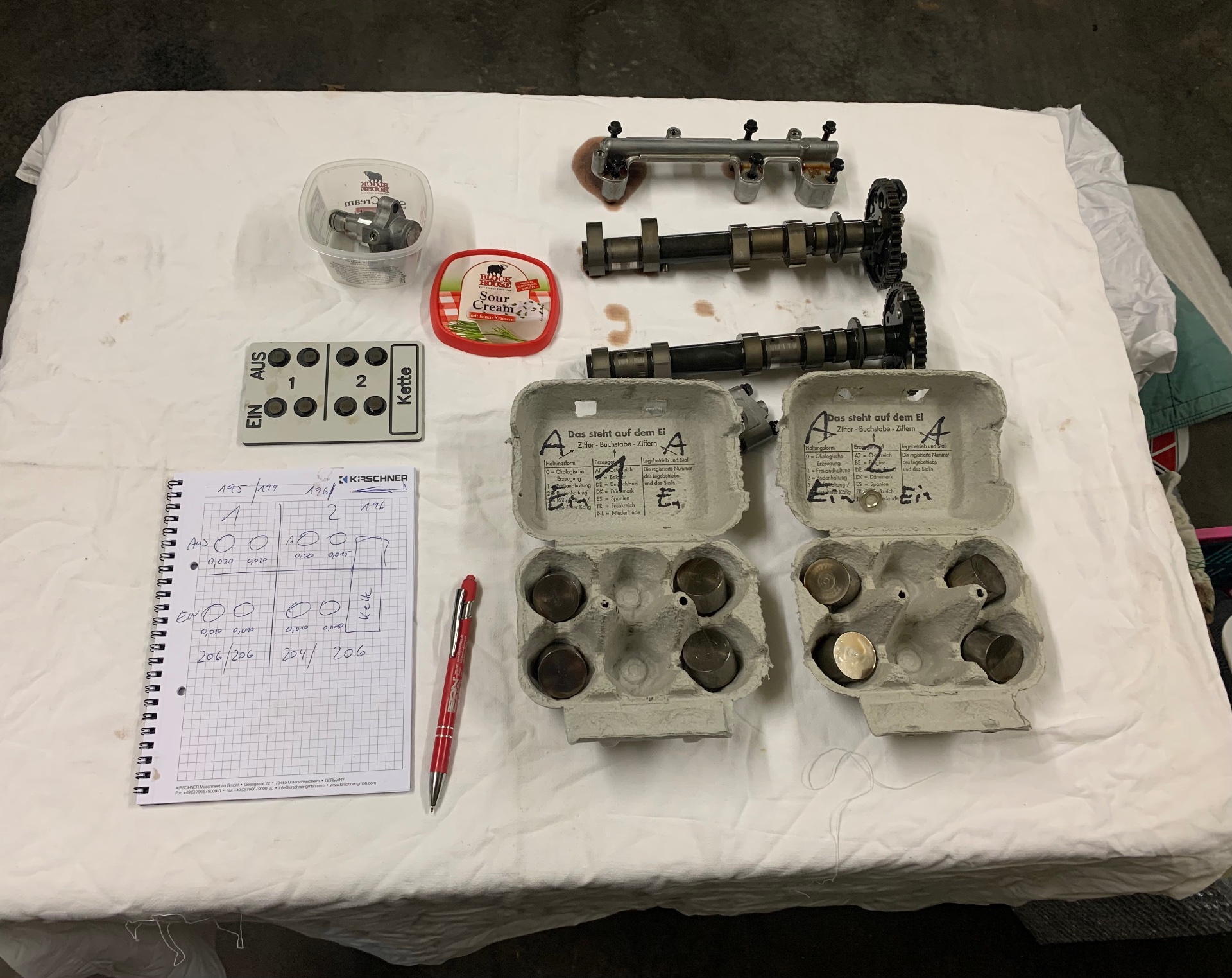

Dann beim Ventilspiel den IST Zustand ermittelt.
Leider hatte ich nur eine Fühlerlehre mit 0,05er Abstufung.
Auslass von links nach rechts 0,20 / 0,20 / 0,20 / 0,15
Einlass von von links nach rechts 0,10 / 0,10 / 0,10 / 0,10
Dann weiter zerlegt.
Das letzte Bild enthält einen Fehler bei der Notiz des Ventilspiel, die Null hinter Komma ist zu viel.
Neue Shims sind bestellt, habe im Netzt nur 0,025er Abstufungen gefunden.
Da ich zuvor ja nur in 5/100 Schritten das Ventilspiel ermitteln konnte, stelle ich mich darauf ein ggf. nach dem ersten Zusammenbau und Check evt. noch mal zu zerlegen.
Aber abwarten.
Kosten bis jetzt ca. 40€ für Shims und 20€ neue Dichtung Kupplungsdeckel
Grüße basti

Moin allerseits,
Ich hatte meine ja auch bereits zum Ventilservice zerlegt.
Nun stehe ich vor folgender Herausforderung:
Einbau der Auslassnockenwelle gem. Handbuch, Kurbelwelle ausgerichtet (Strich über K), wenn ich nun die Steuerkette stramm drüberlege, zeigt der Zahn direkt rechts am/vom E der Nockenwelle nicht in ein Zwischen-/Innenglied, sondern in ein Aussenglied. Ich kann nun zwar sicherlich trotzdem 4,5 Glieder zur I Markierung der anderen Nockenwelle abzählen, aber ob das korrekt ist.
Sowohl das Handbuch (Zeichnung) als auch die Bilder weiter oben hier im Forum sehen anders aus, da zeigt dieser Zahn in ein Aussenglied.
Ob sich womöglich meine Kette so weit gelängt hat? Kann ich mir nicht vorstellen.
Zufällig jemand eine Idee? Erfahrungen?
Dank bereits jetzt.
Gruss
Emil

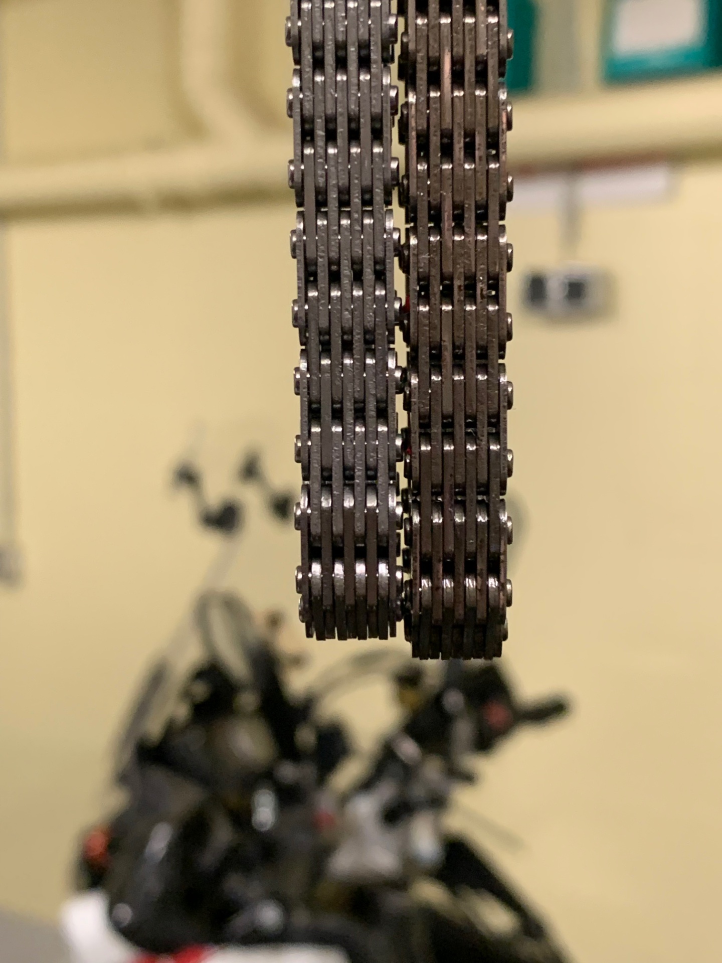

Ich habe mir die Positionen mit dem Lackstift auf der Kette markiert.
Leider kein Foto gemacht, ich kann es schicken wenn ich es hoffentlich nachher zusammen habe.
Grüße basti

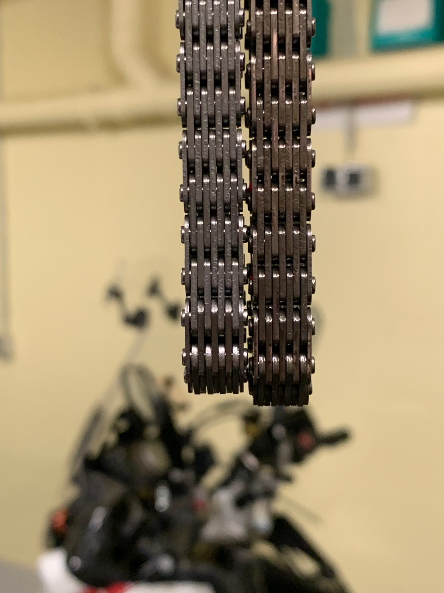

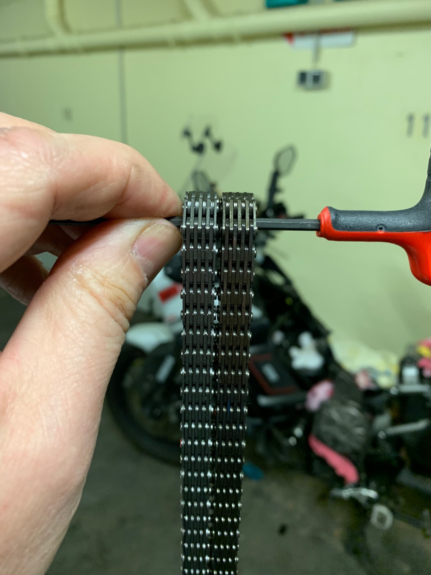

PS Bilder von der Kette nach 81tkm
links neu/ rechts alt
Ob Verschleiß oder es der nicht 100% funktionierende Kettenspanner das verursacht hat ???
Grüße basti
