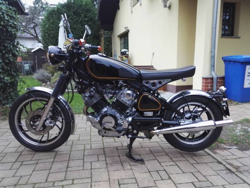

Ach was, Schnickschnack :mrgreen:
Telegabel von der Midnight Special, dann hast du Doppelscheibe vorn, Bremspumpe 14mm von der XJ600 und das bremst wie Anker werfen.
Die Trommelbremse der XV macht das was sie soll und das ganz hervorragend. Beide Räder lassen sich problemlos zum blockieren bringen bei trockener Straße.
Der Motor schiebt aus dem allertiefsten Drehzahlkeller.
Das ist meine und ich fahre sie extrem gern auch wenn sie nicht mit neuester Technik und Leistung mithalten kann.

skieny hat geschrieben: Mi 25. Sep 2019, 19:16 Das ist meine und ich fahre sie extrem gern auch wenn sie nicht mit neuester Technik und Leistung mithalten kann.
Hut ab vor Bastlern :daumen: , aber das schaut in meinen Augen gruselig aus. Allein dieser Endschalldämpfer :roll:

Dann musst du sie mal hören und wirst dir an deine BMW selbige wünschen

Den Klang stelle ich nicht in Frage, aber was soll ich mit einer verchromten Christbaumspitze am Motorrad? :lol:

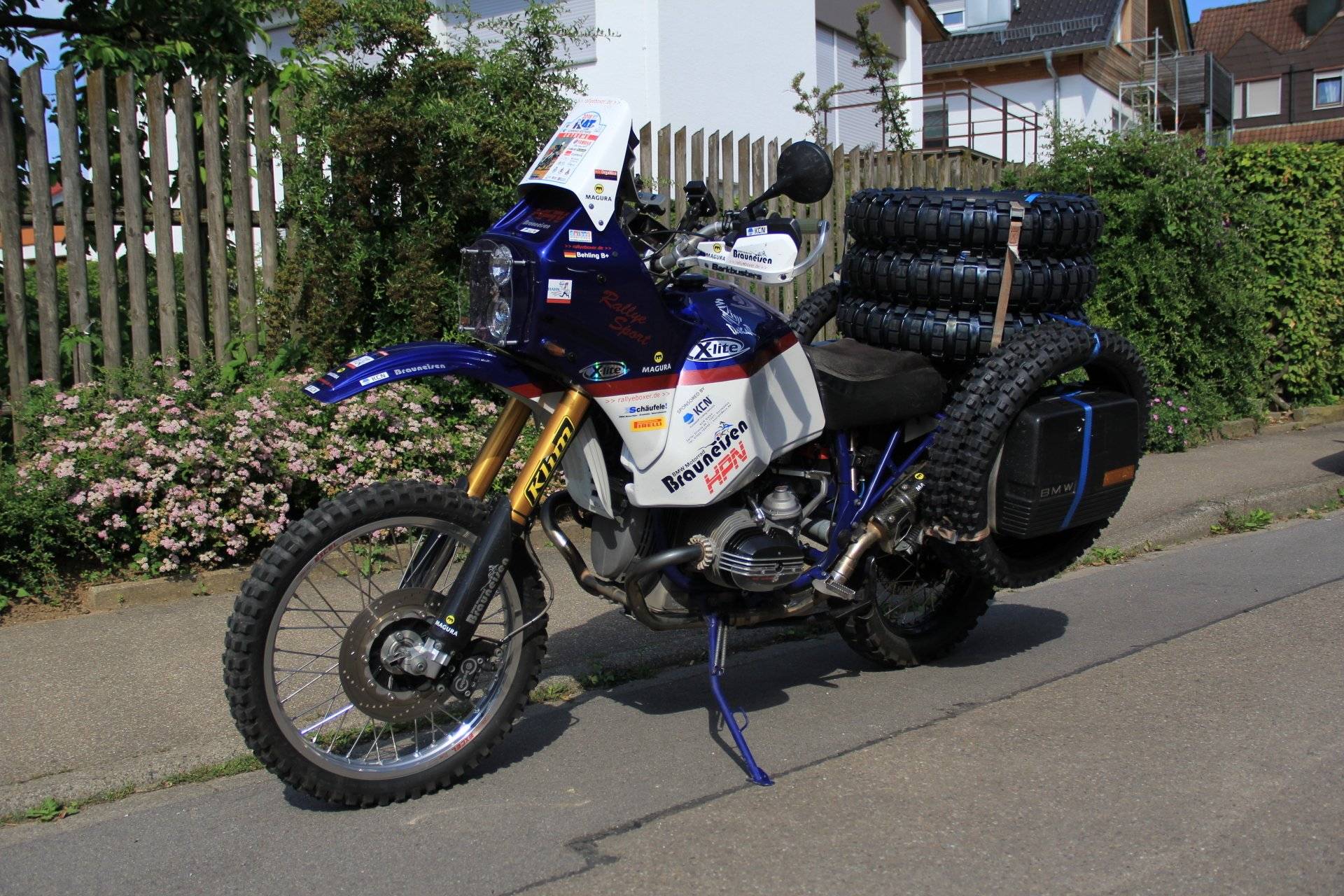

Wenn einer wirklich scrambeln will, dann ist das goldrichtig. Unsere Super-Doppelscheibenbremsen funktionieren auch mit wenig Handkraft jeden Paß hinunter ohne Fading, doch ohne ABS würden die den Reiter sehr häufig abwerfen, mit Stahlflexleitungen fast täglich. Dessen sollten wir uns bewußt sein.
Ich kenne hartgesottene (Plural) HPN-Fahrer, die aus diesem Grund auf das eine Scheibchen Ø 285 mm zurück gerüstet haben, z.B. dieser hier:
Rallye-HPN
Rallye-HPN
Der einzige "Luxus" war die 4-Kolben-Zange der R1100GS. HPN verbaut die langen Leitungen nur als Stahlflex, vielleicht auch wegen der Knickerei bei 300 mm Federweg.
Um es dazu zu sagen: Der Mann hat mit dieser Maschine bei der Gibraltar-Rallye 2018 über 7000 km seine Klasse gewonnen. Hinter ihm blieben z.B. R1200GS, BMW HP2 und KTM-990 und -1290 - und das alles mit dem Bremslein. 2019 fiel er kurz vor Schluß weit in Führung liegend wegen eines ausgebrochenen Halteauges am Motor aus.
