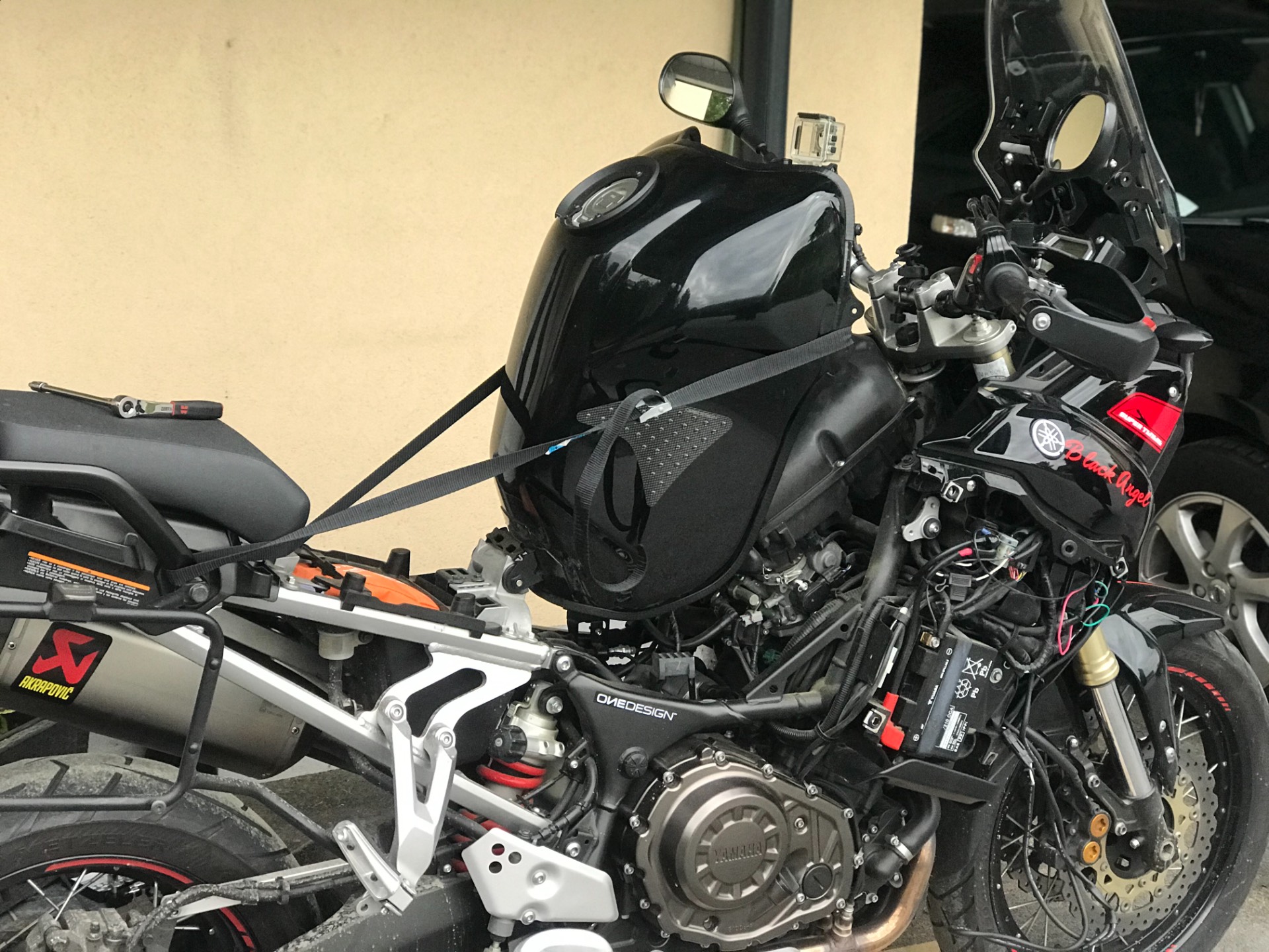

Hallo Leute. Mein Yamaha Händler des Vertrauens meinte ich könnte den K&N Luftfilter einbauen „Ohne“ den Tank komplett auszubauen. Ich sollte ihn hinten locker schrauben, vorne die Schrauben links und rechts entfernen und dann anheben. Hat jemand bitte einen Tip ob das so wirklich funktioniert!?

Ist bei mir schon länger her aber wenn ich das richtig in Erinnerung habe, hab ich den Tank vorne gelöst, hochgeklappt und dann nach hinten mit einem Spanngurt gehalten. War hier im Forum irgendwo beschrieben.
