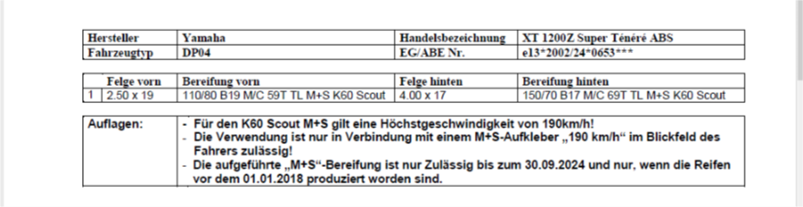

Re: Heidenau K60 Scout
Laut freigabe darf man nach DOT 2017 nicht mehr fahren. Oder verstehe ich da was falsch?
Ich versteh da im Moment auch nur Bahnhof.... das ist alles irgendwie sehr undurchsichtig was nun legal oder eben illegal in diesem Thema ist ...Reko hat geschrieben: Fr 2. Aug 2019, 09:15 Heidenau.png
Da haben unsere schlauen Damen und Herren in Berlin wieder ein wundervolles ( die waren möglicherweise sogar Hochachtungsvoll ) Gesetzeslabyrinth gezaubert....
Du hast die falsche (alte) Unbedenklichkeitsbescheinigung.Reko hat geschrieben: Fr 2. Aug 2019, 09:15 Heidenau.png
Die vom 26.06.19 kann man unter Heidenau downloaden.
Okay
Da sollte MOPEDREIFEN mal seine Daten aktualisieren.
