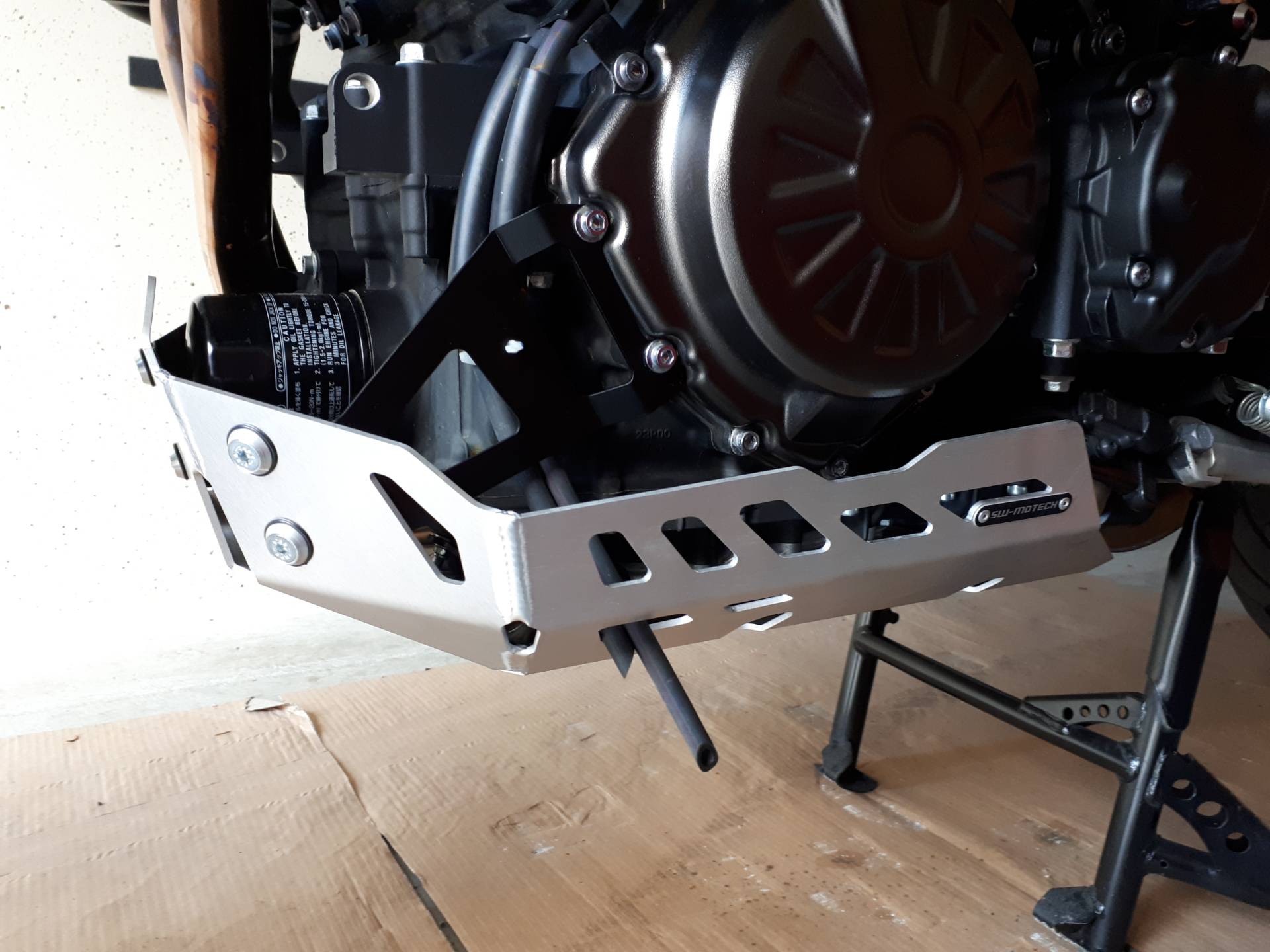

Reinhard hat geschrieben: ↑Do 9. Mai 2019, 16:52 Hallo Fretschki,
wenn Du ohnehin Sturzbügel von SW Motech dran hast, oder montieren möchtest, warum nimmst Du nicht den SW Motech Unterfahrschutz?
Der ist nirgends direkt mit dem Motor verbunden, so dass zuerst Bleche verbiegen und dabei die Kräfte verteilen.
Weil das ja trotzdem wie das Original von unten an der ölwanne befestigt wird und ich da sorge habe mir ein Loch in den Motor zu reißen
