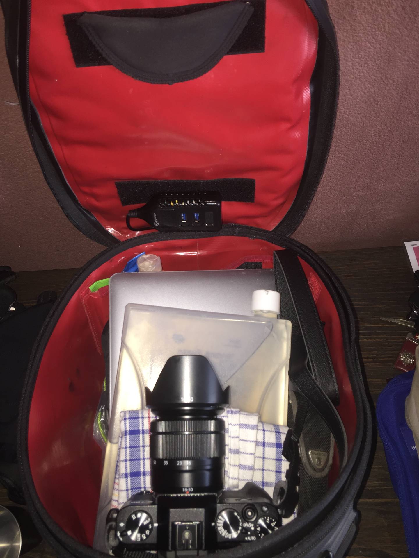

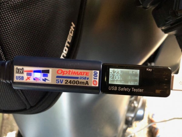

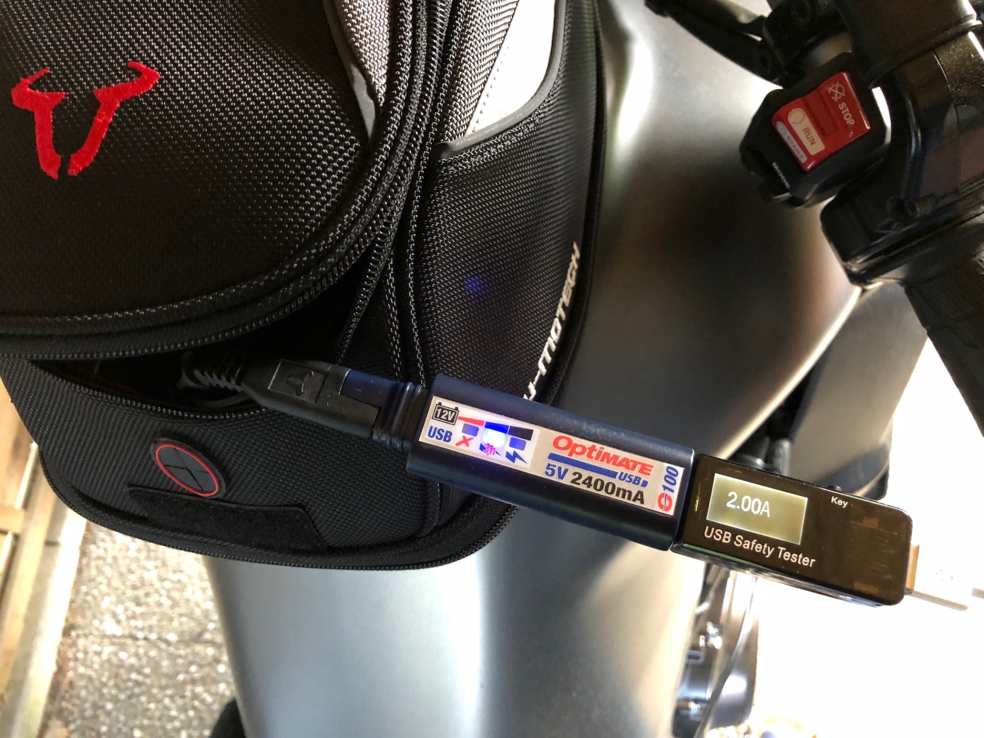

Ich habe mich zwischenzeitlich für den TecMate Optimate O-100 USB Charger 2.4 A SAE entschieden.
Ja, ich weiß, preislich etwas mehr als doppelt so teuer, wie Aliexpress, eBucht und Konsortien… aber:
Das Ding ist wirklich kompakt (daumengroß) und macht einen soliden, wertigen Eindruck. Ohne weitere Strippen und Kabel, nur das Teil mit Stecker und Buchse.
Ein Test mit USB-Tester zeigte vorhin, dass 2A locker gehen:
iPad Air Ladestrom: exakt 2A, das klingt plausibel.
Spannung evtl. etwas zu hoch, könnte aber auch an dem billigen China-Tester liegen
Mein Setup im Tankrucksack wird also vermutlich folgendes:
SAE -> Optimate O-100 --> Anker-Powerbank 15Ah --> 2x USB ==> nach Bedarf iPhone / iPad Mini / Quadrokopter-Akku / Kamera-Akku etc.
Durch die Anker-Powerbank "schütze" ich also etwas die teueren Geräte und Akkus, falls die Spannung doch mal zu hoch sein sollte (ich habe schon ein Garmin GPS an einem billigen 12V->USB-Adapter wg. Überspannung sterben gesehen) und außerdem wird ggf. in den Pausen, in denen ich den Tankrucksack mitnehme, das Equipment weiterhin geladen.
