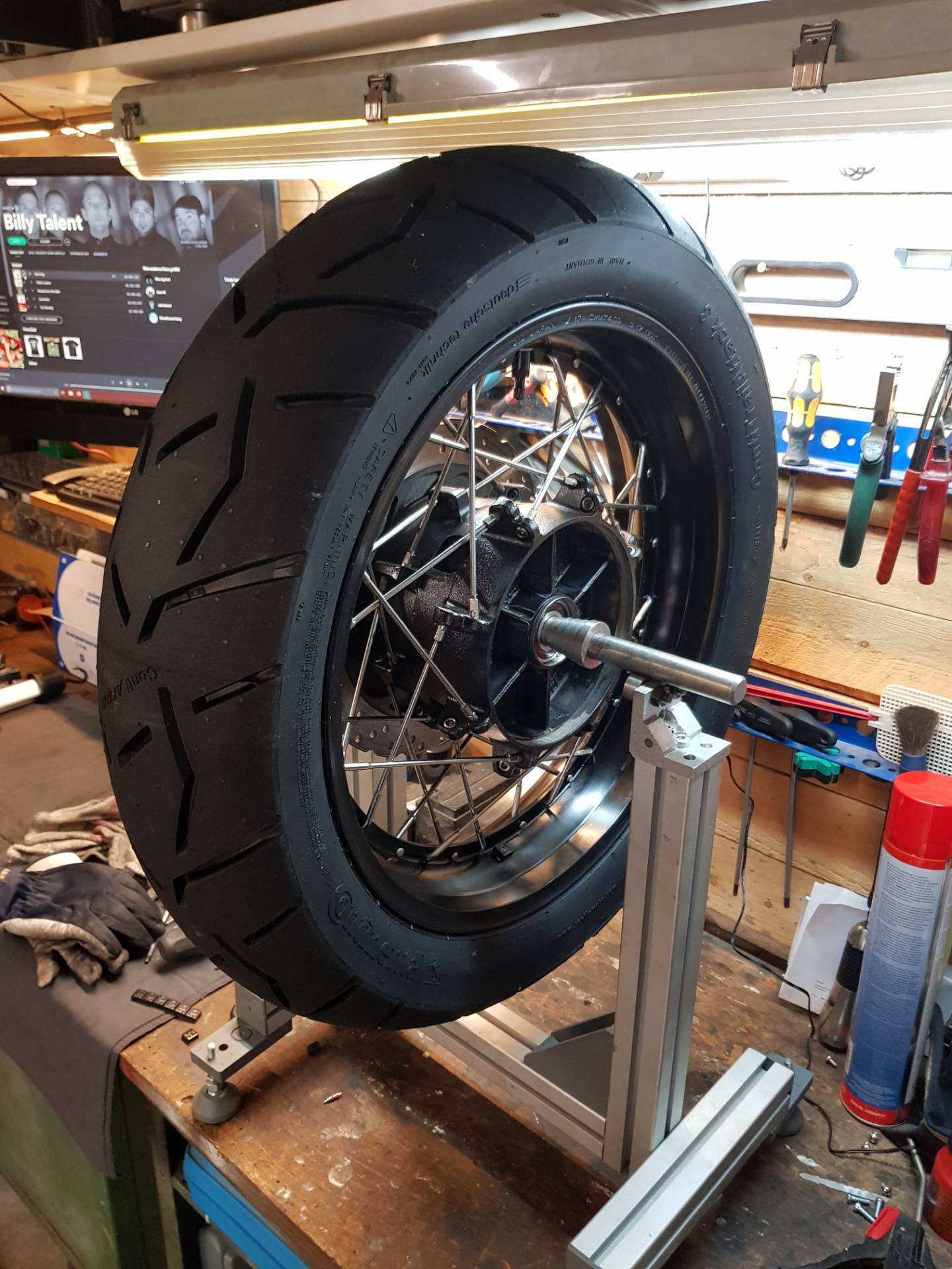

Puh.... heute mal früher Feierabend.... und Langeweile?
Ne, ich nicht
Gerade den hinteren aufgezogen und Wuchtkontrolle....
Wie ich das bisher gewohnt bin von den Contis... keine Gewichte benötigt
Da ich aber auf "festes" Ventil umgerüstet habe und nun diese doch "erheblich" schwerer sind wie die Gummiventile, habe ich genau 5 Gramm auf die Gegenseite geklebt
Das läuft super rund

Re: Conti Trail Attack 3
Das sieht gut aus! Da bin ich mal auf deine Erfahrungen gespannt!
