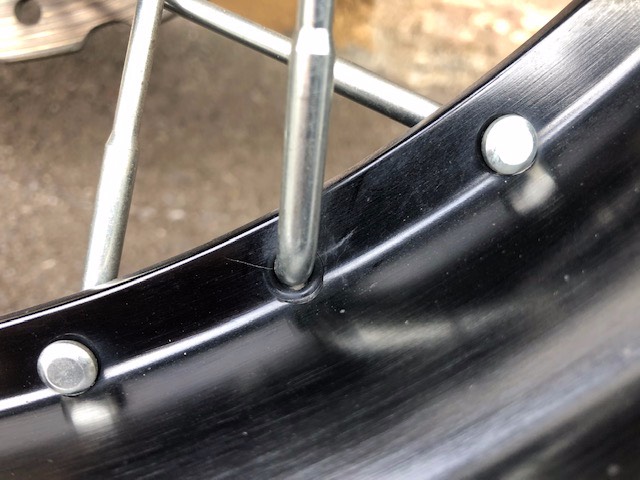

So, jetzt hat es mich nochmal erwischt. Eigentlich gleich 2 mal
Ich habe mir beim ersten Felgenbruch (2014) eine 2. leicht gebrauchte Felge organisiert
da es sehr lange gedauert hat mit der Reparatur der defekten Felge.
Die Felgen habe ich immer im Wechsel verwendet, also immer einen frischen Reifen auf die Reservefelge
aufgezogen und dann einfach das Rad gewechselt wenn Bedarf war. Die Fotos zeigen die Rissbildungen an beiden Felgen.
Aber wie bei mir üblich kommt das immer vor meinem grossen Urlaub, wie letztes mal auch.
(Irgendwie ziehe ich sowas magisch an, eine defekte Felge oder ein auslaufender Dämpfer am Vorabend usw., habs aber jedesmal
in letzter Sekunde noch geschafft die flog zu bekommen )
Am Samstag geht es nach Korsika, Fähre und Zimmer sind schon seit langem gebucht.
Ich hoffe jetzt nur, dass wenigstens eine von den 2 neuen Felgen die ich heute bestellt habe (bei KFM und beim örtlichen Händler) bis Freitag eintrifft, sonst schauts düster aus mit meinem Motorradurlaub.
Am Freitag Abend noch umbuchen müssen und dann doch den Roadster nehmen würde ich sehr ungern, obwohl dieser auf
Korsika sicher auch spaß macht.
So, jetzt können ich und meine allerbeste Sozia (falls sie hier mitliest ) nur hoffen dass es noch klappt.
Aber nun zurück zur Felge.
Die Speichenkontrolle hab ich immer genau nach Anweisung von Yamaha alle 5.000Km selbst durchgeführt, aber nicht mit den
vorgeschrieben 6 NM, sondern immer nur mit 5 (ja auch mit 5 NM erkennt man eine lockere oder angebrochene Speiche),
da ich vermeiden wollte dass die Speichen jedesmal ein wenig mehr oder gar zu viel angezogen werden.
Das einzige was meine immer hat, ist ein dauernder Soziusbetrieb, ich fahre quasi immer zu zweit und oft mit viel Gepäck.
Zudem ist meine entdrosselt.
Ich hoffe jetzt mit den verstärkten Felgen endlich ruhe zu haben, mal sehen
Herbert

Hallo Herbert,spartacus hat geschrieben: ↑Mo 17. Jun 2019, 20:50
Herbert
ich würde trotzdem mit der fahren.
Ich bin letztes Jahr mit der gebrochenen Felge ja auch noch über 1000 schonungslose Kilometer auch mit Sozia gefahren.
Problemlos ohne weitere Veränderungen an der Felge und auch der TüV hat es nicht bemerkt.
Schönen Urlaub

Auch wenns verrückt klingt, ich bin ebenfalls auf meine defekte Felge 8600km gefahren.
bei jedem Tankstellenstop die Felge nach neuen Rissen abgesucht.
Wären es dann mehr als 2 Risse gewesen hätte ich auch die Reise unterbrochen. War ein Riss und kam auch nach 8600 km sportlicher Fahrweise kein weiterer hinzu.
Auf eigene Gefahr würd ich es riskieren bevor ich die Reise stornieren würde.
LG didi

FRAGE:
Wenn Ihr das Anzugsmoment mit 6NM kontrolliert, löst ihr die Speichen vorher etwas, oder knackt ihr immer nur nach???
Im Handbuch steht ja leider nur "mit 6NM prüfen", ich kenne es so, dass man bei Nachprüfungen immer etwas anlöst und dann "knakt", da man sonst Speiche/Schraube immer fester anzieht.
Auf den letzten Fotos sieht es für mich so aus, als wenn Speichen zu viel angezogen wurden und dadurch die Risse in der Felge entstanden sind. = ???
