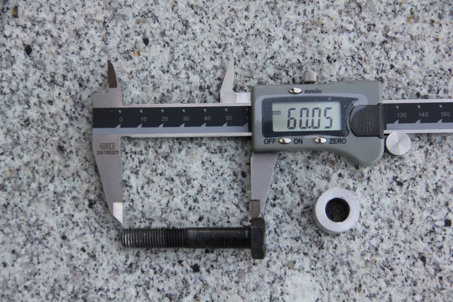

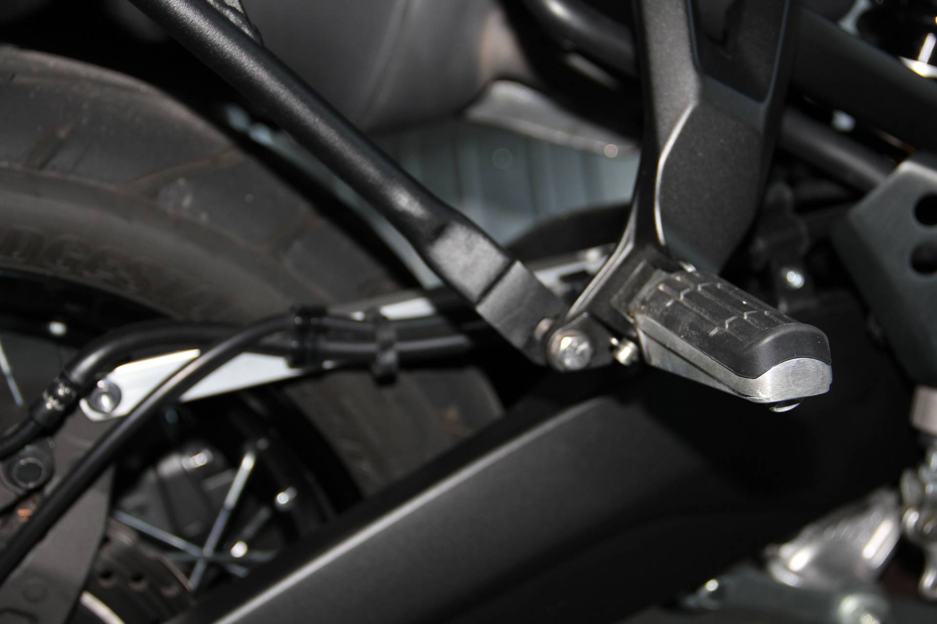

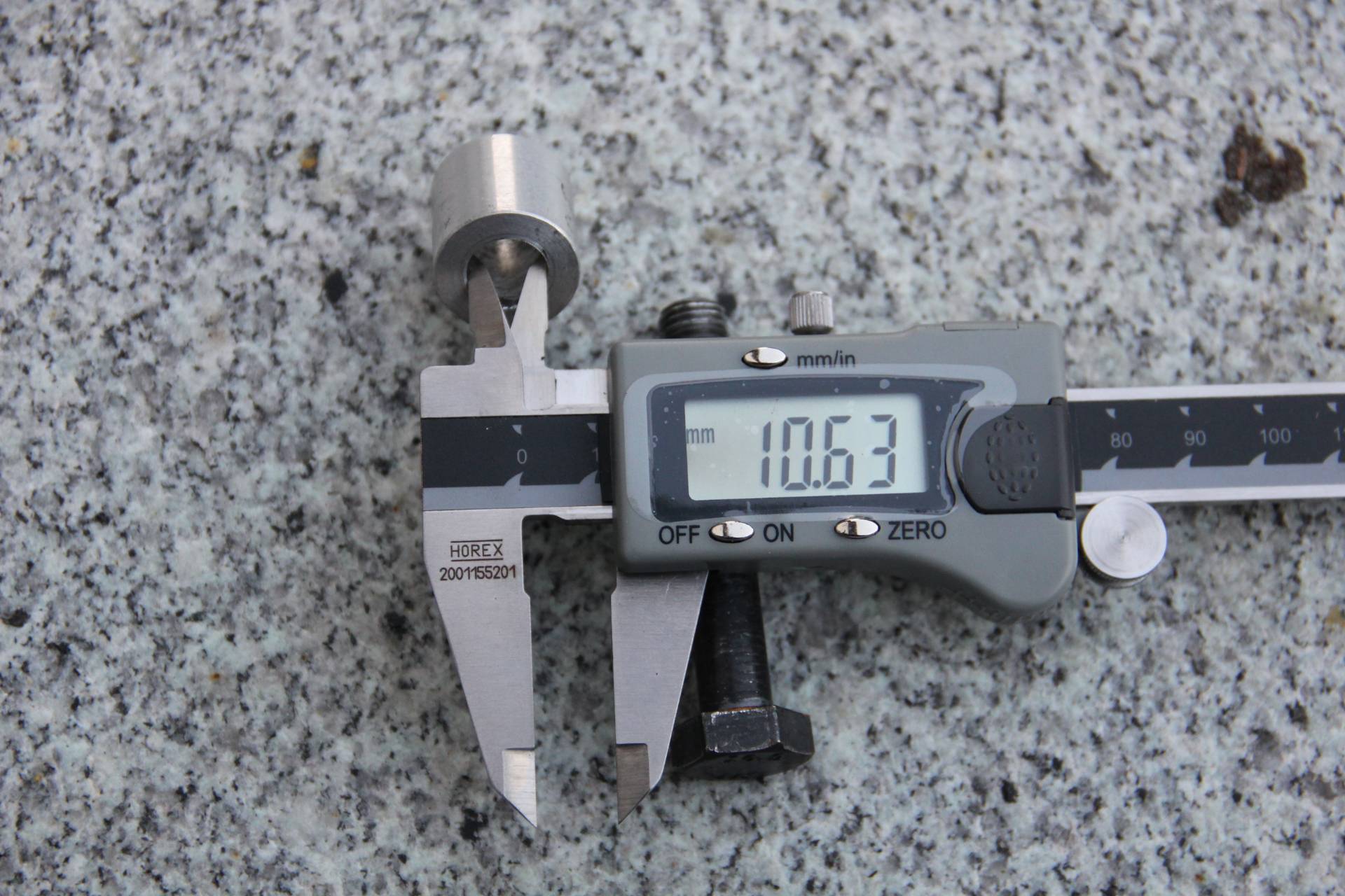

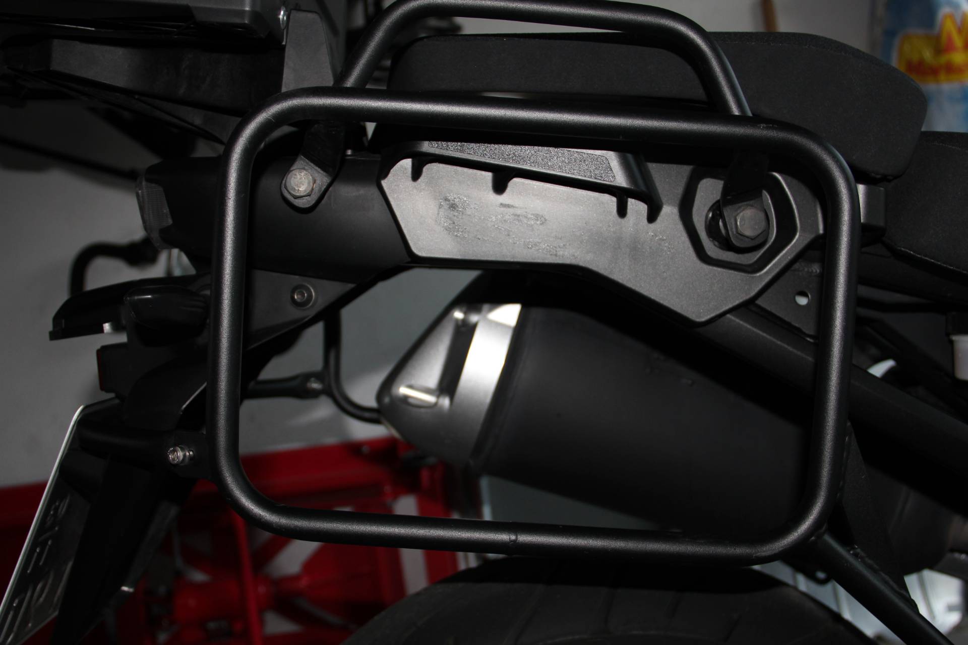

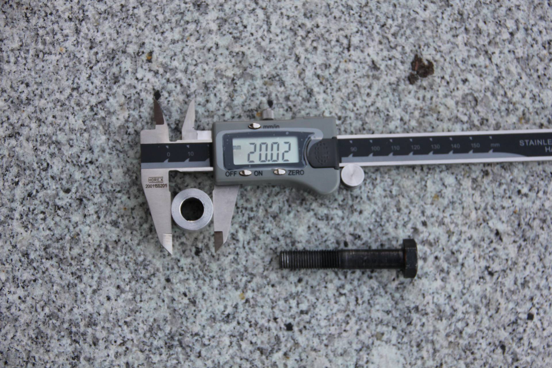

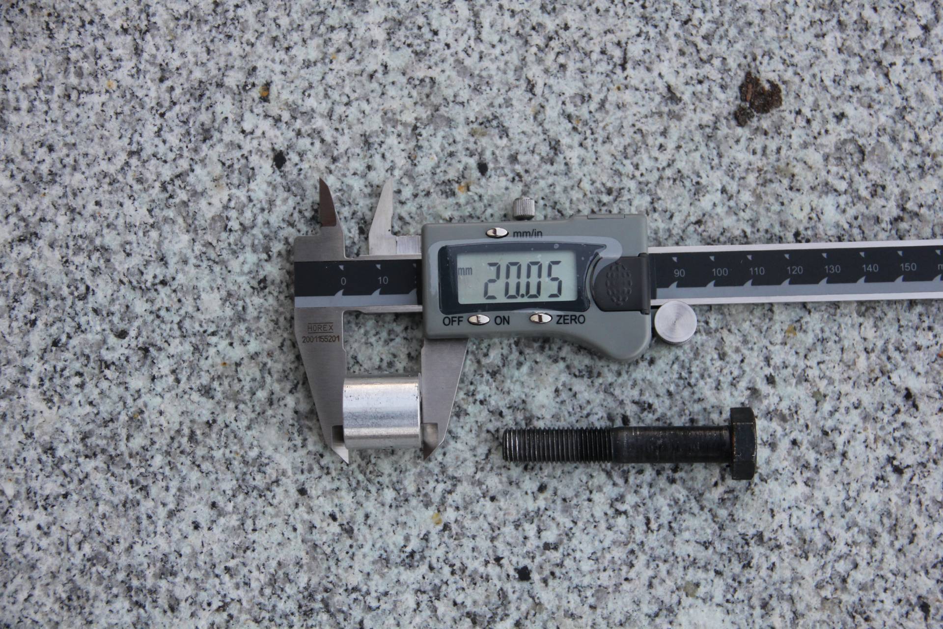

Hallo hippie
hier jetzt die versprochenen Bilder und Maße.
Hoffe ich konnte helfen.

Moinsen
ganz vielen Dank, damit kann ich arbeiten.
Dann werd ich nächstes WE mal ans Werk gehen.

Dann ist ja gut.
Na ich mußte schon eine Seite komplett lösen, damit ich eine Hülse heraus bekam.
Der montierte Träger ist nämlich äußerst stabil und läßt sich nicht bewegen.
Aber das ist im Fahrbetrieb dann ja auch eine sehr willkommene Eigenschaft.

So,
nach einigem hin und her, verschicken der Bilder vom Harald nach Polen, hat Holan doch eingesehen
mir den falschen Anbausatz beigelegt zu haben und will mir nun einen passenden zusenden. Selbst eine
polnisch/englische Anbauanleitung haben sie mir zugemailt. Sowas hätte auch direkt dabei sein können,
dann hätte ich auch sofort gesehen das da was Falsches bei war und ich hätte mir stundenlanges sinnfreies
puzzeln in der kalten Werkstatt sparen können. Und Harald hätte auch nicht extra den halben Träger für
mich demontiert Nochmals vielen Dank!
