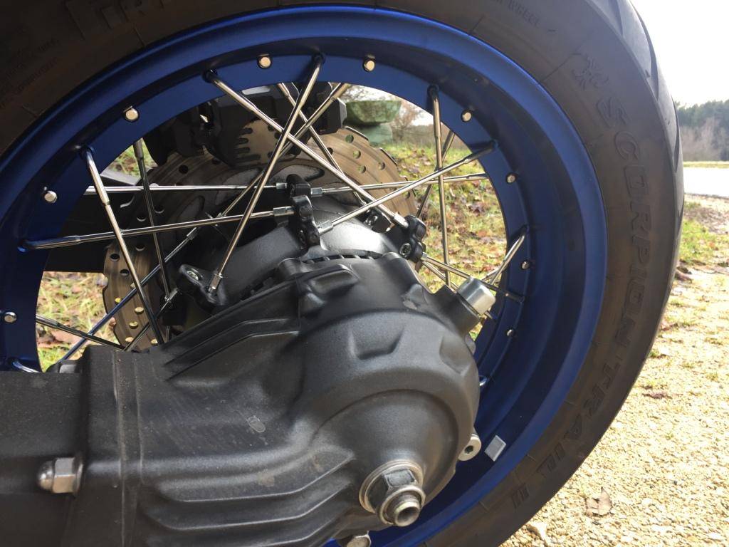

Ist euch auch aufgefallen, dass bei eBay neuerdings viele Hinterräder für die XT12 im Angebot sind.
Scheinbar werden viele gerauchte Ersatzteile verkauft bevor sich das verbesserte Yamaha Angebot herum spricht.

nein es ist mir noch nicht aufgefallen, dass nun gebrauchte Felgen vermehrt im Angebot sind. Meine alte Felge ist jedenfalls in den Fundus meiner Werkstatt übergegangen und ich freue mich nun über mein neues Hinterrad.
