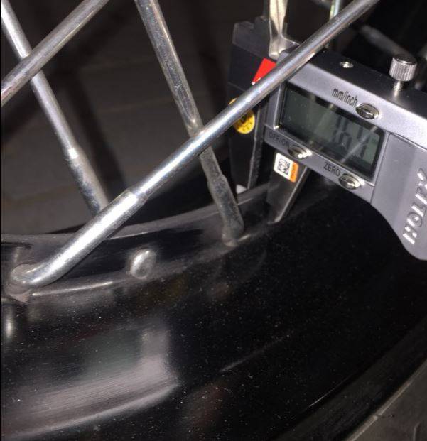

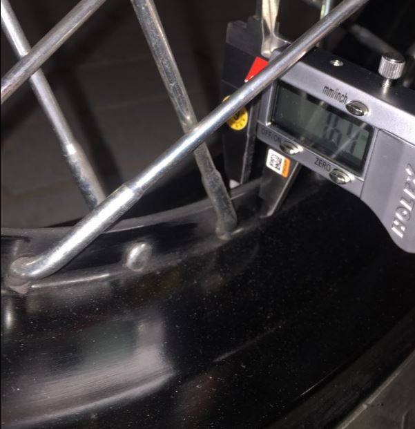

Hab heute mal die Felge gemessen:
Stegbreite 7,64mm: Steghöhe ca. 15 - 16 mm:
Eigentlich ein Skandal aber wohl eine wirtschaftliche Entscheidung. Da es nur einen geringen Prozent Anteil - auf den weltweiten Markt gesehen - betrifft, wird das Problem hin genommen und nur bei Bedarf getauscht.
Mich persönlich verunsichert das Ganze sehr. Wenn ich bedenke das ich irgendwo im Nirgendwo stehen könnte, bis zum nächsten Ort sind es durch unwegsames Gelände evtl. 50 Km, das Moppet ist mit 60 Kg oder mehr Gepäck beladen und dann stelle ich fest das die Felge gebrochen ist.
