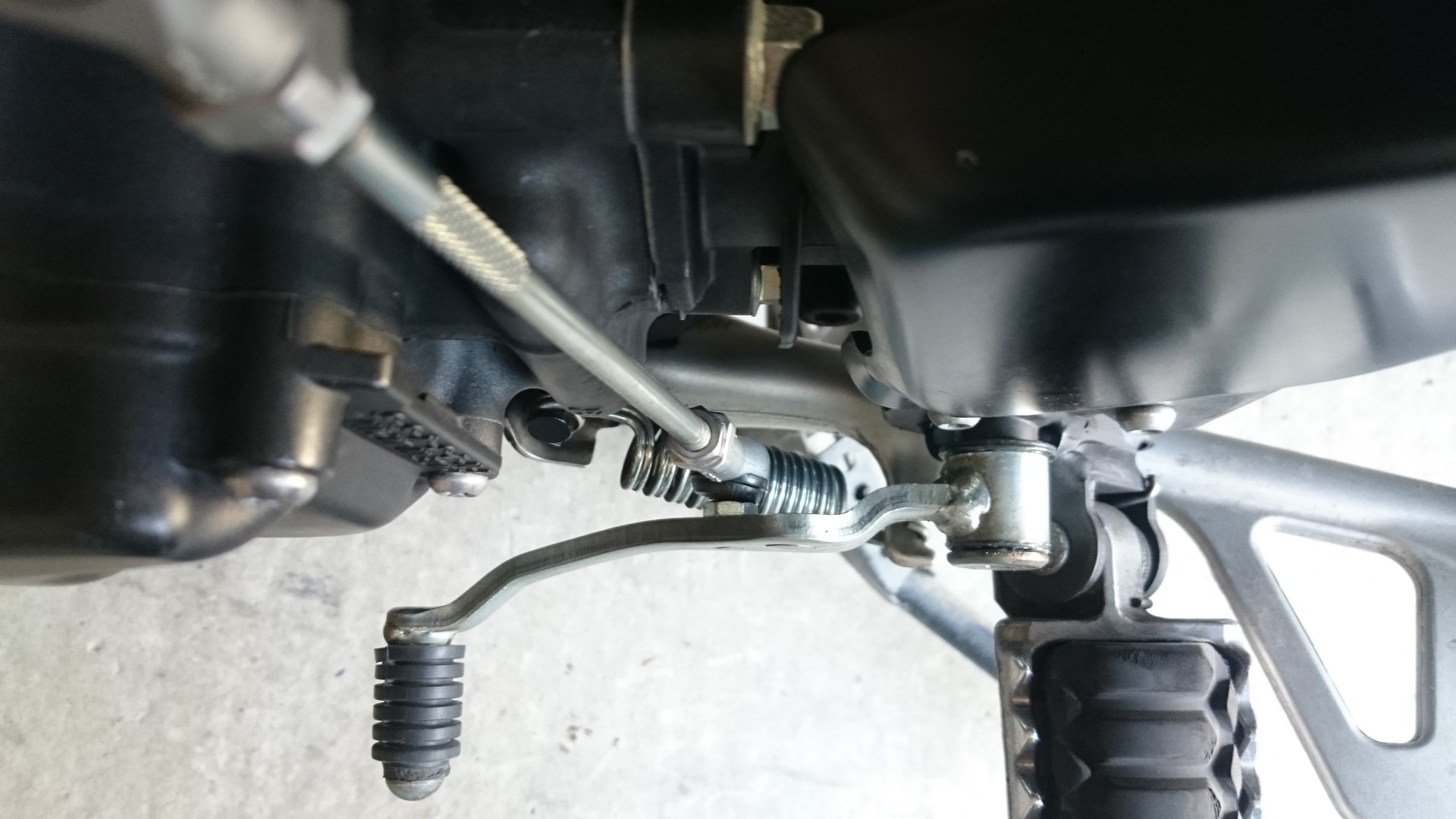

Kürzere Schaltwege würde ich mir auch wünschen. Allerdings finde ich die OTR-Lösung mit verschiebbarem Schaltgummi eher unglücklich. Erstens bekommt man bei großen Füßen Platzprobleme und zweitens wäre es von der Hebelverhältnissen effektiver, den Kugelkopf am Schalthebel ein paar mm weiter vorn zu platzieren. Ich hab leider noch niemanden gefunden, der das machen könnte.

Franziskus hat geschrieben:wäre es von der Hebelverhältnissen effektiver, den Kugelkopf am Schalthebel ein paar mm weiter vorn zu platzieren. Ich hab leider noch niemanden gefunden, der das machen könnte.
Vielleicht wäre dann das die Lösung: bestehende Kugel abtrennen und so etwas http://shop.dormann.ch/bin/srves.exe/in ... 26913C1438 am gewünschten Punkt anbringen.
Das kein eigentlich jeder, der mit einer Säge und einer Bohrmaschine umgehen kann. :engel:

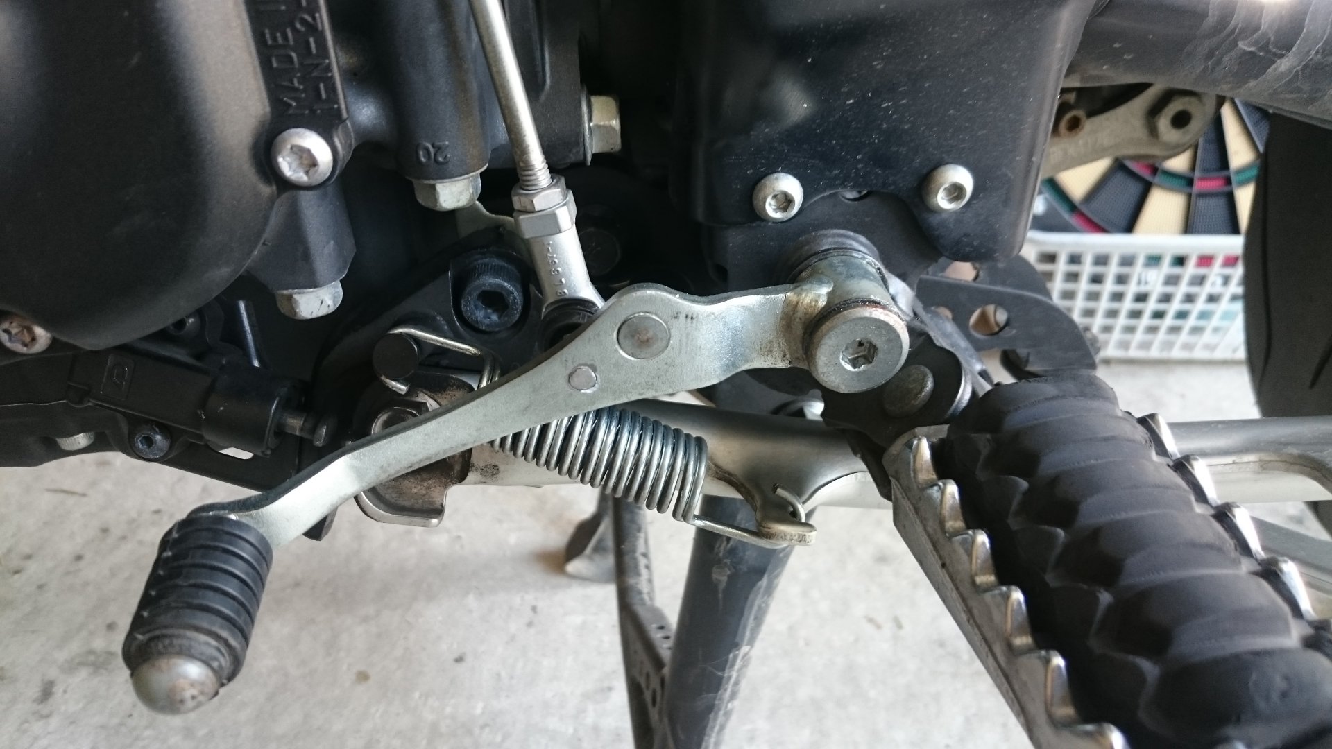

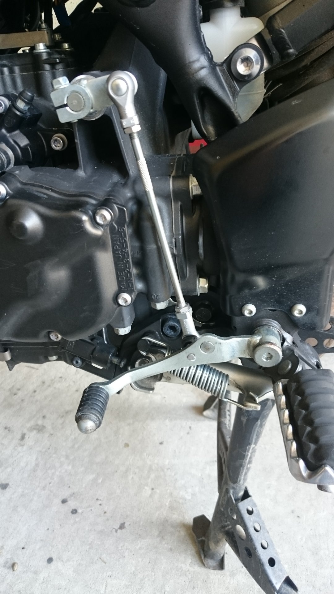

Ich hab das genau so gemacht. Gelenk sitzt so weit vorne, das die Schaltstange noch nicht am Getriebe schleift. Am Fuß ca. 5mm weniger... Für mich optimal.

Beitrag von Franziskus »
anbei noch die passenden Bilder (ja ich weiß, die sind 5 Jahre alt)
Der Verschraubungspunkt sitzt jetzt 1,6 cm weiter vorn
Original:3,8 cm bis zur Drehachse des Schalthebels.
Neu: 5,4 cm.
Material ist genug da. bislang gab es keine Probleme im Betrieb, dafür 8 mm weniger Hub nach oben/ unten nötig.
Das schafft keine "Schaltwegsverkürzung" wenn man nur den Gummi zurücksetzt.
