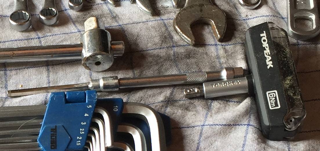

meine dicke hat geschrieben: Mi 12. Sep 2018, 16:01
PS: Auch das sorgfältigste Kontrollieren mit einem, fest auf 6 Nm eingestellten, Drehmomentschlüssel hat nichts geholfen.
Hallo Rainer,
das reine Nachziehen der Speichen auf 6 Nm ist meiner Auffassung nach eine Ursache für überbeanspruchte Speichen. Ich hatte es ja bereits ausgiebig geschrieben, wie ich die Speichen kontrolliere und korrigiere. Ich habe beim letzten Check am Hinterrad an einer nicht nachgestellten Speiche festgestellt, dass auch bei 7 Nm der Schlüssel nicht auslöst. Also habe ich alle Nippel gelöst.
Beim Spannen benutze ich zu Hause zwei Drehmomentschlüssel. Einen fest auf 6 Nm eingestellten, den ich auch immer unterwegs dabei habe.
Siehe Bild
Mit diesem Schlüssel ziehe ich die Speichen mit viel Gefühl mit der 1/8 Umdrehungsmethode vor. Dabei erreichen die Speichen keine 5 Nm (der Schlüssel löst nicht aus). Dann nehme ich den einstellbaren Schlüssel und mache mit 5 Nm weiter, dann auf 6 Nm mit dem einstellbaren.
Letzte Gegenprüfung dann nochmal mit dem fest auf 6 Nm eingestellten Schlüssel.
Meine These, dass die überbeanspruchten Speichen und Felgen von falschem Spannen herrühren, passt ja im Prinzip auch zu Werners Gutachten.
Eine sorgfältigere Methode beim Werkstattcheck alle 5.000 km würde auch deutlich höhere Kosten bedeuten. Daher ziehen die in den Werkstätten nur stur die losen Speichen nach. Wenn das Rad dann noch rund ist, reicht das wohl.
Alle, die einen einstellbaren Drehmomentschlüssel haben, können ja mal an ihren Hinterrädern checken, wie viele Speichen bei 7 Nm noch nicht auslösen...
Drehmomentschlüssel für unterwegs
Reinhard
