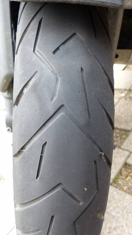

Meine Reifen sehen nach 10000km noch gut aus
, kommen aber nächste Woche runter.
Habe wieder Pirellis geordert
. Mal sehen wie der Satz hält.

Habe meine PST2 nach jetzt knapp 6000 km runter geworfen. Die hätten zwar vermutlich noch um die 1500 - 2000 km gehalten. Da ab Sonntag eine Woche Ligurien/Italien ansteht, mit vermutlich 2500 -3000 km gefahrener Strecke, war mir das doch etwas zu unsicher.
Da unsere
zu den schwergewichtigeren Mopeds, ich nicht gerade ein Federgewicht bin und auf diesen Streckenteilen das komplette Gepäck mitzuschleppen ist, erde ich mal mit etwas höherem Luftdruck vorne (2,9) experimentieren, ob damit die heftige Sägezahnbildung vorne etwas besser in den Griff zu bekommen ist.

Befestigst Du "das komplette Gepäck" an der Verkleidung ? Sowohl Leute mit wenig Beladung (ich) als auch die mit voller Last, die mit Luftdruck nach Betriebsanleitung (wieder ich) und die "Totpumper" bringen diese beidseitigen Auswaschungen an dem Knick der fast in Umfangsrichtung laufenden Profilrille nahe der Reifenmitte hervor - die Du mit Sägezahn vermutlich meinst. Ich bezweifle, daß Du mit 2,9 Bar vorne zu einem anderen Ergebnis kommst.Nix-GS hat geschrieben: Mi 27. Jun 2018, 15:00 Da unserezu den schwergewichtigeren Mopeds, ich nicht gerade ein Federgewicht bin und auf diesen Streckenteilen das komplette Gepäck mitzuschleppen ist, werde ich mal mit etwas höherem Luftdruck vorne (2,9) experimentieren, ob damit die heftige Sägezahnbildung vorne etwas besser in den Griff zu bekommen ist.
Diese Auswaschungen rühren m.E. vom Reifenaufbau her in Verbindung mit dem Schwingungsverhalten der

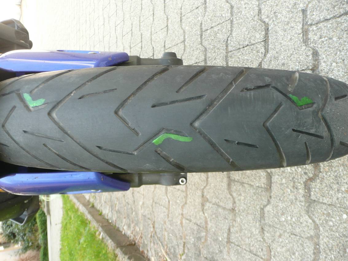

Auch die neuen Pirelli haben Auswaschungen.

Ich habe letzte Woche den Vorderreifen wechseln lassen müssen, weil der an den Flanken zu wenig Profil hatte. Das kam vermutlich davon, dass ich vorne schon mit 2,5 Bar zuviel Druck reingegeben habe, schließlich ist die Vorgabe nur 2,25 Bar. Da ich hinten bis zur Dolomitentour noch einige km fahren kann, werde ich den erst Ende August wechseln.

Alexander, der gehört vorne mit 2,5 und hinten mit 2,9 bar gefahren.
Steht genauso in der Freigabe von Pirelli. https://www.mopedreifen.de/download/fre ... 0-2015.pdf

Was Thomas schreibt ist Fakt. Mit weniger Druck werden die Auswaschungen schlimmer, selbst getestet.
Hab den Druck vorne sogar auf 2,7 erhöht und muss sagen dass die Pirellis bis zur letzten Rille auch mit den Auswaschungen perfekt funktionieren. Wenn ich nicht so mit dem PR5 zufrieden wäre ist für mich der PST2 die erste Alternative.
